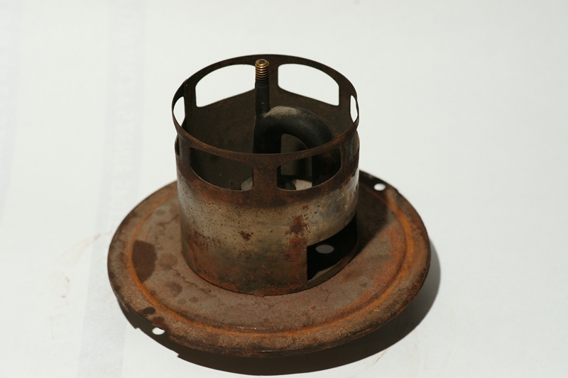

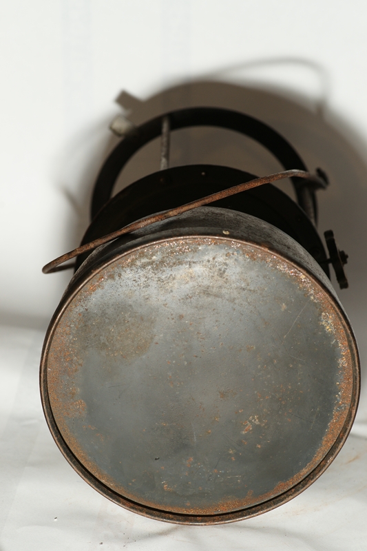

Zaczynam się łamać i nie wiem, czy chcę polerować zbiornik. Kosz na pewno odrdzewię i pochromuję, ale zbiornik.... szkoda kalkomanii Wink
Poza tym całkiem niezła jest ta emalia na daszku. Tu delikatnie odrdzewie i potem... Jeszcze nie wiem. Nie chcę zrywać całości i emaliować na nowo. Szkoda.
Wygląda całkiem nieźle Smile Jak zbiornik jest szczelny, to faktycznie można go tak zostawić, tylko jakoś zabezpieczyć i usunąć rdzę powierzchowną. Zabawy trochę z całością będzie ale na pewno warto, tym bardziej, że części są łatwo dostępne Smile

A zbiornik... Faktycznie wydaje się zacny. Na podstawie wstępnej oceny rękoma wydaje się szczelny. Twierdzę to na podstawie ciężaru, dźwieku jaki zbiornik wydaje podczas opukiwania.
Dalej. W cylinderku tłoczka wkręcony jest zaworek petromaxa (pewnie ten sam gwint) - stawiam więc, że była jakoś niedawno palona. To też mogło by potwierdzać szczelność zbiornika.
Inna rzecz. Ze zbiornika wytrząsnąłem tylko skrystalizowany koagulat. Nie widziałem w tych śmieciach niczego co by przypominało rdzę.

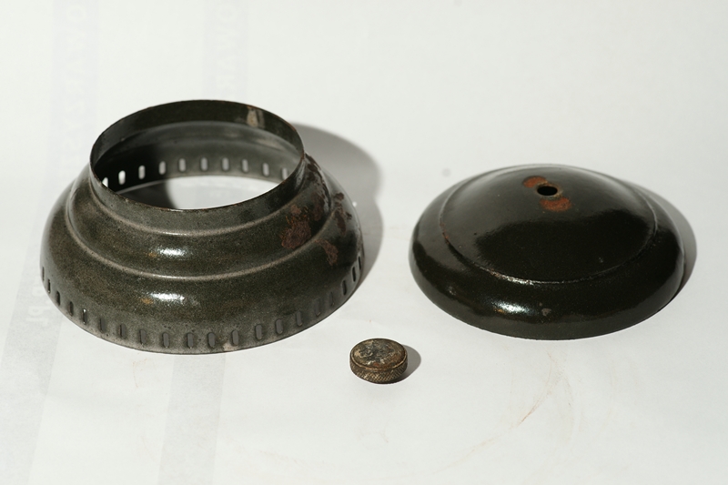

Dzisiaj jeszcze popatrzyłem na emaliowane części.
Od wewnątrz emialia praktycznie nieruszona, z zewnątrz niewielkie odpryski (zdjęcia w załączeniu). Mimo pierwotnych planów zerwania wszystkiego i pokrycia chromem teraz jestem pewny, że tego nie zrobię. Emalia pozostanie.
Mam pytanie do bardziej doświadczonych. Jak zakonserwować miejsca, gdzie odprysła emalia??
