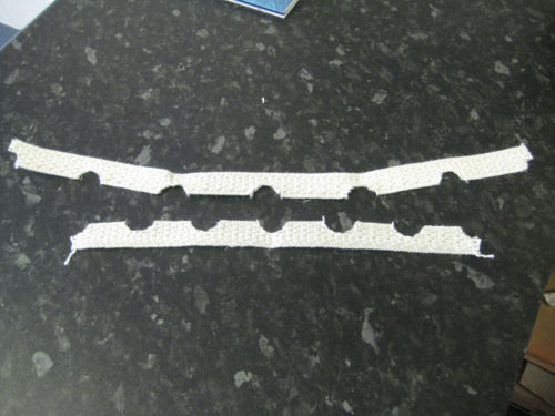

Jaki materiał zwykle umieszczany jest w podgrzewaczu (część K5198)? To jest azbest czy może jakiś inny materiał?
Bankowo azbest. Angole w vapaluxach zastępują go paskami włókna szklanego.
Znalazłem taśmę na allegro. Może się nadać: http://allegro.pl/tasma-wlokno-szklane-5...06722.html
09-11-2013, 16:52
To tez jakaś propozycja zamiennika
10-11-2013, 02:00
myślę że taką matę szklana można kupić w każdym sklepie żeglarskim, ewentualnie modelarskim
