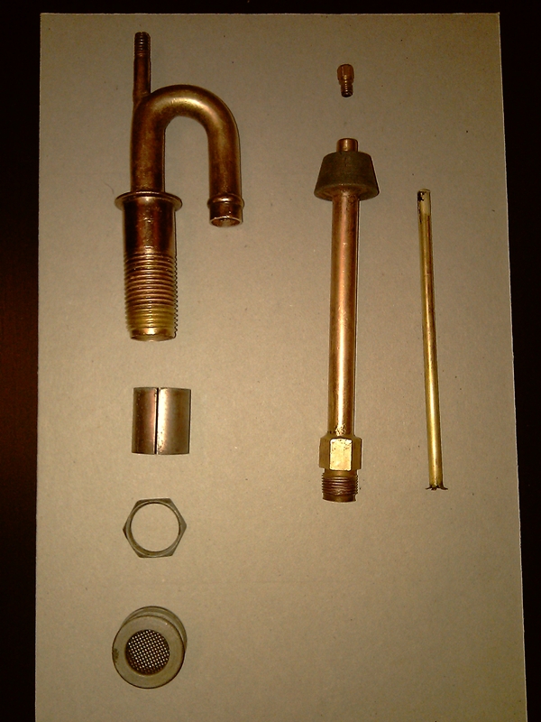

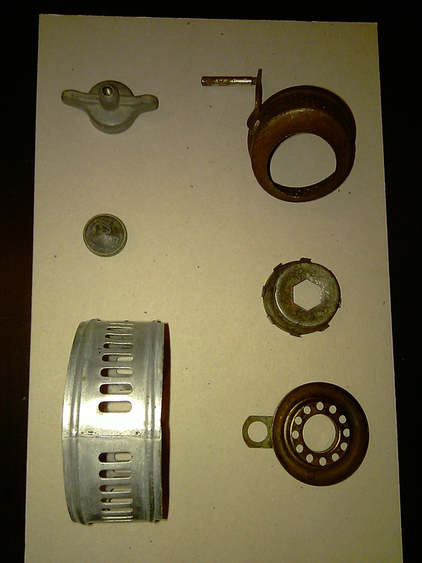

Po długiej przerwie zacząłem spokojnie odnawiać lampę.
Za chwilę obecną po kompieli w kwasku i coli kilka elementów. Pozostałe jeszcze się kompią. Wink
Na koniec tego tygodnia lub przyszły tydzień zostawiam sobie zbiornik, kapturek i cały koszyk. Jak skończę to po złożeniu pokazę co mu wysżło. Smile
