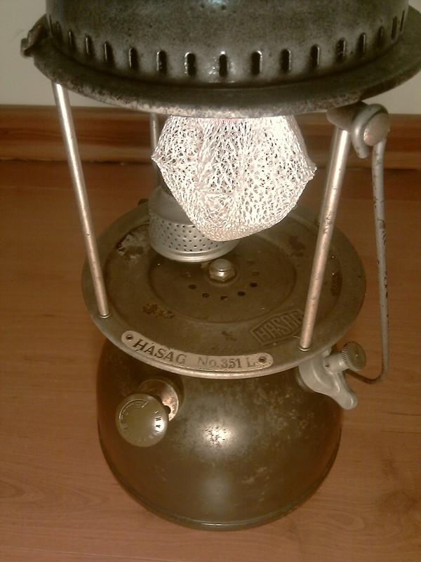

Pytanie do znawców HASAG'a.

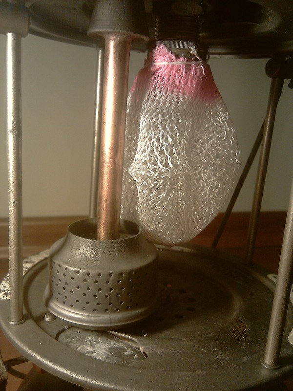

Jaka jest szerokość tego paska azbestu/płutna szklanego??

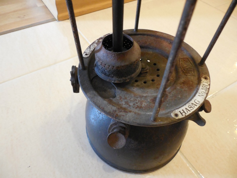

Hasag 351L

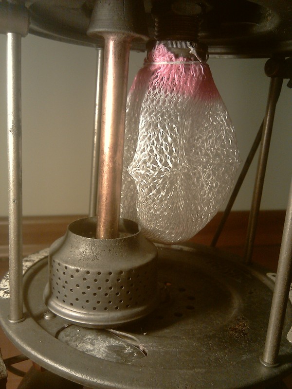

(08-11-2013, 00:03)michal napisał(a): Podgrzej palnikiem gazowym albo lutlampą do czerwoności i schłodź gwałtownie w wodzie - praktycznie wszystkie zapieczone gwinty można w ten sposób rozdzielić. Po testach okazało się, że jest to metoda dająca dobre rezultaty ![]() Niewielkie straty w cynie ale ogólnie efekt taki jak oczekiwałem ![]() (10-11-2013, 02:05)CZ@rek napisał(a): Pytanie do znawców HASAG'a. Ponawiam prośbę. Mógł by ktoś z posiadających taki ficzer w swojej lampie zmierzyć szerokość tego paska??

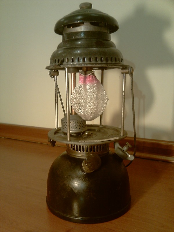

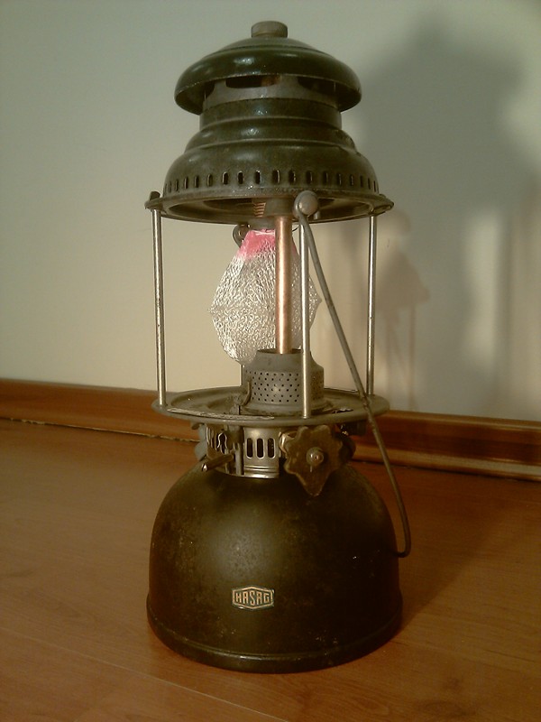

Jak uda mi się 'odnowić' zaworek pompki odpalam lampę. Liczę, że zrobię to w przyszłym tygodniu.
Zbiornik szczelny, wszystko wyczyszczone, siateczka założona. Brakuje tylko elementu, co utrzyma ciśnienie w zbiorniku ![]()

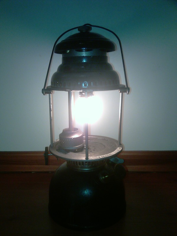

Tak więc nadeszła wiekopomna chwila. Mój HASAG zaświecił
![]() Chwilowo jeszcze trochę jest tu prowizorki:
A więc kolejna lapma przywrócona do stanu używalności. Kilka zdjęć niebawem (jakość nie za dobra bo robione telefonem).

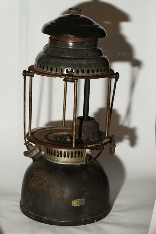

Tak więc kilka fotek.
Niestety jakość nie jest najlepsza. Jak dopadnę normalny aparat to zrobię lepsze.

Ładnie pali Germańska zaraza
19-11-2013, 00:05
Muszę się tylko do nieco innego dźwięku przyzwyczaić.
19-11-2013, 00:07
Nagraj film. Też chcemy posłuchać
