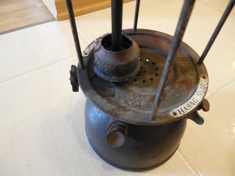

Odebrałem z poczty lampę nabytą z pewnymi perturbacjami.
Wbrew pozorom lapa nie jest aż w tak tragicznym stanie jak by to mogło wyglądać.
W załęczeniu zdjęcia w pierwszej części sprzedającego a za moment moje.
A teraz kilka moich zdjęć - od 13 są moje.

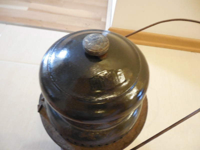

Hmmm. Na pewno dobra polerka przywróci jej drugą młodość. Szkoda, że nie opowie nam swojej historii. Opowieść mogła by być cenniejsza niż całe naręcze nowiuśkich "Bundesmaxów" Smile
Zaczynam się łamać i nie wiem, czy chcę polerować zbiornik. Kosz na pewno odrdzewię i pochromuję, ale zbiornik.... szkoda kalkomanii Wink
Poza tym całkiem niezła jest ta emalia na daszku. Tu delikatnie odrdzewie i potem... Jeszcze nie wiem. Nie chcę zrywać całości i emaliować na nowo. Szkoda.
Wygląda całkiem nieźle Smile Jak zbiornik jest szczelny, to faktycznie można go tak zostawić, tylko jakoś zabezpieczyć i usunąć rdzę powierzchowną. Zabawy trochę z całością będzie ale na pewno warto, tym bardziej, że części są łatwo dostępne Smile
Co do części... Poszperałem na hytta antik, napisałem do Michaeli. Czekam teraz na info zwrotne. Jak się uda to za jednym zamachem kupię wszystko co mi potrzebne Wink
A zbiornik... Faktycznie wydaje się zacny. Na podstawie wstępnej oceny rękoma wydaje się szczelny. Twierdzę to na podstawie ciężaru, dźwieku jaki zbiornik wydaje podczas opukiwania.
Dalej. W cylinderku tłoczka wkręcony jest zaworek petromaxa (pewnie ten sam gwint) - stawiam więc, że była jakoś niedawno palona. To też mogło by potwierdzać szczelność zbiornika.
Inna rzecz. Ze zbiornika wytrząsnąłem tylko skrystalizowany koagulat. Nie widziałem w tych śmieciach niczego co by przypominało rdzę.
Tak więc nie jest tak źle jak się nastawiłem, że będzie, po lekturze kilku maili z wątku dot. aukcji Wink

Dzisiaj jeszcze popatrzyłem na emaliowane części.
Od wewnątrz emialia praktycznie nieruszona, z zewnątrz niewielkie odpryski (zdjęcia w załączeniu). Mimo pierwotnych planów zerwania wszystkiego i pokrycia chromem teraz jestem pewny, że tego nie zrobię. Emalia pozostanie.
Mam pytanie do bardziej doświadczonych. Jak zakonserwować miejsca, gdzie odprysła emalia??
