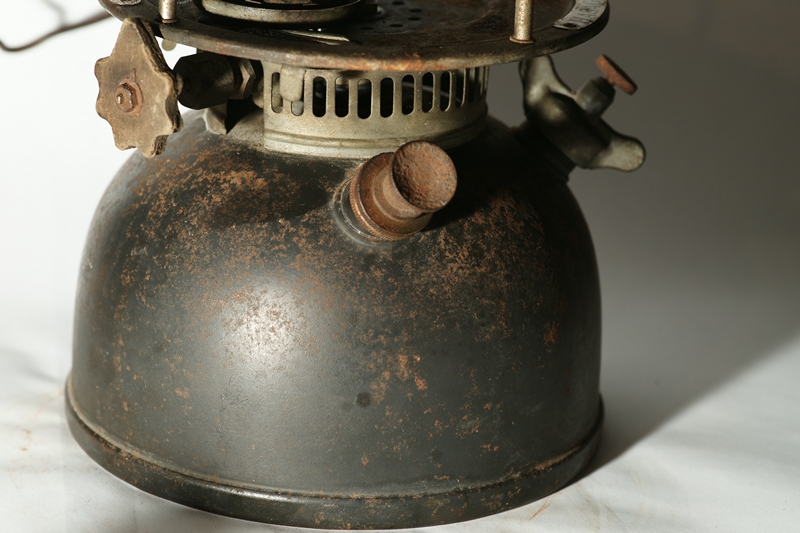

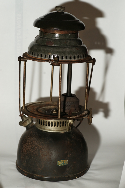

Hmmm. Na pewno dobra polerka przywróci jej drugą młodość. Szkoda, że nie opowie nam swojej historii. Opowieść mogła by być cenniejsza niż całe naręcze nowiuśkich "Bundesmaxów"
20-08-2013, 22:11
(Ten post był ostatnio modyfikowany: 20-08-2013, 22:13 {2} przez CZ@rek.)

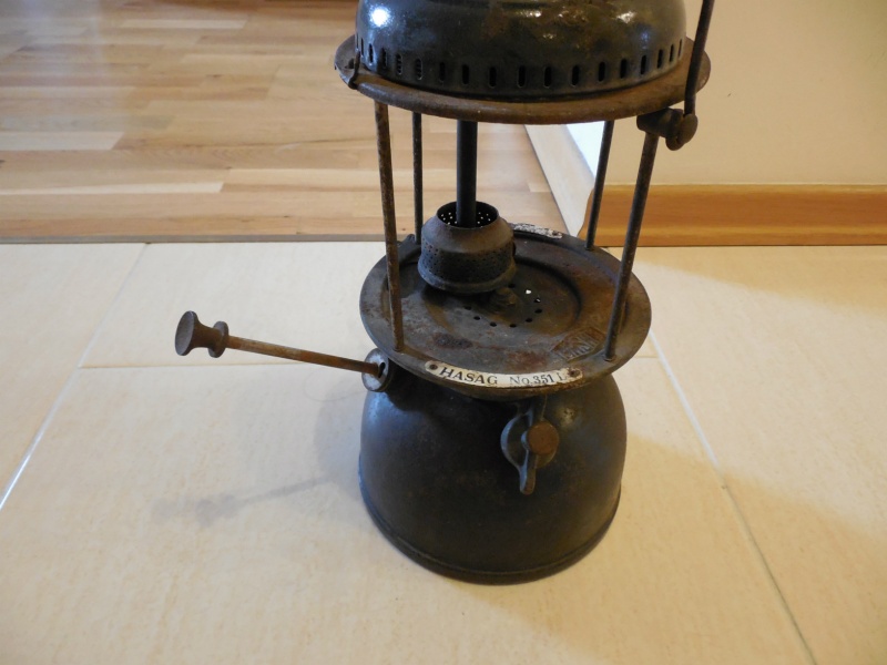

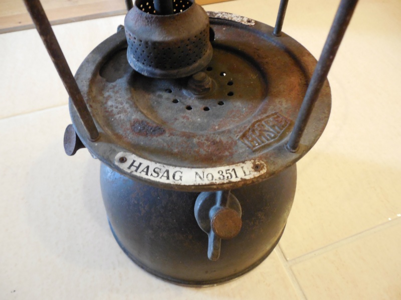

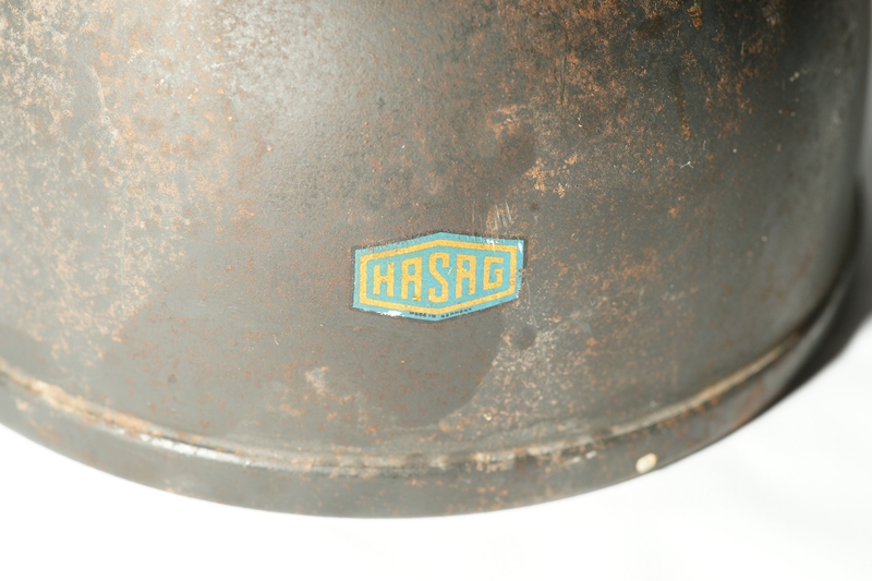

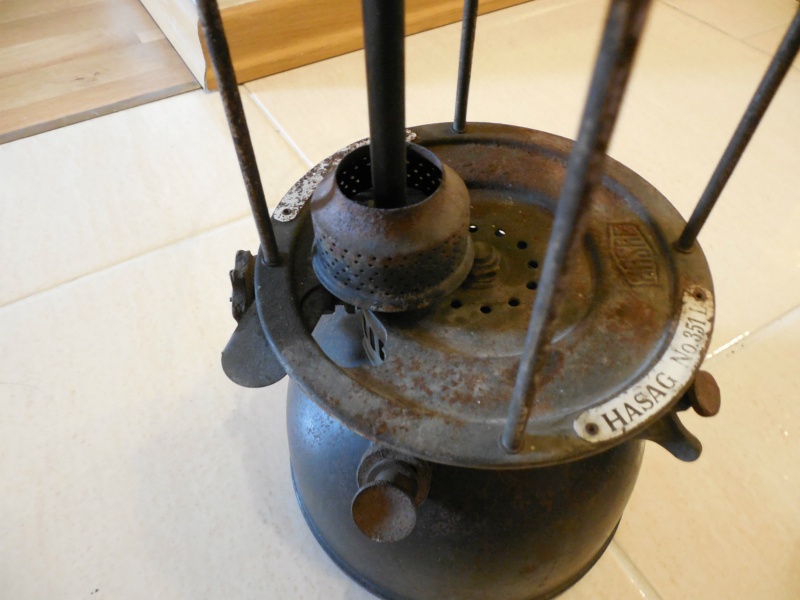

Zaczynam się łamać i nie wiem, czy chcę polerować zbiornik. Kosz na pewno odrdzewię i pochromuję, ale zbiornik.... szkoda kalkomanii
Poza tym całkiem niezła jest ta emalia na daszku. Tu delikatnie odrdzewie i potem... Jeszcze nie wiem. Nie chcę zrywać całości i emaliować na nowo. Szkoda.
Liczba postów: 773
Wygląda całkiem nieźle  Jak zbiornik jest szczelny, to faktycznie można go tak zostawić, tylko jakoś zabezpieczyć i usunąć rdzę powierzchowną. Zabawy trochę z całością będzie ale na pewno warto, tym bardziej, że części są łatwo dostępne
20-08-2013, 22:20
(Ten post był ostatnio modyfikowany: 20-08-2013, 22:29 {2} przez CZ@rek.)
Co do części... Poszperałem na hytta antik, napisałem do Michaeli. Czekam teraz na info zwrotne. Jak się uda to za jednym zamachem kupię wszystko co mi potrzebne
A zbiornik... Faktycznie wydaje się zacny. Na podstawie wstępnej oceny rękoma wydaje się szczelny. Twierdzę to na podstawie ciężaru, dźwieku jaki zbiornik wydaje podczas opukiwania.

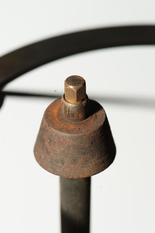

Dalej. W cylinderku tłoczka wkręcony jest zaworek petromaxa (pewnie ten sam gwint) - stawiam więc, że była jakoś niedawno palona. To też mogło by potwierdzać szczelność zbiornika.
Inna rzecz. Ze zbiornika wytrząsnąłem tylko skrystalizowany koagulat. Nie widziałem w tych śmieciach niczego co by przypominało rdzę.
Tak więc nie jest tak źle jak się nastawiłem, że będzie, po lekturze kilku maili z wątku dot. aukcji

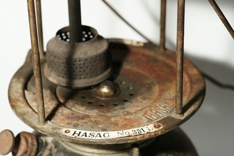

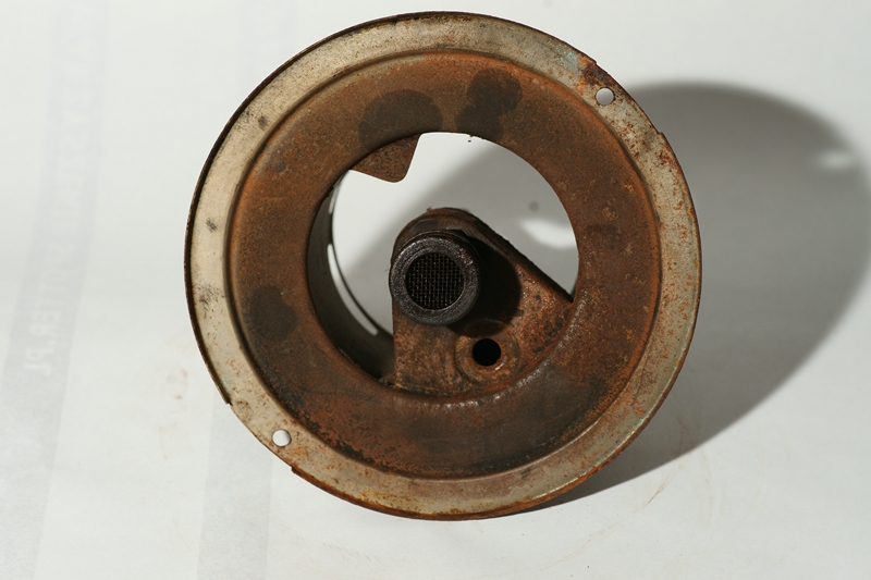

Co złego jest z tą dyszą? Z tego co zauważyłem, owa Michaela sprzedaje części do szwajcarskiego hasaga, a to nie to samo co 351L. Dysze od Szwajcara maj inne gwinty. Myślę, że lepiej poczyhać na części na allegro, bo przy zakupie z Niemiec, całkowite koszty (lampa + części) zbliżą się do egzemplarza w stanie NOS.
(20-08-2013, 22:20)CZ@rek napisał(a): W cylinderku tłoczka wkręcony jest zaworek petromaxa (pewnie ten sam gwint) - stawiam więc, że była jakoś niedawno palona.
A czym miałby się różnić zaworki hasaga od petromaxa?
(20-08-2013, 23:43)piotr napisał(a): Co złego jest z tą dyszą?

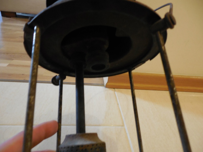

Dysza nie jest drożna - zaklejony jest otwór. Dało to rozwaloną igłę.
(20-08-2013, 23:43)piotr napisał(a): A czym miałby się różnić zaworki hasaga od petromaxa?
Np główką zaworka
Faktycznie, gwinty moga być identyczne, bodowa zbliżona lub nawet taka sama.
Liczba postów: 206
9
Wg. mnie nie ma znaczących różnic. Z doświadczenia powiem, że ok 90% lamp europejskich (kontynentalnych) posiada ten sam rozmiar gwintu. Inne gwinty są w Ditmarach i niektórych Hasagach o starej konstrukcji (np. 51). To, czy zaworek ma końcówkę na śrubokręt, czy taka na specjalny klucz niewiele mówi. Oba typy występują zamiennie w tych samych lampach z tego samego okresu, choć można powiedzieć, że te na śrubokręt są chyba trochę rzadziej spotykane.
Dyszę najlepiej odmoczyć w nafcie lub acetonie, a później pomalutku udrażniać igłą. Powinno dać radę.
(21-08-2013, 00:35)piotr napisał(a): [...]Dyszę najlepiej odmoczyć w nafcie lub acetonie, a później pomalutku udrażniać igłą. Powinno dać radę.
Zacznę więc od nafty.
Zostawię na kilka dni a potem przełoże do acetonu.
Na koniec jak będzie trzeba to mechanicznie się jeszcze poznęcam.
