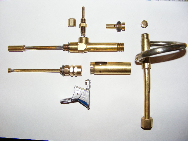

Zestaw części z dorobionymi uszczelkami prawie gotowy. Prowadnica z igłą jeszcze się moczy...Blush
Na zdjęciu wyraźnie widać, że helisa parownika wykonana jest z innego materiału. Ktoś wie, jaki to materiał? - mosiądz to nie jest, mosiądz cynowany też nie.
Niestety zbiornik ma dziurkę rzędu mikronów. Nad otworem wlewowym - manometru prosto w kierunku środka zbiornika centymetr od otworu po pół godzinie na napompowanym zbiorniku pojawia się przeciek wielkości 1-groszówkiSad. Jutro będzie AngryAngryAngry lutowanko...

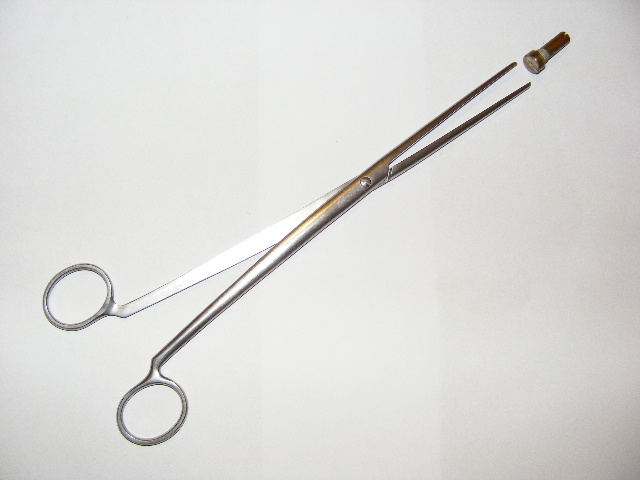

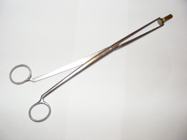

Wpadłem na świetny sposób wyciągania zaworka pompki - oczywiście po wcześniejszym chociaż częściowym odmoczeniu zbiornika i odkręceniu zaworka śrubokrętem. Odpowiednie szczypce - i ... życie staje się prostsze SmileSmileSmile Przy okazji - nie uszkadzamy powierzchni zaworka.

(15-06-2016, 22:19)Max napisał(a): Wpadłem na świetny sposób wyciągania zaworka pompki - oczywiście po wcześniejszym chociaż częściowym odmoczeniu zbiornika i odkręceniu zaworka śrubokrętem. Odpowiednie szczypce - i ... życie staje się prostsze SmileSmileSmile Przy okazji - nie uszkadzamy powierzchni zaworka.
Max - gdzie można nabyć takie szczypce? mam podobny problem - zaworek w zakupionym P-xie odkręcił się bez problemu jednak wyciągnąć go w żaden sposób nie mogę, musiał gdzieś się jakimś syfem zapaćkać i zablokować.

Poszukaj na aledrogo po haśle 'kocher'. Wiem, że wygląda to dziwnie ale działa Wink

AAAaaaa, rzeczywiście dziwnie, ale mam Smile i ceny nawet przyzwoite. Szukałem pod nazwą "kleszcze chirurgiczne" na allegro i w google a i owszem są, ale drogie bo ponad 50 PLN, więc byłem już zrezygnowany Sad
dzięki za podpowiedz!
#38
Miejsce zakupu kleszczy: targowisko ze wszystkim, co produkuje się na Ziemi, oczywiście używki. Koszt: 8zł.
