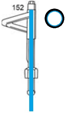

		 (11-03-2015, 12:51)Nowy napisał(a):  A o co chodzi z tą siatką, która ma jakoś zwiększać powierzchnię parowania? Jest nawet wątek na ten temat ale wszyscy wiedzą o co chodzi i nie mogłem zobaczyć gdzie się ją umieszcza  Siateczkę montuje się w taki sposób, że robisz z niej rulon i wkładasz do górnej części parownika. Przeważnie polecana była w rozmiarze 12x2cm. Nie musisz się martwić, że wsuniesz za wysoko, bo tam na szczycie jest przewężenie. To niebieskie na rysunku to zrulowana siatka, jakby co. Widok z boku na górną część parownika i po przekroju od dołu.    Jak widać, kawałek z tych 12cm będzie wystawał i wchodził w dolną część parownika. Jeśli chodzi o ideę montażu, to jestem zdania, że lepiej mieć, jak nie mieć. U mnie, czy to w BW czy w chińskiej PRC, poprawiało stabilność pracy. Szczególnie przy niższym ciśnieniu.
	Liczba postów: 151
	 27
	Dołączył: Mar 2015
		W mojej lampie efekt Leidenfrosta (skopiowałem sobie, żeby nie zrobić błędu) występuje. Chodzi o to, że światło pulsuje, raz jest mocniejsze, raz nieco przygasa, więc pewnie będę się przymierzał do włożenia siatki, zaraz sobie na ten temat jeszcze raz poczytam. Wielkie dzięki za ten rysunek poglądowy, teraz już wiem o co chodzi.

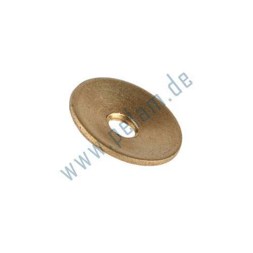

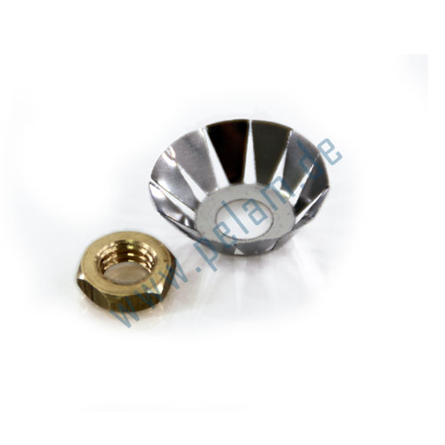

		Zrób test szczelności zbiornika. napompuj pusty zbiornik i wyciągnij tłoczek z tulejki. Wlej tam trochę wody i zobacz czy zaworek puszcza powietrze. Na dobrą sprawę możesz cały zbiornik walnąć do wiadra z wodą i zobaczyć czy powietrze ucieka na uszczelkach rapida i parownika.... Ten cały syf to może być osad starej nafty zleżałej w zbiorniku. Możesz wlać do zbiornika aceton i dorzucić trochę nakrętek. Co kilka godzin zakręć towarzystwem. Po dobie zabiegów upiększających zlej cały ten syf i wnętrze powinno być czyste.W temacie ślizgającej się skóry tłoczka zobacz czy jest tam dołożony koszyczek
Jeżeli nie, to na szybko odwróć tą podkładkę z meniskiem. Wydaję się to wbrew logice ale sam poczujesz różnice w działaniu tłoczka.

		Bardzo dziękuję za wyjaśnienie Tyrrel. Dopiero dzisiaj będę szedł do sklepu poszukać acetonu i od razu wyczyszczę zbiorniki w Petromaxie i Tilleyu. Tilley ma prawo być brudny w środku bo jest używany i już trochę leciwy, ale dlaczego takie syfy w niby-nowym Petromaxie?
Takiej blaszki nie mam. Domyślam się, że powoduje ona rozpieranie skóry w tłoczku, żeby lepiej przylegała do ścianek? Spróbuję zatem z odwróceniem podkładki, tak jak radzisz.
	Liczba postów: 1,532
		W nowych chińskich Petromaxach ta blaszka rozpierająca była standardowo montowana
