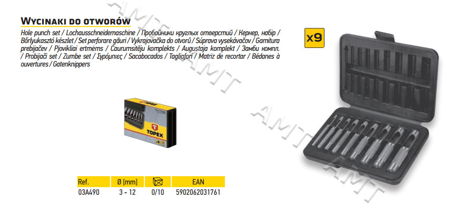

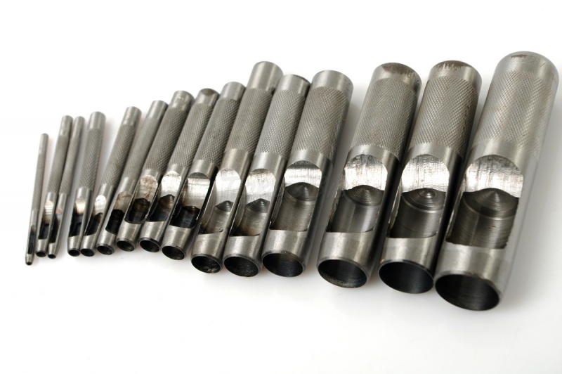

Bardzo mnie zainteresował temat własnoręcznego robienia uszczelek. Nemo jakie dziurkacze miałeś na myśli? Bo chyba nie biurowe?
Łuski od karabinu o odpowiednich średnicach
Liczba postów: 1,533
Sprawdzają się te do wybijania otworów w skórze.

Bardzo mnie zainteresował temat własnoręcznego robienia uszczelek. Nemo jakie dziurkacze miałeś na myśli? Bo chyba nie biurowe? http://allegro.pl/wycinaki-dziurkacz-do-...64159.html
te drugie sa do 22 mm
Tylko to co w aukcji to ma najwięcej 12mm.
Średnica zewnętrzna #90 to 15mm czyli za mało  . Dla wewnętrznej 10mm jest OK.
Średnica zewnętrzna #83 to 12mm więc tu już pasuje, Wewnętrzna 8mm jak najbardziej też pasuje.
Czyli brakuje większego do wycięcia uszczelki do parownika/rapida.
