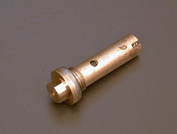

Czym odkręcacie taki zaworek??
#19
Trzeba sobie narzędzie zrobić.
do Optimusa jest łatwo, bo ma z dwóch stron nacięcie: http://lampycisnieniowe.pl/forum/Thread-...wor-pompki
Ja bym spróbował wziąć klucz nasadowy - najmniejszy który daje się założyć - i zablokował go z jednej strony małymi podkładkami (przytrzymać je w kluczu plasteliną albo gumą do żucia, żeby nie wypadały :] ).
#20
Klucz nasadowy faktycznie przeszedł mi przez myśl.
Wiem też, że są dedykowane dynksy/klucze, ale nie chce tracić niepotrzebnie na to kasy. Ortodoksyjni lampiarze wyklną mnie za takie stwierdzenie, ale cóż, dla jednego zaworka się nie kalkuluje Wink Jak będę miał około 10 lamp z takimi zaworkami to wtedy sobie taki sprawię.
