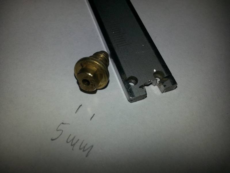

W moim Opti 930 zawór pompki przepuszczał powietrze- trzeba go było wymienić. Niestety producent zastosował nietypowy kształt zaworu i nie dało się go odkręcić ani kluczem nasadowym ani śrubokrętem. Wykonałem więc na szybko potrzebne narzędzie ze starej suwmiarki - szczelina musi mieć 5mm szerokości. Szybko i skutecznie Smile

To coś jak kocher Primus No1. Smile

Szwedzkie wynalazki Smile ... o śledziach już wspominaliśmy ... ogólnie ten sam problem mam z lutlampą Primus 632. Ni w ząb nie mogę się dobrać do zaworu pompki.

W kuchence Primus No0 mam podobny zawór. Też dorabiałem klucz Wink
