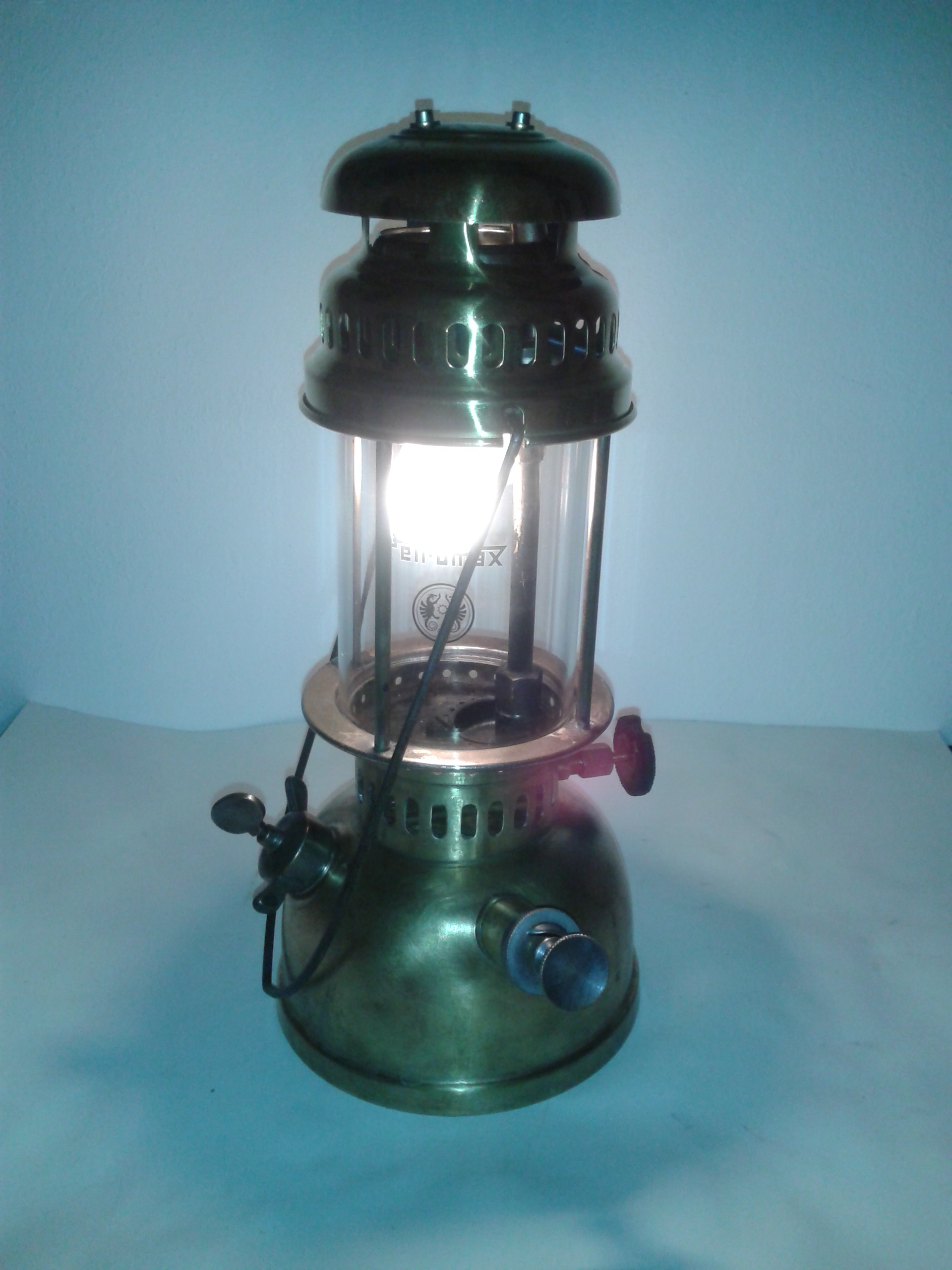

No i zrobiłem mały eksperyment.... Profanacja Petromaxa 900 - zalałem go spirytusem.
Bo dysza ma 0,30 mm i na naftę się nie nadaje.
Wylałem rozpałkę nalałem spirytusu, obciąłem ponad 2 cm stalowej rurki (jeszcze nie jest przewiercona / brak wlotu- ssania powietrza) o średnicy takiej aby weszła do rurki fajki, wypaliłem siatkę - taka z lampy gazowej , dwa ruchy pompką , zapałka i lampa po prostu świeci! Nie kopci nie śmierdzi - bo nie ma czym śmierdzieć i to jest fajne. Unoszenie i opuszczanie dociętej rurki pozwala regulować jasność światła - odstęp około 2mm od dyszy daje optymalne efekty - więc pozostało dopasowanie tej rurki.
Podziękowania dla Spiromaxa za pomysł na nowe paliwo (pewnie zgłoszę się po siatkę do parownika bo lampka regularnie "kicha" pompując zbiornik)

Rurka dopiłowana ( osłaniająca dysze ) - naciąłem od spodu pionową szczelinę brzeszczotem. Jest to pierwsza lampka, która świeci mi zbyt jasno! Przez to się mocno grzeje. Nie mam mowy o żółtym kolorze siatki, świeci na biało jaskrawym światłem, szumi tak głośno jak 500ka
Na razie jedyny problem to skąd brać tani spirytus do lampek ? Bo jest droższy niż podpałka do grilla.
Pewnie za chwilę przerobię nówkę sztukę 500-kę na spirytus - będzie do domowych zabaw i na zimowe mrozy zamiast kaloryferów.
