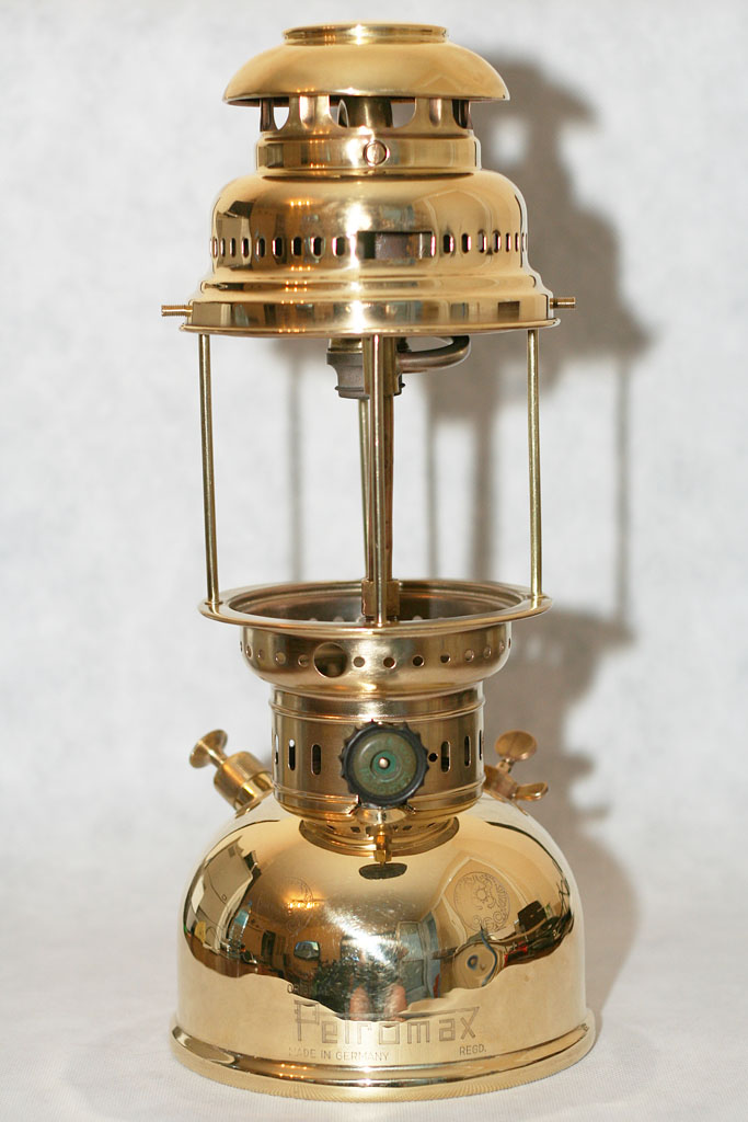

W mordę jeża.. Myślałem, że z koszem będzie lekko - bardzo się pomyliłem. Prawie cały dzień roboty - dużo więcej pracy niż przy daszku i zbiorniku razem :/ Jeszcze nie jest wykończony - na razie tylko wstępnie obrobiony - jutro spróbuję polerować. Mimo wszystko nie mogłem się powstrzymać przed złożeniem całości Smile Wygląda całkiem zacnie Smile

to chyba najstarszy typ mieszalnika i daszka w tej p-x 826

Bardzo atrakcyjnie to wszystko wygląda. Będzie lakierowanie na koniec?
#25
@nemo - no nie, starsze są te z przykręcaną śrubkami czapką do daszka. Natomiast mieszalnik jest ten nakrętkowy - najstarszy.
@Tyrell - nie wiem jeszcze... niby jak nie polakieruję to będzie śniedzieć, ale z drugiej strony nie znam lakieru który wytrzyma temperaturę pracy.. Chyba raczej nie polakieruję - niech śniedzieje, za parę lat się wyczyści znowu Smile Wtedy to już sama przyjemność będzie Smile

Jeszcze jeden mały szczegół Smile Lekka renowacja w celu poprawienia czytelności, ale bez przesady, myślę, że teraz wygląda adekwatnie do wieku. Nie mam pojęcia tylko czym to przynitować Sad Może jakieś pomysły? średnica otworu to 2mm. Łepek po spłaszczeniu z przodu ma jakieś 2,5mm a z tyłu 5mm.
#29
Użyj do nitowania tego elementu nitów rurkowych (alu. lub mosiądz) , chociaż przy tej średnicy to pewnie mogą być pełne.
Co do nafty to nie lubię monopoliSmile.
#30
No tak, nity rurkowe mosiężne były by OK, już o tym myślałem, ale nic w tych rozmiarach w casto/liroj itp. nie znalazłem. Zamówię chyba dla próby to: http://www.srubex.izakupy.eu/product.php/id,5178.html
