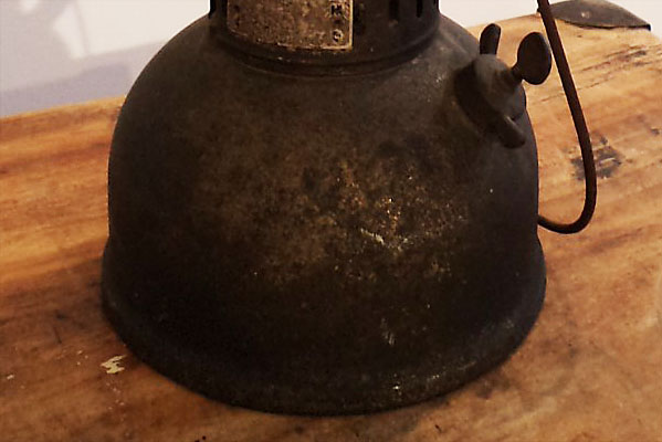

06-05-2013, 16:08
Wiem, można użyć żywicy, ale POR15 i tak będę musiał użyć do innych zbiorników, gdzie otwory były nie tylko na dnie - da się go ładnie rozprowadzić na ściankach i nie spływa.
Petromax 826 była produkowana dosyć długo - widziałem egzemplarz z 1938r a pewnie są też starsze - przez lata zmieniał się design nie tylko parownika ale i górnego daszka, pokręteł, tabliczki znamionowej itp. Centralne umieszczenie parownika pozwala przerobić lampę na 'stołową' wsadzając odpowiednią przedłużkę i nogę pomiędzy zbiornik a resztę lampy. Mój jest na pewno sprzed 53 roku, ale nie wiem dokładnie z kiedy. Twój jest z innych lat produkcji, różni się nie tylko parownikiem - daszek ma inny kształt, górna część jest zupełnie inna (w mojej wysokość rury mieszalnika reguluje się nakrętkami przy brennerze u Ciebie klasycznie jak w nowych Px'ach). Ponieważ 826 był produkowany zarówno przed jak i po II Wojnie Światowej, możliwe jest, że część egzemplarzy na rynku pochodzi ze starej fabryki Petromaxa w Berlinie uruchomionej po wojnie na kilka lat przez 'sowietów' i również stąd mogą wynikać różnice w wyglądzie. Jeśli masz na dnie wybite cyferki, to można próbować ją datować. Tutaj jest trochę informacji na temat wieku Pxów http://www.petromax.nl/PX_datum.html
06-05-2013, 18:47
Moja 826 nie posiada wybitych na denku żadnych oznaczeń. Jej wiek można tylko oznaczyć na podstawie dostępnych katalogów. W moim studium na podstawie strony którą podrzuciłeś wychodzi że wyprodukowana została przed rokiem 1939.
06-05-2013, 19:43
Możliwe, nie wiem które części masz wymienione na nowsze. Ale cała góra wygląda raczej na dużo młodszą - początek lat 50-tych.

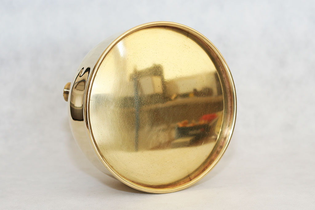

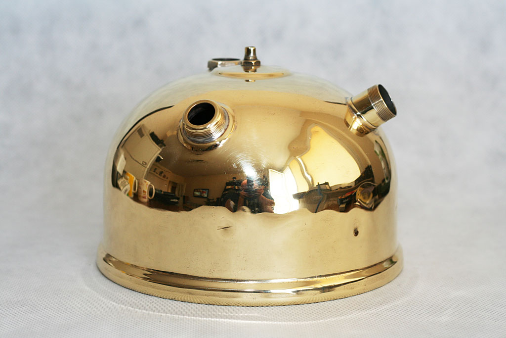

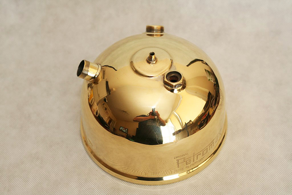

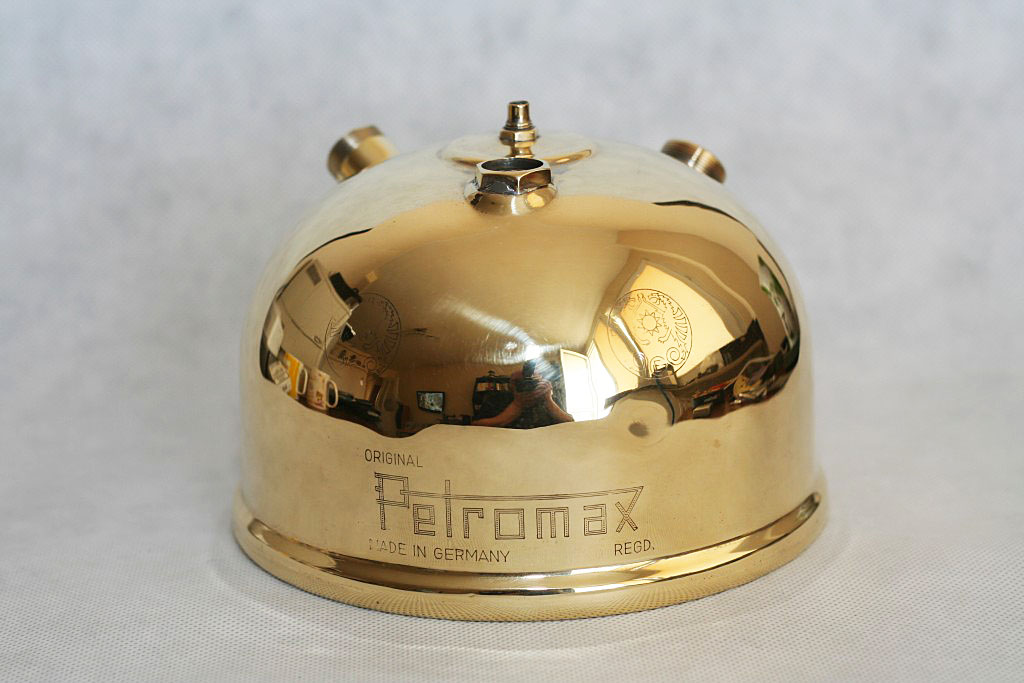

Następny level - zbiornik skończony. Zostało trochę rys i wgniotek ale zdecydowałem nic z nimi nie robić. Wypchnięcie ich byłoby dosyć trudne a nadmierne szlifowanie osłabiło by metal. Poza tym takie ślady pozostawiają trochę historii lampie. Nad dołem się specjalnie nie rozwodziłem

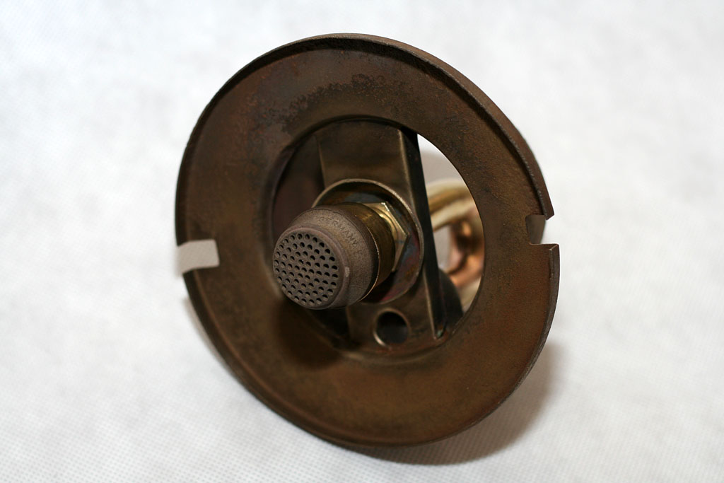

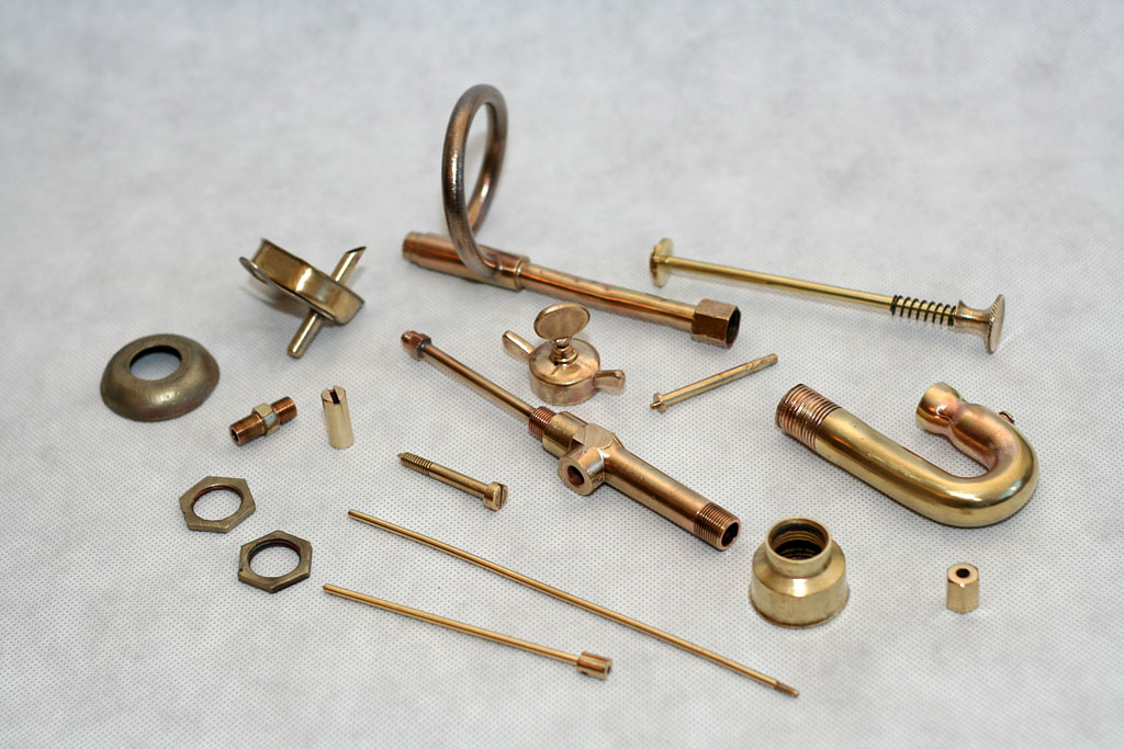

W międzyczasie robi się armatura. Najgorsze już chyba za mną, ale polerowanie kosza też nie będzie łatwe.
Efekty popołudniowego dłubania
Wszystko wygląda nieźle, ale parownik ma kilka dziwnych wgniotek, jakby go ktoś młotkiem okładał. Nakrętka też jest mocno poharatana. Muszę założyć go do innej lampy i zobaczyć czy działa bez problemu. Na chwilę obecną na pewno muszę kupić pokrętło (chociaż chyba mam gdzieś w gratach odpowiednie z epoki wolne) oraz blachę łączącą kosz z obudową (2 euro) - za bardzo zardzewiała - można jej używać, ale będzie brzydko wyglądać. Na tą chwilę jestem przekonany, że za tą cenę było warto wziąć tą lampę Do zrobienia został kosz i uchwyt - może uda się jutro
