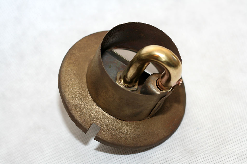

Daszek na pewno, ale też całe mocowanie gaz-rurki (#117) jest po 52 roku. Ale to są pierdoły, ważne, że świeci i cieszy właściciela Smile Jakbyś chciał zrobić replikę 'czapki', to w PL niejaki Pan Rosik http://www.rosik.pl/wyoblanie-tloczenie-...yka,8.html wyobla metal na zamówienie. Trzeba mu tylko rysunek zwymiarowany podesłać. Nie mam pojęcia niestety ile to kosztuje. W UK kolega robi zamienniki 'czapek' do Tilleyów i Vapaluxów - gotowy mosiężny poniżej 10 funciaków wychodzi.
#20
Dzięki za info.
Mocowanie fajki wygniło (utleniło się), żeby było jasno Smile trzeba sobie jakoś radzić. Szczegóły na fotce.
