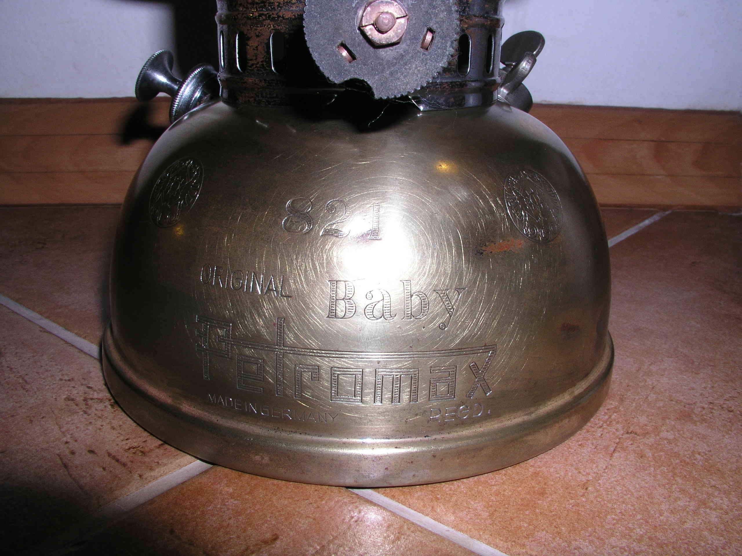

masz ładną lampę, która przedstawia sobą wartość historyczną. Według mnie warto zainwestować w doprowadzenie jej do stanu używalności. Zanim zaczniesz naprawiać, oceń szkody - jest trochę informacji na ten temat tutaj na forum i ogólnie w internecie również. Pęknięcia w zbiornikach w tak wiekowych lampach to norma. Możesz zalać epoxy, zalutować...

Istotnie lampka jest całkiem ładna. Ponieważ na zbiorniku są małe wgniecenia a od spodu jest pęknięty (pajęczynka pęknięć przez które sączy się płyn jak napompuje zbiornik, zastanawiam się co ma większy sens aby jak najmniej jej zaszkodzić:
- zalać zbiornik od środka jakimś epoksydem i napompować delikatnie aby pęknięcia w mosiądzu się wypełniły, zbiornik uszczelnił, pozostawić wgniecenia na wierzchu tak jak są, dno będzie wyglądało praktycznie na nieruszone.
- wyciąć denko wokół spękanego miejsca aby mieć dostęp od spodu do wnętrza zbiornika, wyprostować wgniecenia i wlutować mosiężną łatę po wyprostowaniu (może okrągłą płytkę na całe dno zbiornika ale wtedy zasłonię oznaczenie daty produkcji), Denko solidnie się wzmocni i pewnie nie będą wymagane kolejne poprawki.
- po prostu zalutować spękanie od zewnątrz twardym lutem i nie przejmować się wgnieceniami z zewnątrz (ani to nie będzie ładnie ani na 100% skuteczne)
- obrócić zbiornik do góry dnem i zalać denko epoksydem od wierzchu. (Obawiam się że epoksyd z czasem odpadnie.)
