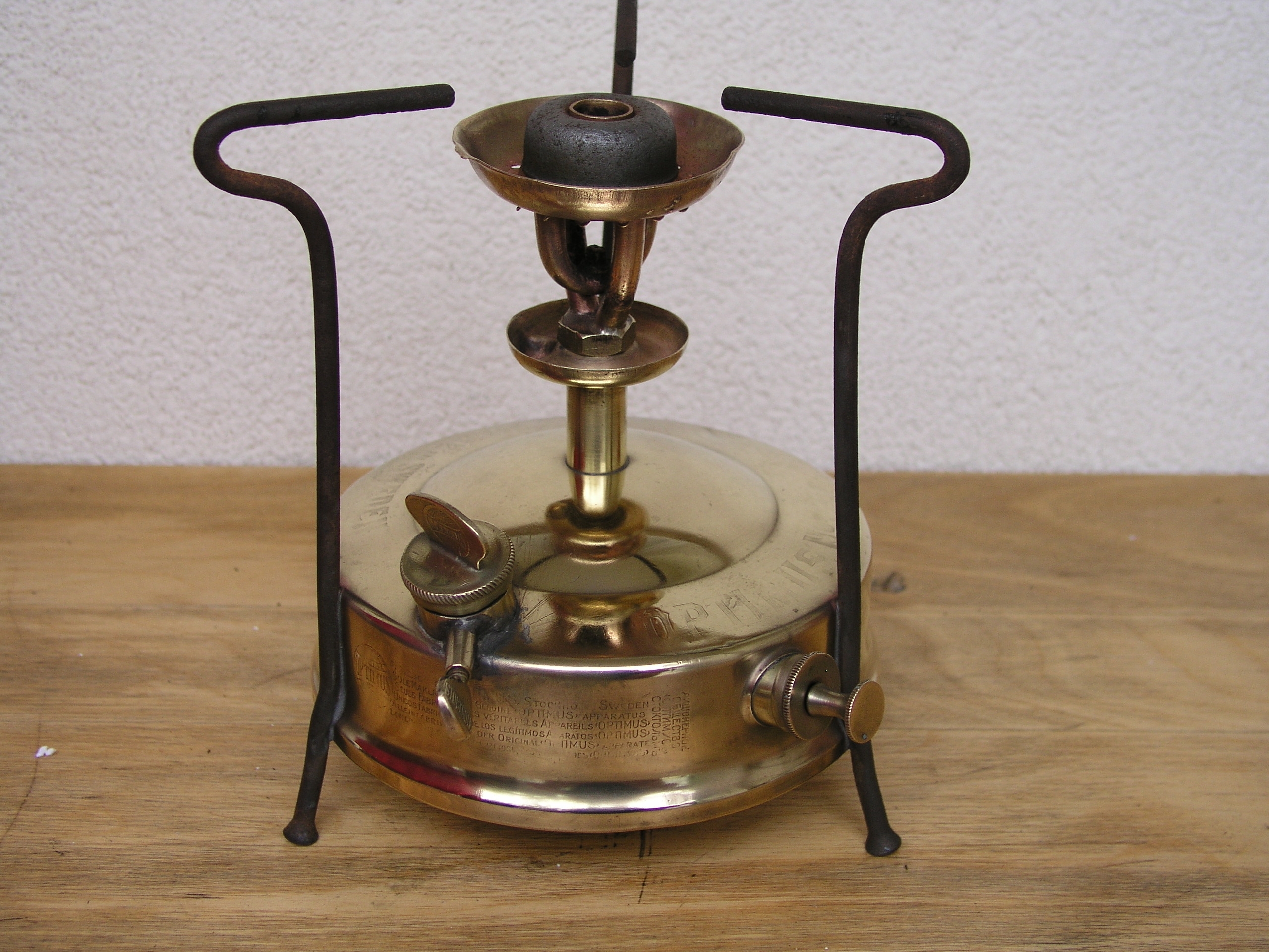

Ostatni nabytek op odczyszczeniu z brudu to Optimus No 1. Kuchenka jest szczelna, naprawiłem tłoczek. Wydaje mi sie że jednak brakuje jakiegoś elementu na górze nad dyszą- jakiegoś sitka? Blaszki? aby strumień oparów nie leciał na wysokość 1,5m w górę tylko uderzał w jakiś metal rozbijał się na nim i spalał .... Może ktos wie co tu powinno być orygina         lnie?
Brakuje Tobie elementu, który na załączonym zdjęciu jest pierwszy od prawej.

Dziękuję za informację. Tak mi się wydawało, że to powinno być jakieś "sitko"
Najchętniej zdobył bym oryginalne albo będę musiał to jakoś dorobić
Na pelam jest za 2.19EUR
czesc od szmiela ma wymiary :fi 46,5mm h 24mm
Oprocz sitka, brakuje ci jeszcze wiatrochronu i podstawy pod naczynie, jutro zamieszcze fotki czesci i kompletnej lampy, akurat jestem na etapie zakupu tych czesci.
Tak wlasnie wyglada kompletna kuchenka, jak z katalogu. Wejdz na angielskiego ebaya I wpisz Primus Stove lub Optimus Stove, wyskocza ci szystkie czesci.
Taki wiatrochron był w zestawie??
Byl w zestawie, zarowno w duzych Optimusach i Primusach typu 1 czy 5 jak i w malych typu 210 i 96 czy 97. W czasie I wojny i w latach 20 tych byly to cztery plaskie blaszki polaczone drucikami a pod koniec lat 20- tych przyjely ksztalt pokazany na poprzednim zdjeciu. Jutro zamieszcze fotki opisujace kazdy model, bo teraz oczywiscie jestem jeszcze w pracy, ktos musi pracowac...Smile
