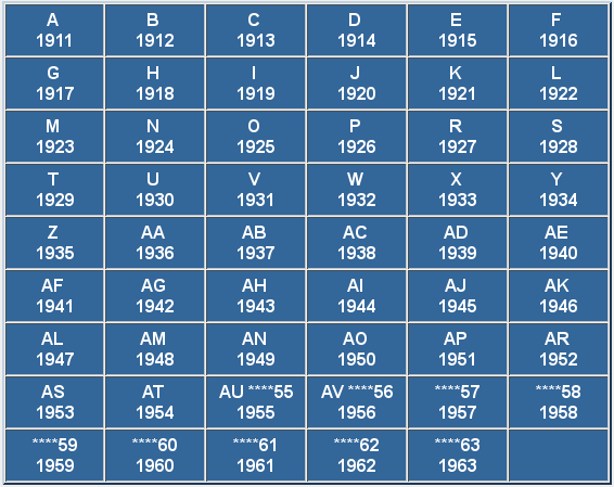

I jeszcze zamieszczam tablice z kodami literowymi kuchenek Primusa z poszczegolnych lat produkcji od 1911 do 1963, moze byc przydatna przy identyfikacji.

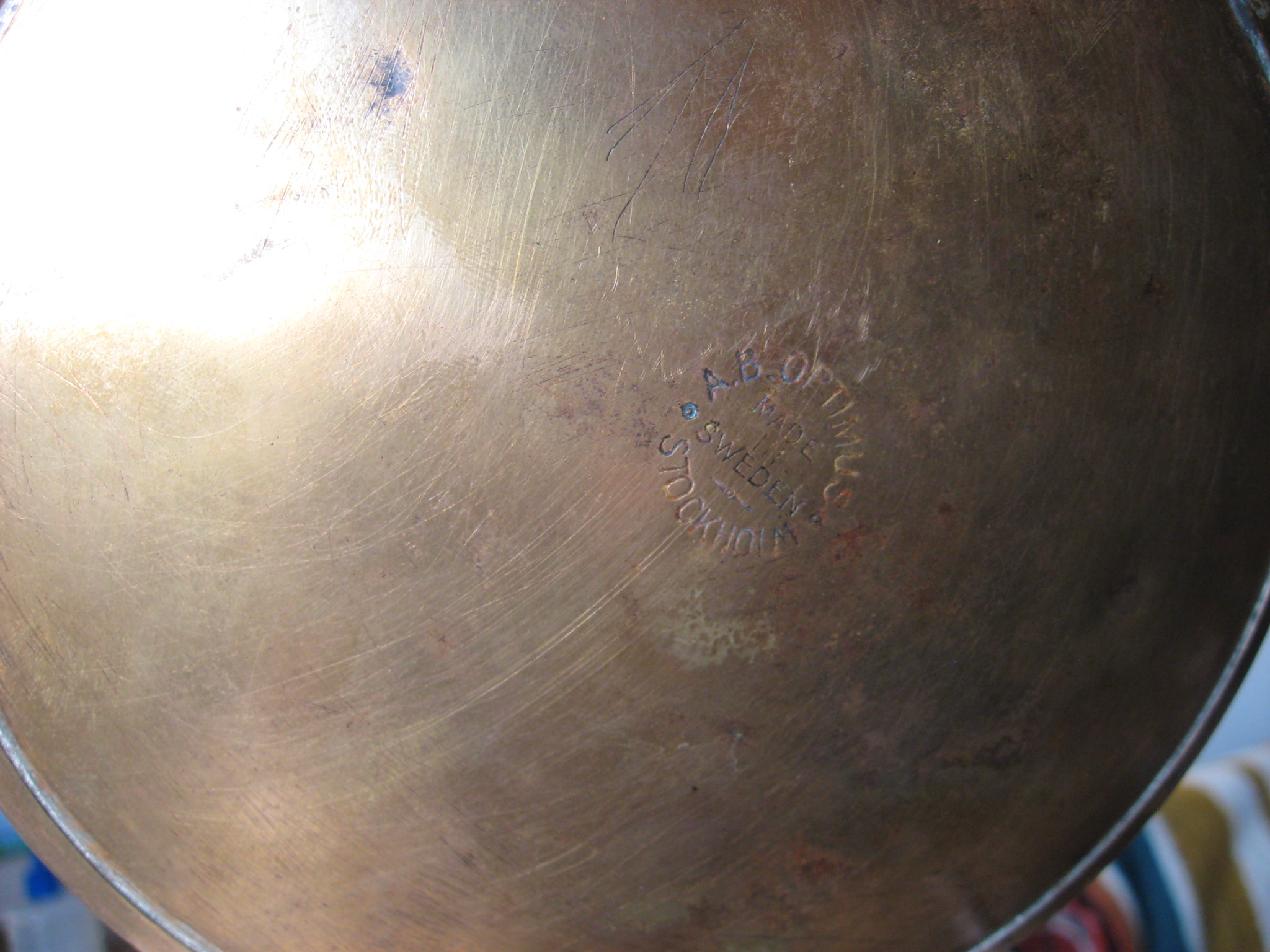

OPTIMUS No 1. Made in Sweeden
19-10-2013, 01:47
Gdzie szukać tego kodu?
19-10-2013, 07:17
Na spodzie zbiornika
31-10-2013, 15:23
Mo to u mnie nie ma nawet śladu po kodzie. Znaczy mam pewnie prototyp
jeszcze bez kodu

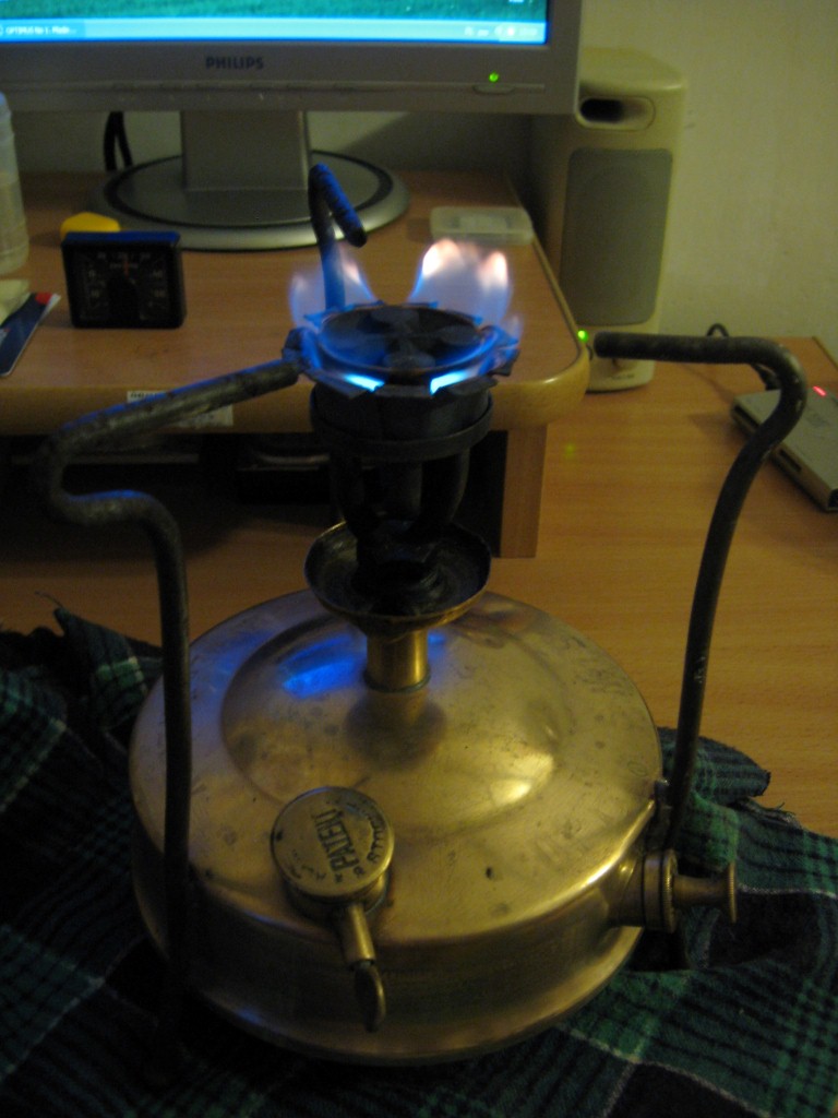

Dzisiaj zrobiłem eksperyment z odpalaniem palnika, ponieważ nadal nie mam oryginalnego sitka zrobiłem coś co zastąpiło je jedynie na czas eksperymentu.
Jest to kawałek blachy z konserwy pociętej nożyczkami na obwodzie wypełnionej od spodu ścinkami siatki ze stali kwasoodpornej. Uformowane toto mniej wiecej w postać grzybka nad wylotem dyszy. Wnioski eksperyment powiódł sie bo zadziałało. Palnik palił sie stabilnie po napełnieniu go jakimis popłuczynami nafty z olejem ( mieszanka na której Petromaxy kopciły jak parowozy) próba palenia w palniku na spirytusie ( podpałka spirytusowa do grila, izopropanol i etanol )- nieudane. Palnik gasł. Dziękuję za zainteresowanie tematem i tym którzy przesłali zdjęcia i wszelkie uwagi i pomysły dotyczące uruchomienia ![]() Filmiki z uruchomienia : http://www.youtube.com/watch?v=vf5h5DT4bk8 i jeszcze jeden http://www.youtube.com/watch?v=aidTrbeFvps

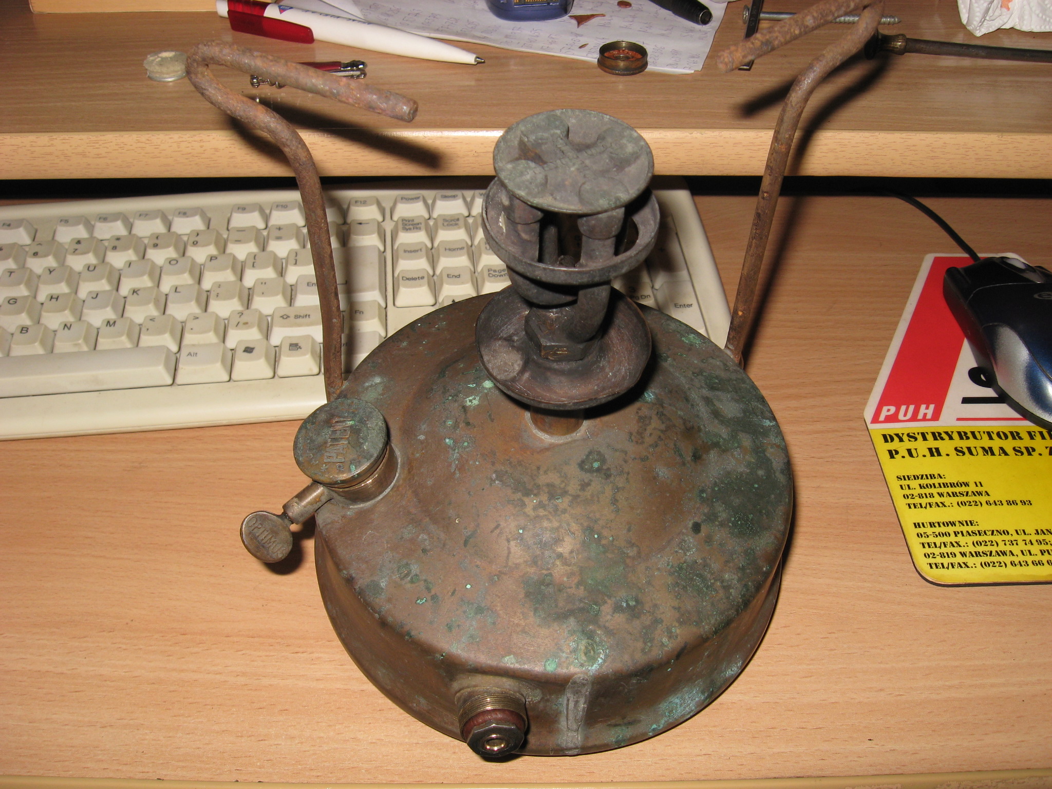

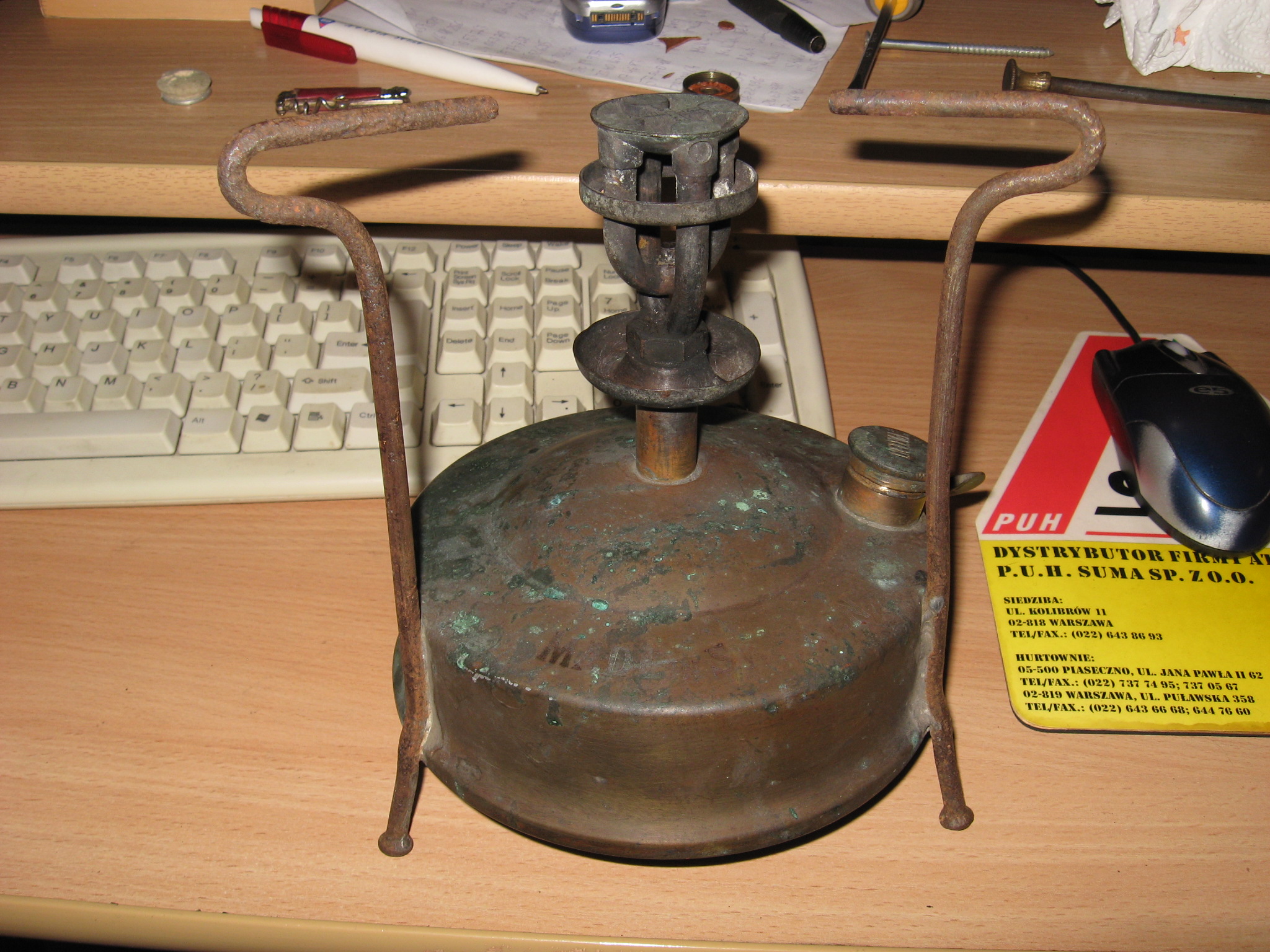

Odświeżam temat jakiś czas temu wydobyłem starą kuchenkę Optimusa No1.S rocznik 1937 z garażu odkąd pamietam była tam i czekał na lepsze czasy w szafie. Stan był dość kiepski brakowało jednej nóżki tłok skórzany był w opłakanym stanie gwint drobnozwojny w nakrętce trzymającej tłoczek przestał istnieć brakowało kołnierza mosiężnego.Ale to mnie nie zraziło zabrałem się do reanimacji pierwszą rzecza którą dorobiłem był tłoczek ze skóry oraz zalutowanie nakrętki która ten tłoczek trzymała.Za jakiś czas dorobiłem brakującą nóżkę z kawałka znalezionego drutu nie jest idealna ale spełnia swoją rolę było trochę problemów z wlutowaniem jej bo nie dysponowałem odpowiednia lutownicą. Ale i z tym problemem sobie poradziłem kolejną rzeczą było dorobienie kołnierza bo oryginalnego raczej trudno dostać.Z kawałka blachy mosiężnej powstał kołnierz po przepchaniu dyszy przystąpiłem do odpalenia kuchenki pierwszy test przeprowadziłem na zwykłej benzynie 95 oktanowej.Kuchenka ożyła po jakimś czasie kolejne testy były z naftą oświetleniową ale że nie jest to nafta Prymusówka test wyszedł mizernie kuchenka odmówiła współpracy po kilku próbach odpalenia.Palenie kuchenki na benzynie ekstrakcyjnej było tak samo porażką za mała wartośc cieplna co spowodowało zakopcenie całego palnika a w skutek tego odrywanie się kawałków sadzy podczas palenia.Teraz jesli może mi ktoś powiedzieć jak wstawić fotki i jakiej wielkości na forum to bede wdzięczny.
