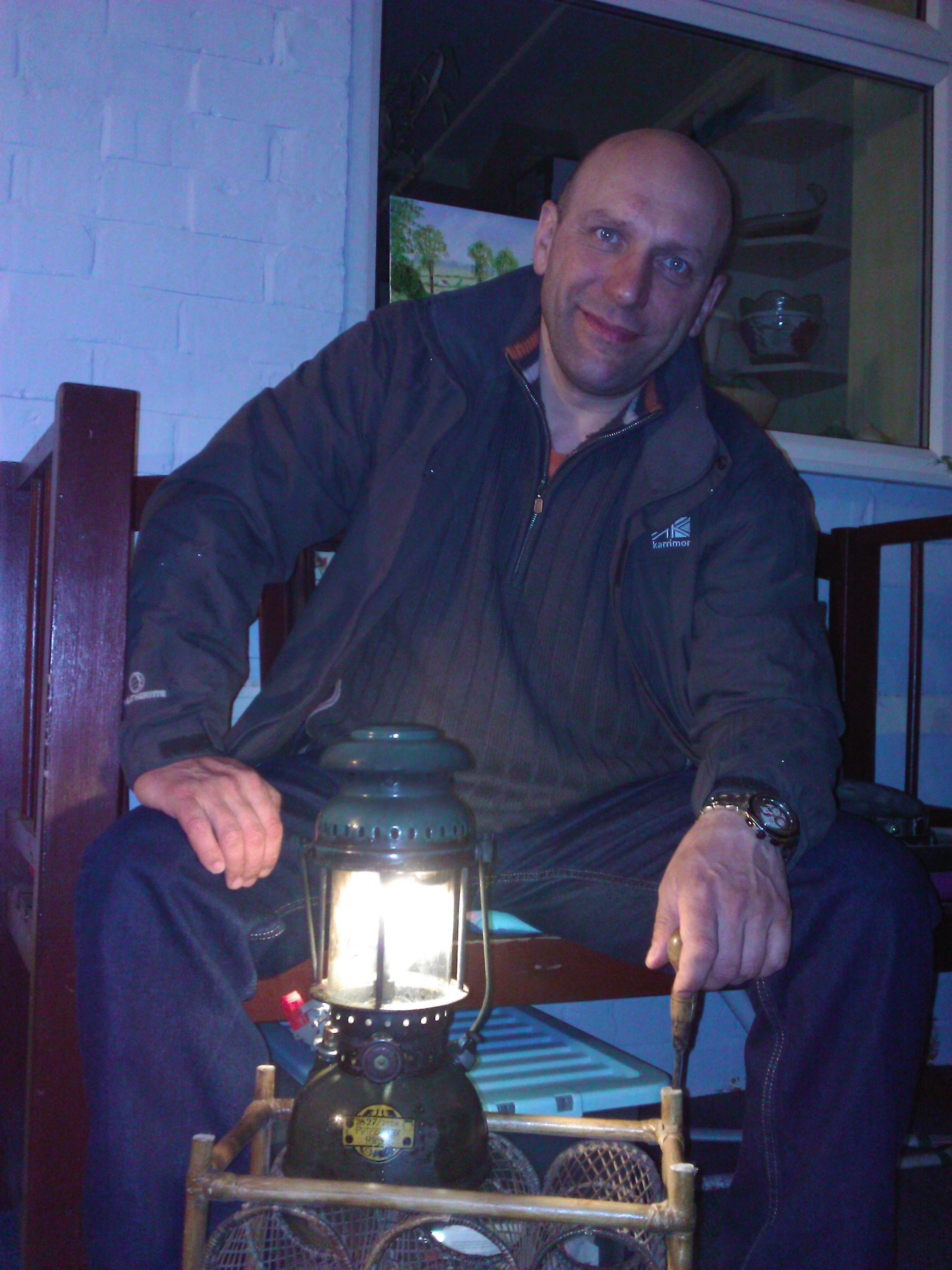

Raz na jakis czas odpalam moje lampy w ramach konserwacji. Wczoraj testowalem drugowojennego Petromaxa 2827, mam ich kilka i raz na jakis czas staram sie je uzywac. Pretekstem byl zakup nowego paliwa i nowej siatki katalitycznej. Staram sie nie uzywac rapida poniewaz nie jest oryginalny z tego modelu co widac na pierwszy rzut oka. Pierwszy raz testowalem lampe przy ulewie i wietrze. Petromax swiecil przez 6 godzin po czym go zgasilem. Rano zrobilem fotke, jest okopcony, wydaje mi sie ze to nowe paliwko, ale swiecil naprawde jasno i bezzapachowo co widac na zdjeciu z altanySmile
Wiekszosc lamp Petromaxa jest mosieznych, natomiast moje "dziadki" z lat 40-tych sa cale zelazne, wiec musze uwazac na korozjeSmile
Francja elegancja ... Nie ma to jak stary frontowiec na łonie natury (mówie oczywiście o lampie) Smile
Też mam takiego 2827, remontowałem go ze zgliszczy praktycznie Smile W tej lampie wskazane jest trzymanie nafty - działa antykorozyjnie Smile Jakie paliwo Ci tak nakopciło? A może to przy rozpalaniu się stało?
Mi się tak udało obkopcić, jak zacząłem pompować a parownik nie był wystarczająco wygrzany.
Słup ognia na metr ponad lampę i potem szkło zadymione jak do obserwacji zaćmienia słońca.

Dzisiejsze odpalanie na nafte, zrobilem pare fotekSmile
Odpalałeś sposobem, o którym pisałeś wcześniej??
Tak, zaleta jest to ze lampa nie kopci od benzyny I po 1-1,5 minuty siateczka zaczyna swiecic, w sieci widzialem gdzies fotke rybakow chyba z Indii ktorzy robia chyba dokladnie tak samo, postaram sie ja zamiescic.
