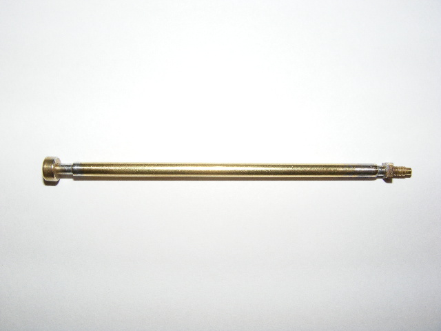

Rurka parownika naprawiona, jednak nie jest to takie łatwe, jak się na początku wydawało. Siedziałem tylko przy tym elemencie ponad 3 godziny, ale warto było Big GrinBig GrinBig Grin
Dla potomnychSadjakby komuś tak zgniło, że nie chwyci już wymiarów):
Rurka parownika:
-średnica zewnętrzna fi 5mm, średnica wewnętrzna fi 4mm,
-długość z dolnym kołnierzem do dolnego gwintu parownika ok. 65,3mm,
-wysokość dolnego kołnierza 10,0mm,
-długość do górnego gwintu 140,5 do 141mm (bez dolnego kołnierza),
-wymiar wlutowania w parownik 4mm,
-wymiar wlutowania w dolny kołnierz 3,5mm,
-długość samej rurki 63,2mm.
Lutowanie: pasta cynel3 i LC30 (Pb70%,Sn30%) + dobry palnik gazowy.
Odkażanie: Angel woda amoniakalna 25% w stosunku 1:1 z wodą (uwaga na oczy i skórę!!!)
Czyszczenie: najdrobniejsza wata stalowa.
Efekt poniżej i proszę o zdanie, czy dobrze postępuję i czy dobrze to wyszło, czy mogło lepiej?
Uwaga: rurka fi 5,4mm jest za duża, stosować rurkę fi zewnętrzne 5mm.
#23
Jedynie wygląd mogę ocenić, bo na zastosowanej chemii i lutowaniu się nie znam, więc mówię: profesjonalnie. Smile Na jakim etapie jest renowacja lampy? Zbiornik już całkowicie wyczyszczony z tego osadu? Teraz tylko poskładać?

#26
Rurka wygląda jak oryginał Smile Manometr z powodzeniem możesz przeskalować - też kiedyś się w to bawiłem i nie jest to takie trudne - może tylko wskazówka się zawiesiła...
#27
Rurka wygląda super - gratulacje - bardzo dobra robota Smile Sam bym chciał tak umieć lutować, ile to kasy by zostało w kieszeni. Te części oryginalne na Pelamie wcale nie są tanie, więc jak kto umie radzi sobie sam Smile
