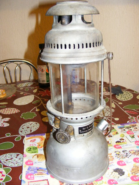

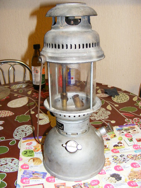

Niestety pompka pompuje, ale ciśnienie nie powstaje. Właśnie skończyłem z wyciąganiem zaworka - dyszy pod pompką, przy okazji uszczelkę ołowianą trafił szlag. Okazało się, że lampa jest zabita czarnym szlamem w środku, także będę musiał rozebrać ją w mak i na moczenie. Spróbowałem na tym zaworku środka do czyszczenia przepustnic (samochodowego), - puszcza wszystko w mig. Następne pytanie: manometr stoi cały czas na 1 barze - popsuty? I pokrętło gaźnika mam luźne, chwieje się na wszystkie strony, jest też luz jak chce się pokręcić lewo-prawo.
Jak pompka pompuje a ciśnienie nie powstaje to może być wiele powodów (nieszczelności):
1) uszczelka ołowiana pod parownikiem, rapidem uszkodzona
2) uszczelka gumowa pod manometrem uszkodzona
3) zaworek w dolnej części parownika uszkodzony
4) zaworek tłoczka uszkodzony
5) odkręcona śruba spuszczająca powietrze ze zbiornika (ta w manometrze)
Pewnie było by tu kilka propozycji z najmniej przyjemną a mianowicie z nieszczelnym zbiornikiem, ale może na teraz bez pesymizmu. Szybkie pytanie, pompowałeś z naftą w zbiorniku czy na sucho?
Jak masz pompkę to możesz sprawdzić manometr. Przykładasz wąż do manometru i pompujesz (końcówka gumowa). Jak wskazówka będzie się ruszała to manometr jest sprawny, jak nie to nie.
Luz na pokrętle może być powodem:
1) zwykłego niedokręcenia śruby
2) braku grafitowej uszczelki
Jak to rozkręcisz zobaczysz czy wszystko jest. Ewentualnie zawsze na próbę można dokręcić i zobaczyć czy jest poprawa.
