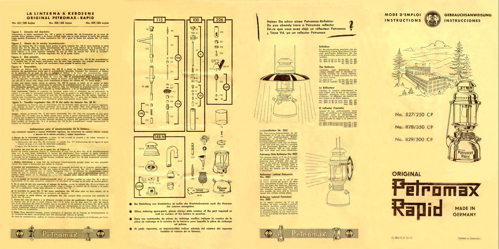

Instrukcja obsługi lamp Petromax HK 150 - HK 250 - HK 350 - HK 500
Instrukcja po angielsku (3193.pdf)
Operation manual (Petromax Instructions English.pdf)
Źródło: Heinze
Instrukcja (plik jpg)
User manual (Petromax_HK500_United_Kingdom.pdf)
.pdf   3193.pdf (Rozmiar: 1.3 MB / Pobrań: 2,035)
.pdf   Petromax Instructions English.pdf (Rozmiar: 1.28 MB / Pobrań: 2,316)
.pdf   Petromax_HK500_United_Kingdom.pdf (Rozmiar: 1.7 MB / Pobrań: 4,731)
