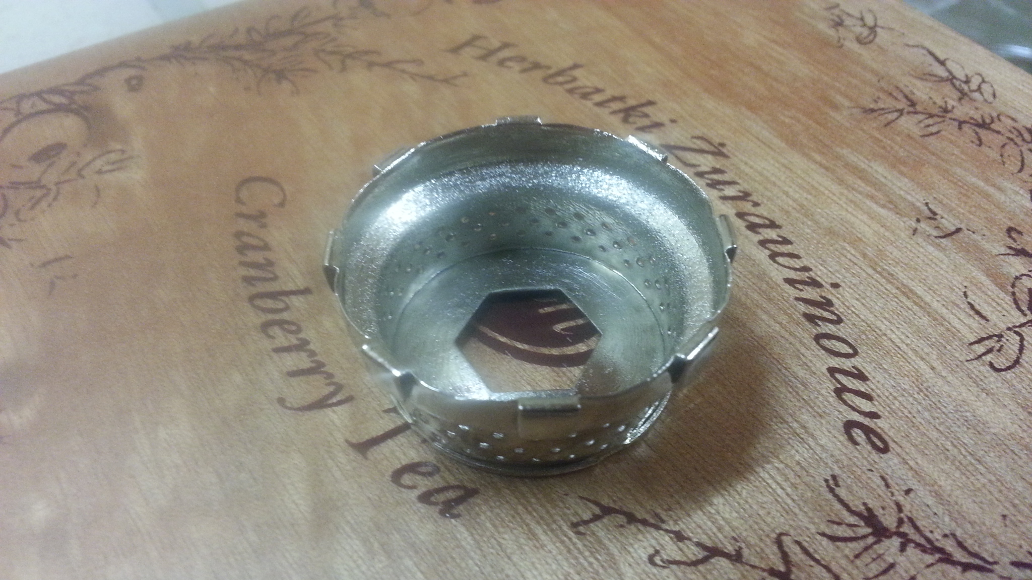

Zobacz jeszcze czy dysza jest dobrze dokręcona. Uszczelnij ją pastą. Miałem kiedyś problem z płomieniem poza siatką przez taki motyw. Zobacz też czy igła ma dobrą wysokość. Może blokuje trochę dyszę i robią się cyrki.

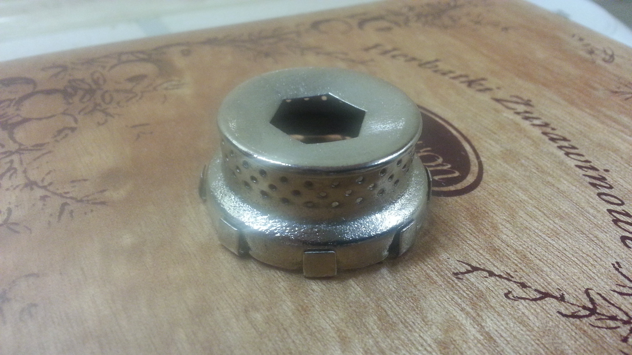

A za co w ogóle odpowiada ta blaszka której nie posiadam a jej foto wstawił Tyrell

Trzyma materiał (azbest albo coś innego) w podgrzewaczu.
Zakładam, że bez tej części podgrzewacz nie będzie w pełni sprawny.

W podgrzewaczu na jego wewnętrznej części (tam gdzie sa te dziurki) nawinięty jest jakiś tam materiał, który przykryty jest ową blaszką, która tym samym trzyma go i zabezpiecza przed wypadnięciem,tak?
