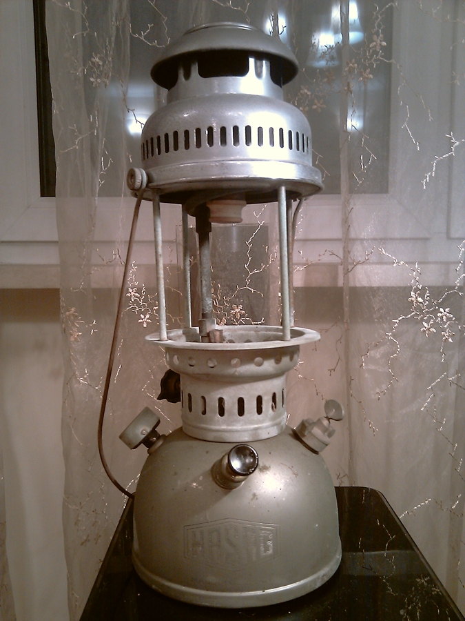

Co to za HASAG??
Wszedłem jakiś czas temu w posiadanie jednej lampy, która na zbiorniku ma wygrawerowane 'HASAG'.
Co pewien czas nachodzą mnie wątpliwości, czy to Hasag czy po prostu jakiś składak. Na podstawie gabarytów ewidentnie widać, że jest to 500-ka.
Może ktoś posiada taką, widział ją gdzieś i pamięta co to za typ. Będę wdzięczny za pomoc Smile
Tłoczek trochę w stylu Mewy. Czy pan Honeker nie stoi za tym egzemplarzem? Smile
(10-12-2014, 21:46)Tyrell napisał(a): Tłoczek trochę w stylu Mewy. Czy pan Honeker nie stoi za tym egzemplarzem? Smile
Pojęcia nie mam. Smile
Jak by co mogę pokazać jakieś detale. Co jeszcze sfocić aby ułatwić identyfikacje?
Typowa lampa ciśnieniowa z DDR w wersji eksportowej. Z prawdziwego Hasaga zostało tylko logo. Jeśli chodzi o moc to powinna mieć 350CP.
Moc może 350. Gabaryty jak 500 Smile
Znaczy mam Honekera Wink też dobrze. Ma ona jakiś symbol?? Jakie to mogą być lata?
Czasami trafiają się te lampy z małymi tabliczkami z numerem 252, tak samo były też oznaczane na pudełkach. Generalnie jest to nawiązanie do starego Hasaga 252. Myślę, że lampka trochę starsza niż rządy Honeckera, na moje oko to lata 60te.
Lubię te roczniki Wink
Dzięki Piotr za informacje Smile
Po prostu logo Petromax zastapili logiem Hasag? Bo mi wyglada to jak Petromax...

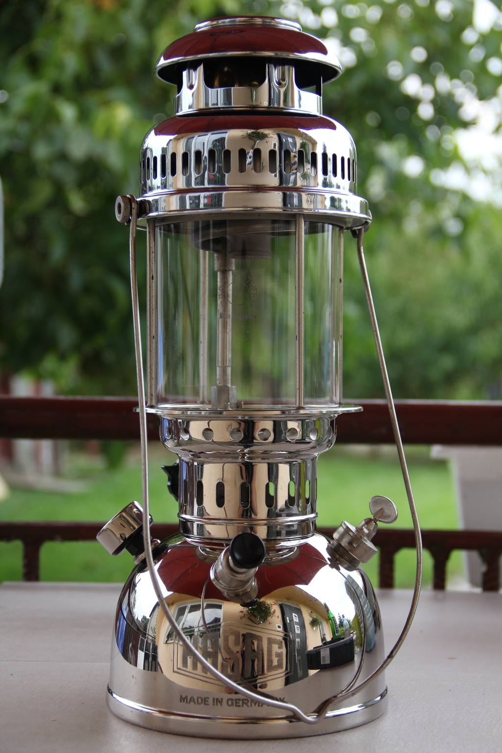

A to jest mój egzemplarz 252
Ale się błyszczy Wink
