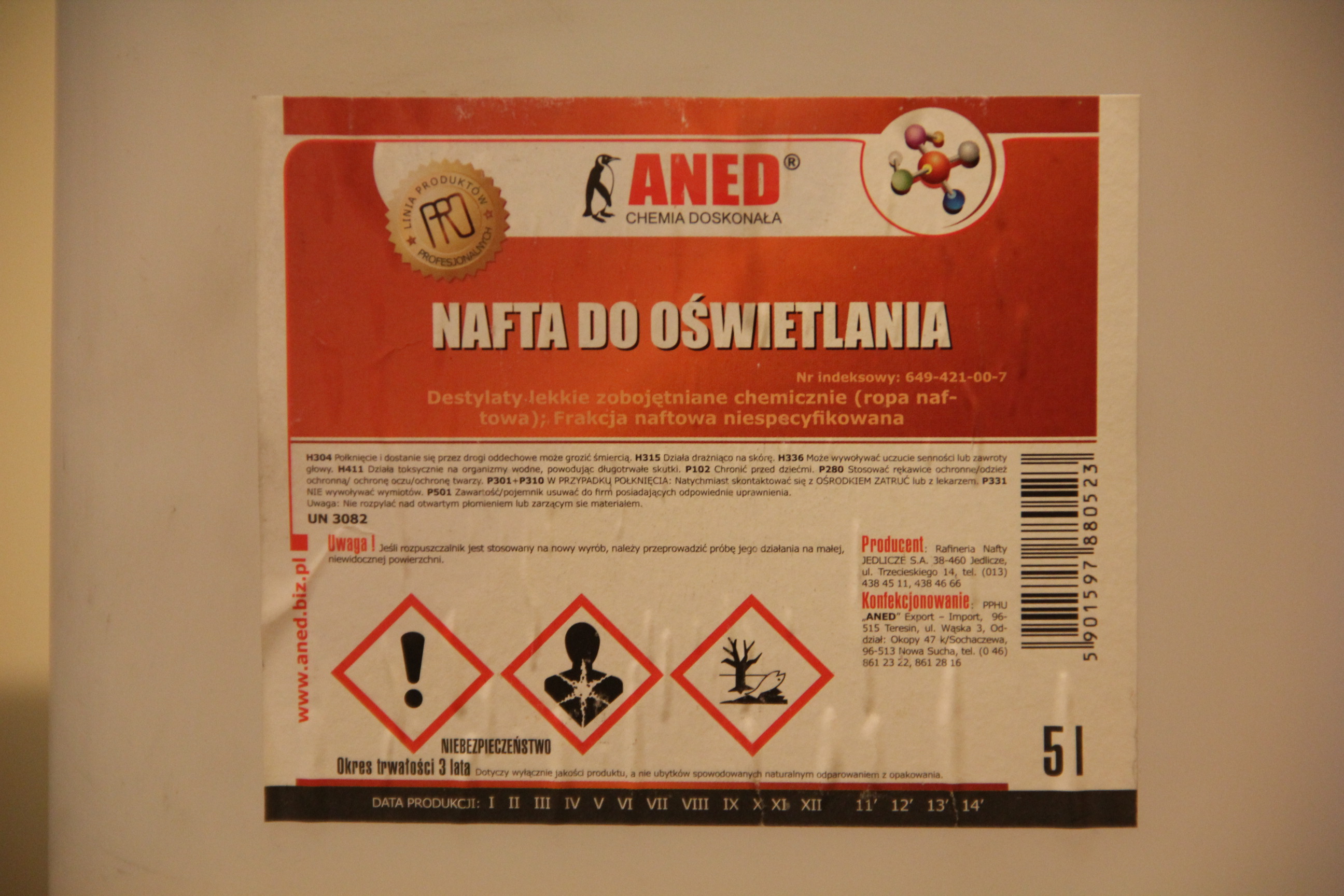

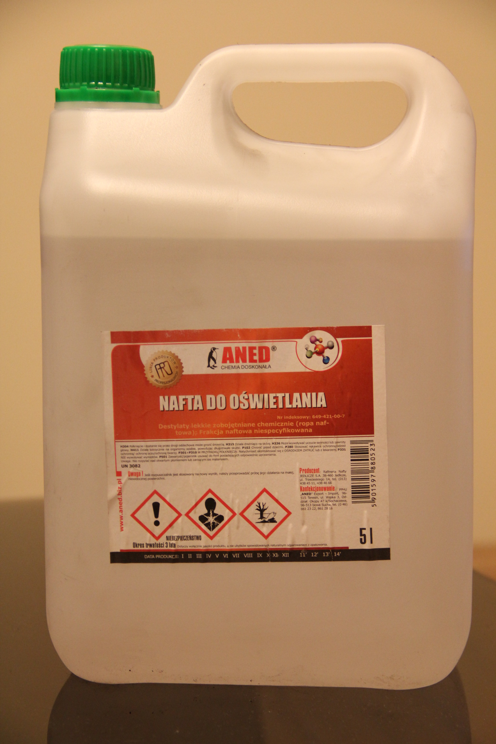

(17-02-2014, 23:39)KoGo napisał(a): Kupiłem ostatnio naftę oświetleniową, która jest bezbarwna i nie pachnie jak nafta. Jak się rozlała, po wygrzaniu lampy zrobił się skwarek jak żywica, której niczym nie można zczyścić. Jutro podrzucę fotkę specyfiku, jak nie zapomnę.

A to są fotki specyfiku, o którym mówiłem:
