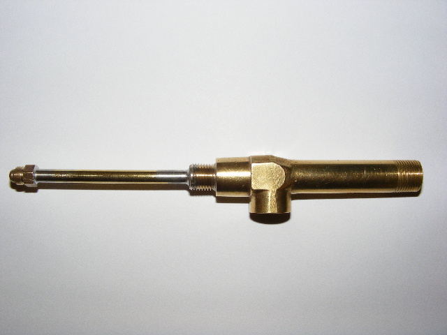

Ta część w pelamie to 20EUR (to jakieś powiedzmy 90PLN plus przesyłka). Taniej (bo będą też i inne części) kupisz lampę-dawcę i sobie przełożysz Smile
#12
Jestem świadomy ceny. Tylko, że jak kupię "dawcę" to znając życie też będę chciał go uruchomić Big Grin Muszę się z tym przespać.

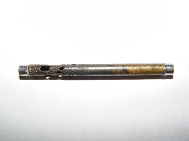

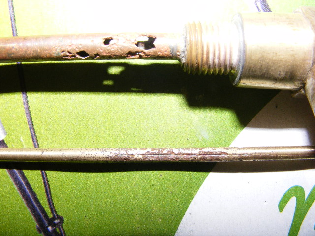

To uszkodzenie nie jest żadnym problemem. Tu: http://lampycisnieniowe.pl/forum/Thread-...mpa?page=3 masz wszystko opisane, jak to naprawić. Moja rurka wyglądała przed i po naprawie jak na zdjęciach.
Benzyna - rozcieńczalnik ekstrakcyjny niestety nie rozpuszcza tych osadów.
Jeżeli rurka jest w takim stanie, to szykuj się na naprawę zbiornika. Ja obecnie z moim walczę.
Widzę, że te korozyjne problemy dotykają nie tylko mnie...
