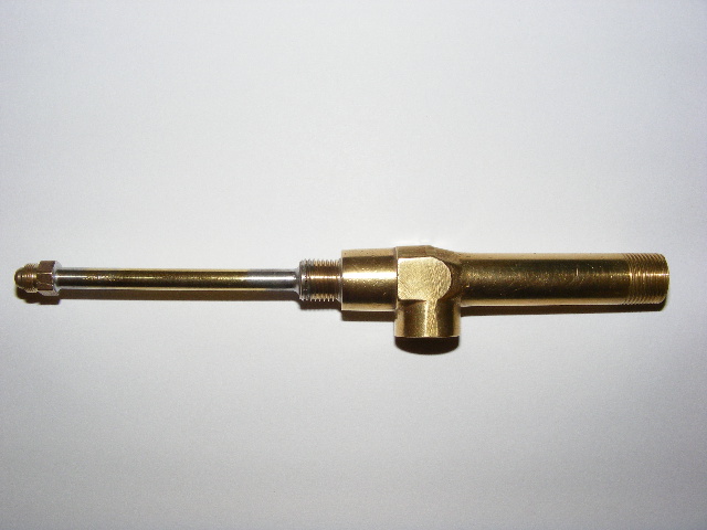

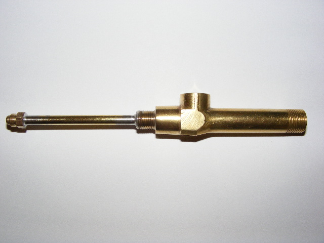

Rurka parownika naprawiona, jednak nie jest to takie łatwe, jak się na początku wydawało. Siedziałem tylko przy tym elemencie ponad 3 godziny, ale warto było
![]() ![]() ![]() Dla potomnych jakby komuś tak zgniło, że nie chwyci już wymiarów):Rurka parownika: -średnica zewnętrzna fi 5mm, średnica wewnętrzna fi 4mm, -długość z dolnym kołnierzem do dolnego gwintu parownika ok. 65,3mm, -wysokość dolnego kołnierza 10,0mm, -długość do górnego gwintu 140,5 do 141mm (bez dolnego kołnierza), -wymiar wlutowania w parownik 4mm, -wymiar wlutowania w dolny kołnierz 3,5mm, -długość samej rurki 63,2mm. Lutowanie: pasta cynel3 i LC30 (Pb70%,Sn30%) + dobry palnik gazowy. Odkażanie: woda amoniakalna 25% w stosunku 1:1 z wodą (uwaga na oczy i skórę!!!)Czyszczenie: najdrobniejsza wata stalowa. Efekt poniżej i proszę o zdanie, czy dobrze postępuję i czy dobrze to wyszło, czy mogło lepiej? Uwaga: rurka fi 5,4mm jest za duża, stosować rurkę fi zewnętrzne 5mm.

Jedynie wygląd mogę ocenić, bo na zastosowanej chemii i lutowaniu się nie znam, więc mówię: profesjonalnie.

Rurka wygląda jak oryginał

Rurka wygląda super - gratulacje - bardzo dobra robota

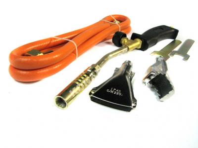

Koszt wymiany rurki parownika nie przekroczył złotówki (1zł). Lutowanie tzw.: twarde to nic trudnego. Potrzebny jest przede wszystkim dobry palnik gazowy. Ja używam takiego jak na zdjęciu - o wielu lat z powodzeniem.

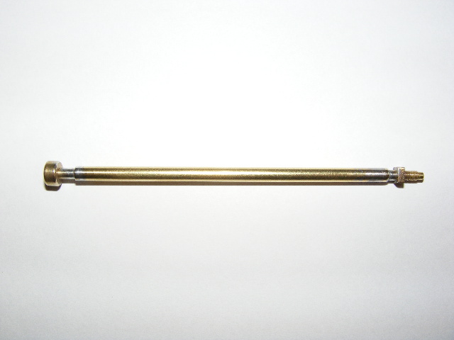

Dzisiaj udało mi się naprawić rurkę rapidu. Wbrew pozorom pracy było dość dużo. Pasuje idealnie rurka nadwymiarowa 4x3,05mm do nałożenia i zlutowania na oryginalną rurkę (wszystko zależy oczywiście od uszkodzeń danej rurki). Uwaga z lutowaniem przy gwincie rurki - z uwagi na niezbyt duże wymiary zewnętrzne gwint robi się czerwony przy podgrzewaniu palnikiem, trzeba operację lutowania przeprowadzić dość szybko!!!
Długość całkowita rurki z sitkiem 109,5mm. Niestety sitka nie mogłem zdemontować z rurki, a nie chciałem zniszczyć tego fragmentu rurki, bo jest w dobrym stanie. Czy komuś udało się, nie wiem, może odkręcić lub zdemontować w inny sposób te siteczko na dole rurki rapidu? Rurka rapidu ma w originale bardzo mały otwór wewnętrzny, nawet nie miałem jak go zmierzyć. Można powiedzieć, że jest grubościenna, pewnie dlatego, iż na górze nacięty jest gwint. Raczej niedostępna na wymianę w całości, przynajmniej na razie takiej nigdzie nie znalazłem. Mam nadzieję, że rapid po takiej naprawie będzie pracował poprawnie. ![]() Staram się naprawić wszystkie elementy, które można naprawić, choć niektóre uszkodzone elementy dają nieźle popalić i trzeba się nieźle nad tym nagłowić ,aby to dobrze naprawić. Precyzja wykonania tych elementów w tej lampie powala mnie na kolana, dlatego tak precyzyjnie podchodzę do tych napraw.
