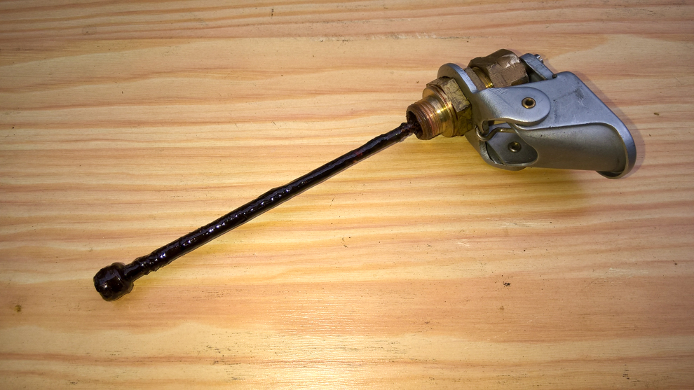

Tutaj to nie ma jeszcze zbyt dużo tej smoły, a co najważniejsze - jest w stanie "płynnym". Rapid należy rozebrać na części pierwsze włącznie z wykręceniem rurki z dyszy mieszającej, ponieważ inaczej nie da się wymyć samej dyszy. Obok tej dyszy powinny być jeszcze dwie dziurki. Tak samo należy wykręcić parownik i zaworek pompki i umyć. Moja metoda - ktoś na forum już to podawał - aceton + środek do czyszczenia przepustnic + garść podkładek. Otwory zaklejasz taśmą papierową, bo bardzo szybko paruje i mieszasz, potrząsasz zbiornikiem. Po 1-2 dniach wylewasz aceton, przepuszczasz przez filtry do kawy i z powrotem do zbiornika i tak do czystego. Najlepiej kup sobie odrazu 5 ltr. acetonu, w półlitrowych wychodzi zbyt drogo oraz 80-100 filtrów do kawy. Czyszczenie jest bardzo uciążliwe i czasochłonne. Mój zbiornik czyściłem ponad miesiąc, na końcu wyleciała dziurka. Tak samo pozostałe elementy odmaczasz w acetonie. Skuteczna wentylacja musi być zapewniona, abyś się nie zatruł. Uwaga na igłę na górze parownika. Odkręcasz dyszę w lewo, wykręcasz igłę w lewo. Dopiero na końcu montujesz te dwa elementy z powrotem. Inaczej igła się zagnie - ulegnie zniszczeniu.

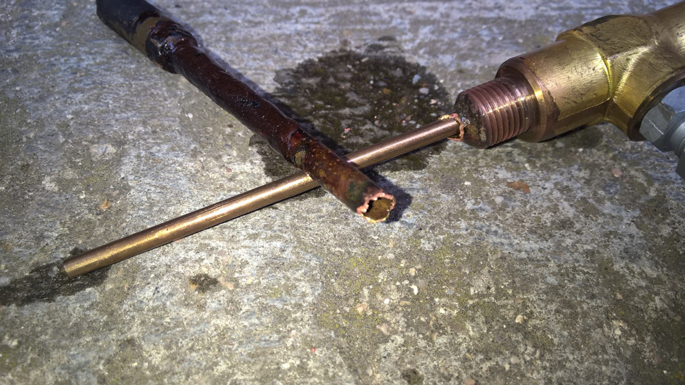

Ta smoła płynna nie jest - tylko błyszcząca. Aha - czy na spodzie rapida (tzn. tej rurki wewnątrz) nie powinno być sitka? U mnie jest tylko nakręcana "tulejka" (lewy dolny róg zdjęcia)
Co do wykręcania zaworu pompki - próbowałem i póki co spełzło na niczym. Czy tylko metoda młotek + śrubokręt? Czy może macie jakieś inne triki?

Tulejka o która pytasz powinna mieć sitko. Zawór zalej od góry estrem metylowym (100% biodiesel) zbiornik też powinieneś nim zalać + podkładki sprężynowe. Biodiesel praktycznie nie paruje jest nietoksyczny i tani nie trzeba filtrować a robi robotę rozpuszczając złogi ropopochodne.

Z odkreceniem zaworu zwrotnego też miałem raz poważny problem. Niczym nie szło a nie chciałem zniszczyć rowka bo cały zbiornik byłby do wyrzucenia. Zalej chemia jak pisze spiromax i czekaj. Na koniec zaopatrz się w długi, duży srubokret tak aby pasował idealnie do szczeliny nakrętki. Zaprzyj się mocno i odkrecaj. Pod siłą powinno puścić.
Ważne aby końcówka srubokreta idealnie pasowała do rowka inaczej można rozrobic rowek a wtedy Bedzie klapa. Dobry duży śrubokręt to podstawa.
Tak się uporalem z zaworkiem w moim 2827.

Odkręcenie zaworka pompki to pół sukcesu. Trzeba go jeszcze wyciągnąć. Najlepiej dwa małe płaskie śrubokręty z końcówkami zagiętymi pod kątem prostym - wkładamy z jednej i drugiej strony zaworka i ciągniemy na zmianę za kołnierz.
Podkładki sprężynowe do czyszczenia zbiornika są za ostre - będą wylatywały opiłki cyny ze ścianek, ścianki się pouszkadzają, a cyna na ściankach jest zabezpieczeniem przed korozją. Tak samo jak nasypiesz gwoździków do środka.
Należy też pamiętać, że biodiesel powoduje destrukcję elementów gumowych - pękanie i kruszenie się. Tak że nie radzę zalewać tym np.: zbiornika bez wymontowania i rozmontowania zaworków, których uszczelki są z gumy.
