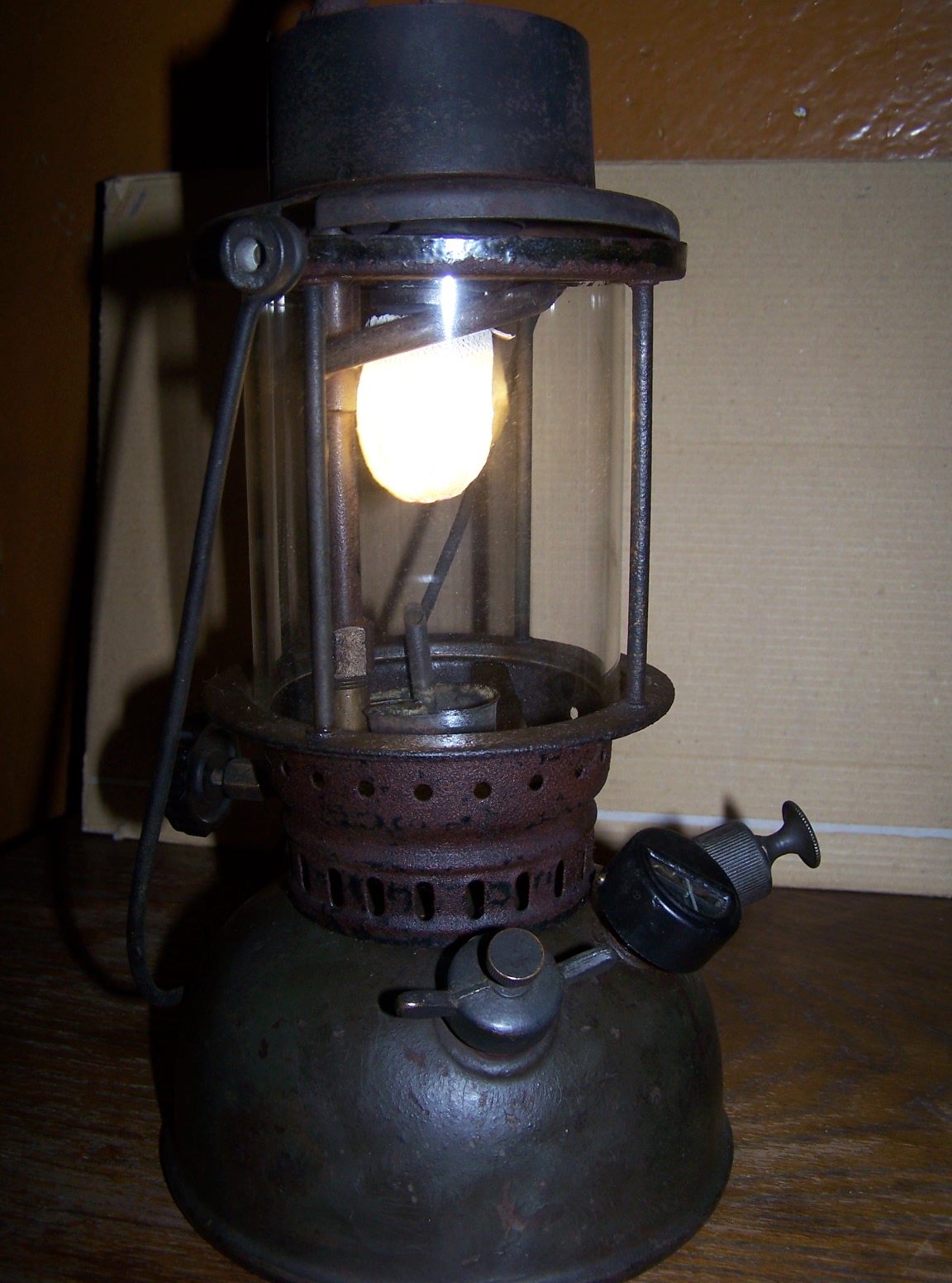

petromax 2827 (für spiritus)
przerobiona p-x 2827 na spirytus ,wymieniona dysza na 0,42 mm ,brak iglicy,wstawiona tulejka z otworem 4,0 mm między fajką a dyszą ,wlożona w palnik siatka
mosiężna ,paliwo po zapachu denaturat,pali ładnie przy cisnieniu 1 at potem dość szybko spada do 0 at . ,siatka optimus 250, nie ma reakcji na zasłonięcie otworu dopływu powietrza, lampa startuje bez tego charakterystycznego "plum" jak w benzynie lub nafcie,podgrzana wstepnie z nerki 2 x,szkło grube borosilikat ....
prosżę znawce paliw spirytusowych do lamp ciśnieniowych kol.Spiromaxa o diagnoze i wystawienie recepty...
Moc świetlna tej lampki w oryginale to 250 świec.
Dla tej mocy konwertowana dysza ma za dużą średnicę. Ta którą zastosowałeś to odpowiednik naftowy lampy o mocy 500 Cp, dla tej dyszy jest z kolei za mało powietrza, zwiększ otwór do średnicy 6 mm i będzie hulać. Spadku ciśnienia szukaj w jakiejś nieszczelności.
