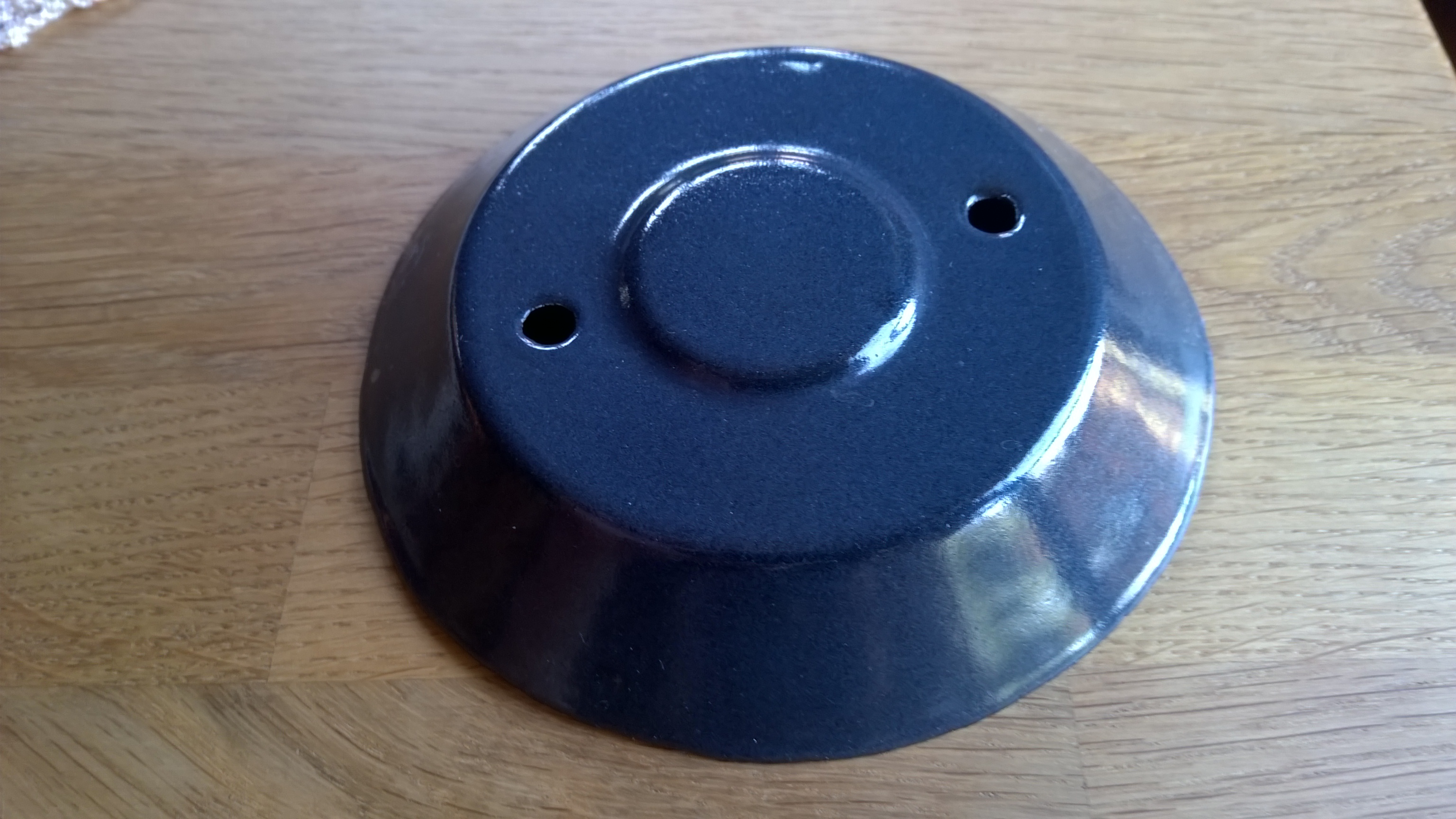

Sam robiłem renowację grzybka bo miał odpryski emalii. Normalnie tam jest emalia - najlepiej byłoby z piaskować i oddać do emaliowania. Po nałożeniu emalii wypalają ją w piecu o temp. ponad 1000 C i to gwarantuje, że wytrzyma temperaturę jaka powstaje podczas palenia lampy.

Trzeba wypiaskować. Tak mi powiedzieli w Zakładzie, który nakłada emalie. Szlifowanie jest ciężkie, a piaskowanie zajęło im 1 minutę - koszt "dałem na piwo". Do zakładu który robi szyldy dałem wzornik kolorów wg RAL. Kolor wyszedł jednak ciemniejszy niż zakładałem, ale efekt końcowy jest jak na poniższym zdjęciu.
Koszt nałożenia emalii i wypalania to było 50 PLN, więc tanio nie było, ale będzie na lata Smile
No i elegancko.
