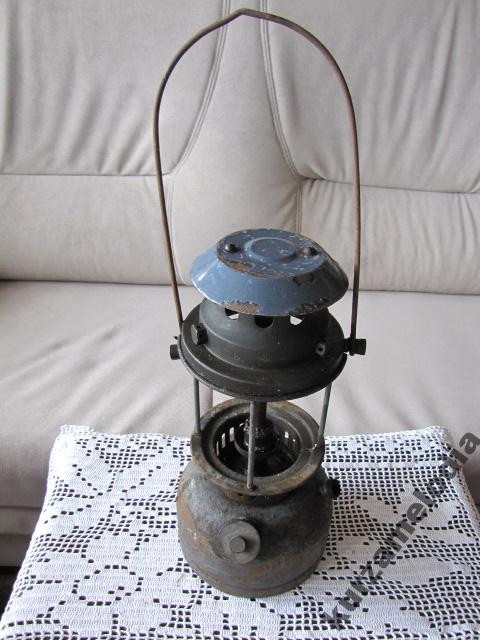

Chciałem się podzielić refleksją na temat renowacji lampy Vapalux Halifax 1944.
Kupiłem sobie taką lampkę, myślałem, że okazyjnie na alledrogo jakoś tak około Listopada zeszłego roku za 170 PLN z przesyłką. Lampa wyglądała podobnie do tej z zdjęcia poniżej aczkolwiek trochę lepiej. Załączam inne zdjęcie bo swojej po jej zakupie nie zrobiłem a szkoda

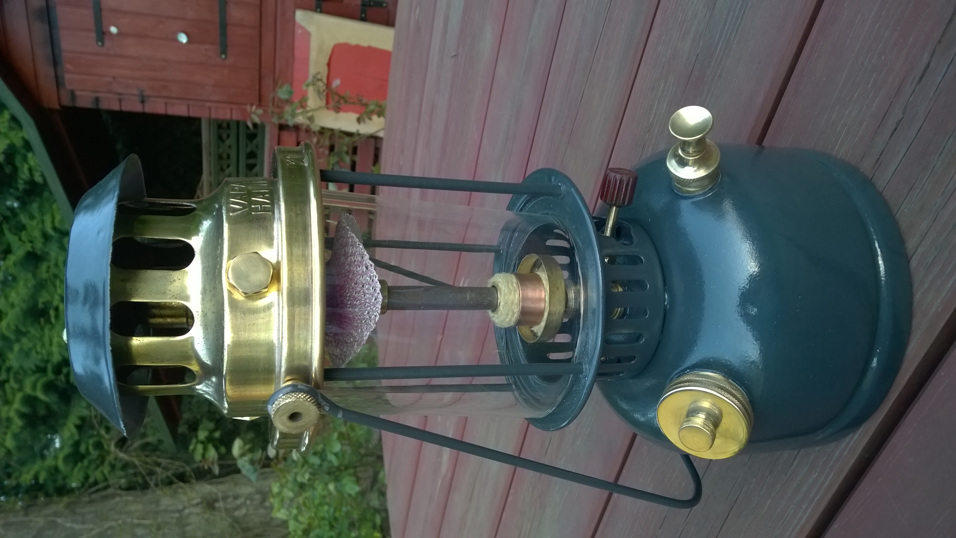

No i po podan pół roku renowacji - długo, bo zawsze było coś innego do roboty, a to w domu a to w ogrodzie itd., ale w końcu się udało i lampa wygląda dziś tak
A teraz najlepsze podsumowanie kosztów. Po otrzymaniu lampy okazało się, że nie ma szkła (a to akurat wiedziałem), no i ma dziurę w zbiorniku od dołu - przerdzewiało. Wściekły byłem, myślałem, że ją na złom oddam, ale szkoda mi było 170 PLN no i się zaczęło:
- wycięcie i wspawanie nowego dna - 50 PLN (wygląda jak wygląda ale jak sto to i tak nikt nie widzi)
- piaskowanie daszka - 5 PLN na piwo
- emaliowanie daszka - 50 PLN
- lakier podkładowy w sprayu - 19 PLN (przyda się zostało)
- lakier matt. w sprayu dobrany kolorystycznie do daszka - 49 PLN
- szkło - 17 € = 71 PLN (przesyłki nie liczę, była zbiorcza)
- uszczelki i ta obrączka (nie z azbestu) do podpalania - z UK jakieś - 45 PLN
Chyba o niczym nie zapomniałem.
siatki nie liczę bo i tak trzeba było kupić, no i mamy materiały razem 289,00 PLN. Papier ściernego nie liczę bo i tak się dalej przyda. Czyli koszt lampy wraz z zakupem to wartość 459,00 PLN. Wygląda ładnie, ale czy się opłacało - pozostawiam ocenie każdemu z osobna.
Dziś chciałem odpalić. Wlałem do rynienki z materiałem denaturatu bezbarwnego i podpaliłem. Siatka się ładnie wypaliła, pompowałem, kręciłem a tu nic - nie pali. Tak czułem przez "majtki", że to parownik, bo dziurka na jego szczucie jest niewidoczna i jak się kręci to drucik nie wychodzi - no w palec nie kuje
czyli nie działa. No i mam dodatkowy koszt - parownik - za ile nie wiem. Ale jak zbaczałem to trzeba skończyć.
Aha - ciśnienie jest i trzyma. Jak się odkręci parownik i podpompuje to z "Jet Cleanera V74" wypływa nafta - więc do tego momentu działa.
Walka więc dalej trwa
nie odpuszczę. A już myślałem, że w week end sobie popalę. Pójdę chyba trawę w zamian kosić
