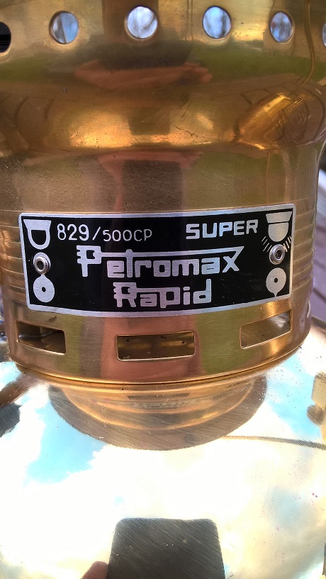

Sama lampa raczej oryginał Petromax, bo wykonana nieźle i opisana na zbiorniku, pokrywce, wkładzie z mieszalnikiem. Być może sama rurka to jakaś lewizna? Myślałem, że były wersje bez śrubki, ale skoro nic nie wiecie, to znaczy że takich nie było Smile

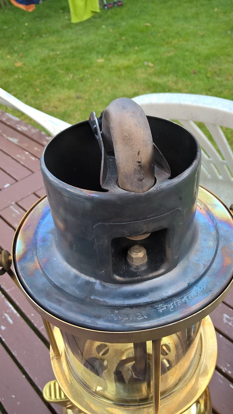

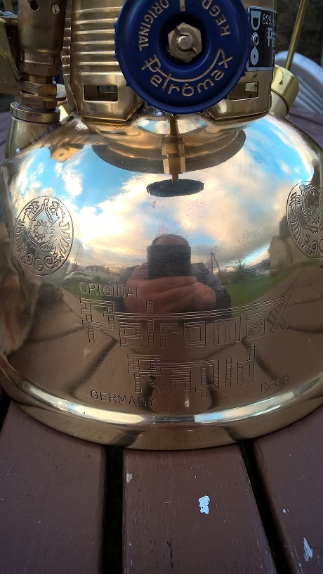

Podaję fotki mojej lampy i przede wszystkim mieszalnika:
#18
Jest to typowa, współczesna lampa Petromax produkowana w Chinach. Do tej pory nikt jeszcze w ich przypadku nie informował o braku śrubki na naszym forum. Być może obecnie już tak to produkują. Fajka jest raczej niepsującym się elementem (chyba, że ktoś się postara), więc czy może pochodzić od innej lampy/była dorabiana? Trudno stwierdzić, tym bardziej, że ten element nie ma wyrytego loga.
