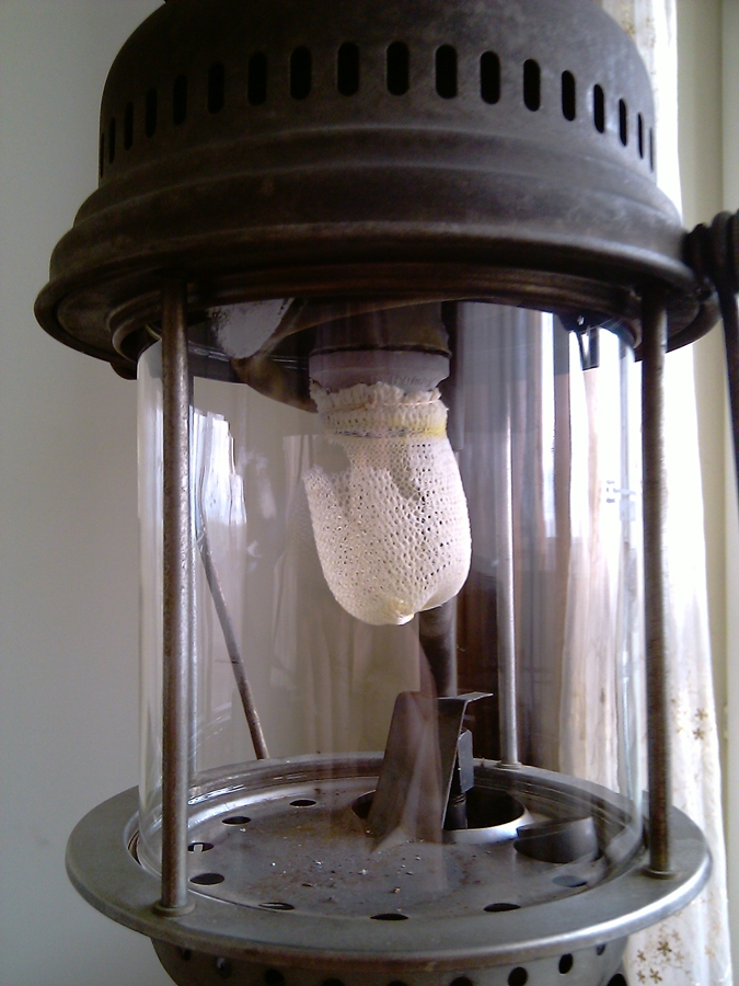

Siatka - Noname HK400-500 (pochodzenie - Indie)

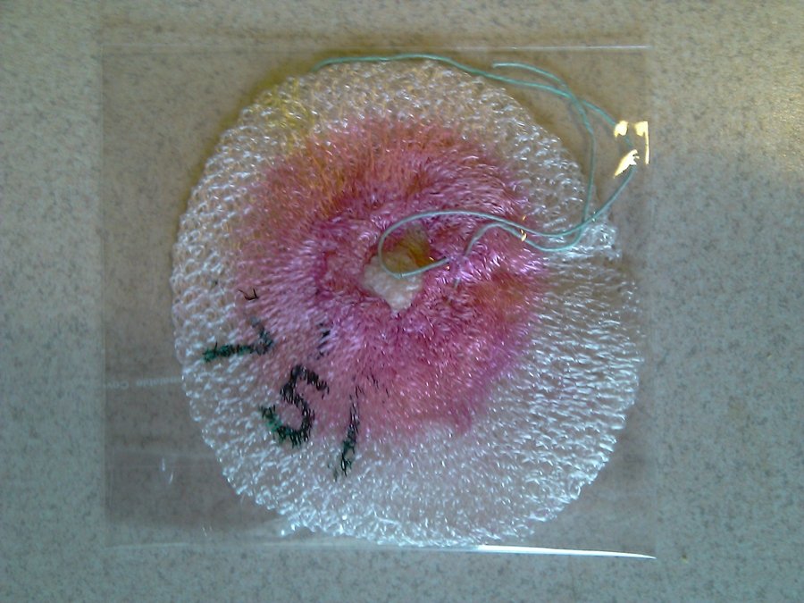

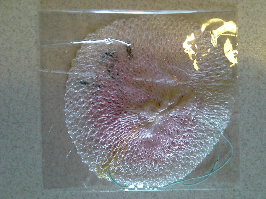

Z uwagi na niepowodzenia z siatkami: Anchor, Butterfly oraz Buttonfly postanowiłem poszukać innych źródeł i tak natrafiłem na źródło w Indiach. Na szczęście sprzedający miał opcje testową (2 siatki oraz 2+2 skórki do tłoczka) taką też nabyłem. No i po mniej więcej 12 dniach przesyłka dochodzi.
I tak, co mogę powiedzieć na tą chwilę o tej produkcji...
- daje światło o dosyć intensywnym białym zabarwieniu ale nadal przyjemne dla oka
- trwałość - za wcześnie aby o tym pisać
- wielkość po wypaleniu - na tyle duża aby nie pojawiały się płomienie okalające siatkę
- kolor po wypaleniu - w przeciwieństwie do innych posiadanych wcześniej siatek te mają delikatny kolor żółty; mało istotne dla generowanego światła, ale może dla kogoś jest to ważne ze względów estetycznych Wink
Testy trwają i jak narazie są obiecujące. Big Grin

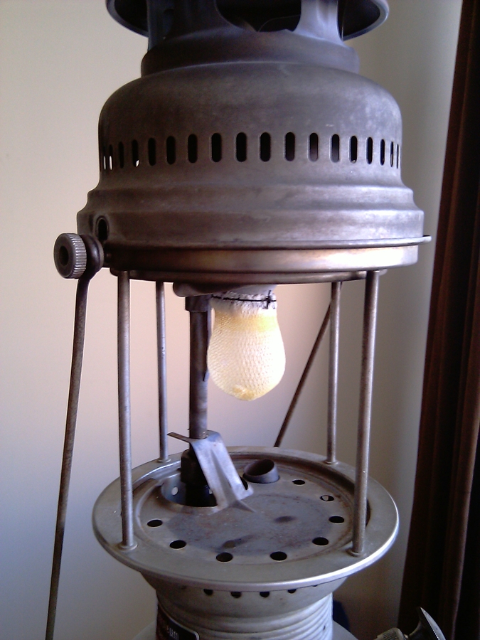

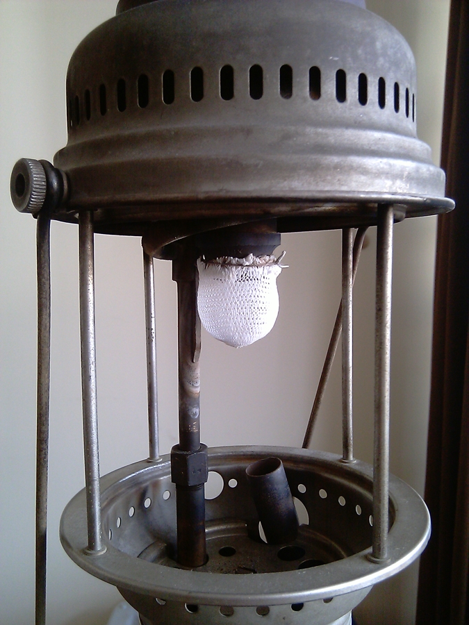

A tak wygląda siatka po wypaleniu.
W kolejności: siatka z indii, butterfly, petromax (ta z dawnych lat).
Po przepaleniu przez 2-3h siatka wydaj się być obiecująca Big Grin
Jeszcze czekam na siatki Liberty. Jak je dostanę i porównam wtedy będę kupował większą ilość.

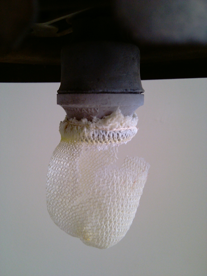

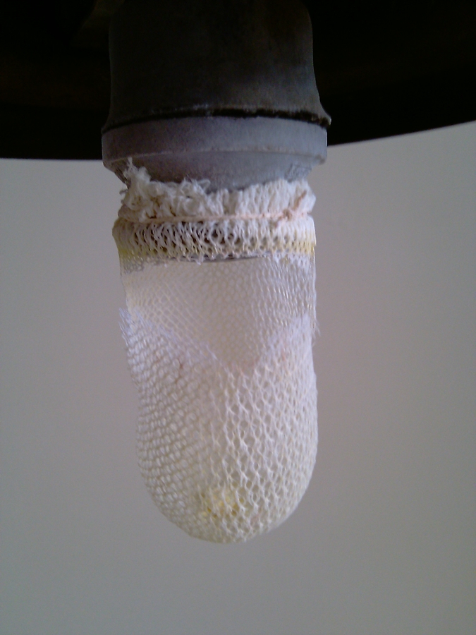

Pierwsze niepokojące objawy. Siatka się rozwaliła. Odpadła urywając się przy brennerze.
Zaznaczam, że lampa stała nieruchomo, więc żadnych wstrąsów nie było.
Zaczynam się martwić, że twałość tej siatki jest bardzo wątpliwa. Jeszcze mam jedną i na tej sprawdzę.
Niestety nie polecam tej siatki. Nie wytrzymała więcej niż 15-18h świecenia (oczywiście z dopompowywaniem w między czasie ale lampa stała stabilnie na podłodze).
W/w postać sietki załatwiła mi szkło. Z uwagi na przerwy w siatcie płomienie o znacznej temepraturze zmatowiły mi szkło.
Tym bardziej siatka nie jest przeze mnie polecana.
Jednak każdy może wedle własnej woli takową przetestować (link do akukcji wpoście #3). Może ja zbyt impulsywny jestem i pompując generuję zbyt duże wibraje. Wink
