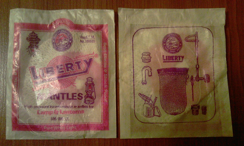

Wreszcie po długiej drodze zza oceanu dotarły do mnie przedmiotowe siatki. Opakowane w pergamin co już wzbudziło moje zaufanie. Po rozpakowaniu moim oczom ukasała się ni mniej ni więcej ale skarpeta (pasowała by na niemowlaka) Wink
A więc co o tej skarpecie powiedzieć mogę po założeniu jej do Bundesmaxa, wypaleniu i odpaleniu.... A więc:
- daje światło - producent określił to jako 'Pure White Light', nie można mu nie przyznać racji
- trwałość - właśnie weryfikowana, ale patrząc na 'sploty' w okolicach brennera wydaje się, że może ona być wytrzymała tak jak pisze producent: 'Best Elastic & Shock Proof'
- wielkość po wypaleniu - na tyle duża aby nie było płomieni dookoła siatki
Siatka na tą chcwilę założona w jednej lampie, druga dostania taką samą jak się Petromax HK500 skruszy Wink A to patrząc na kalendarz może mieć miejsce całkiem niedługo Big Grin
Tak więc jest to mój typ zaraz po BUTTERFLY HK400-500.
Siatka pakowana w paczki po 10szt. Cena z przesyłką to c.a. 96PLN za 20 szt co daje po zsumowaniu ceny siatek i przesyłki 4,8 zł/szt. A więc jeszcze do przeżycia.

No i udało się wreszcie założyć siatkę Liberty w wersji tradycyjnej (nie U-kształtnej).
Jak widać na załączonych zdjęciu opakowanie identyczne jak siatki U-kształtnej. Wielkość, raczej ciężko to porównać.
Do porównania podaję siatkę po wypaleniu. Smile Wydaje się być bardzo zbliżona do starego, dobrego Petromaxa.
