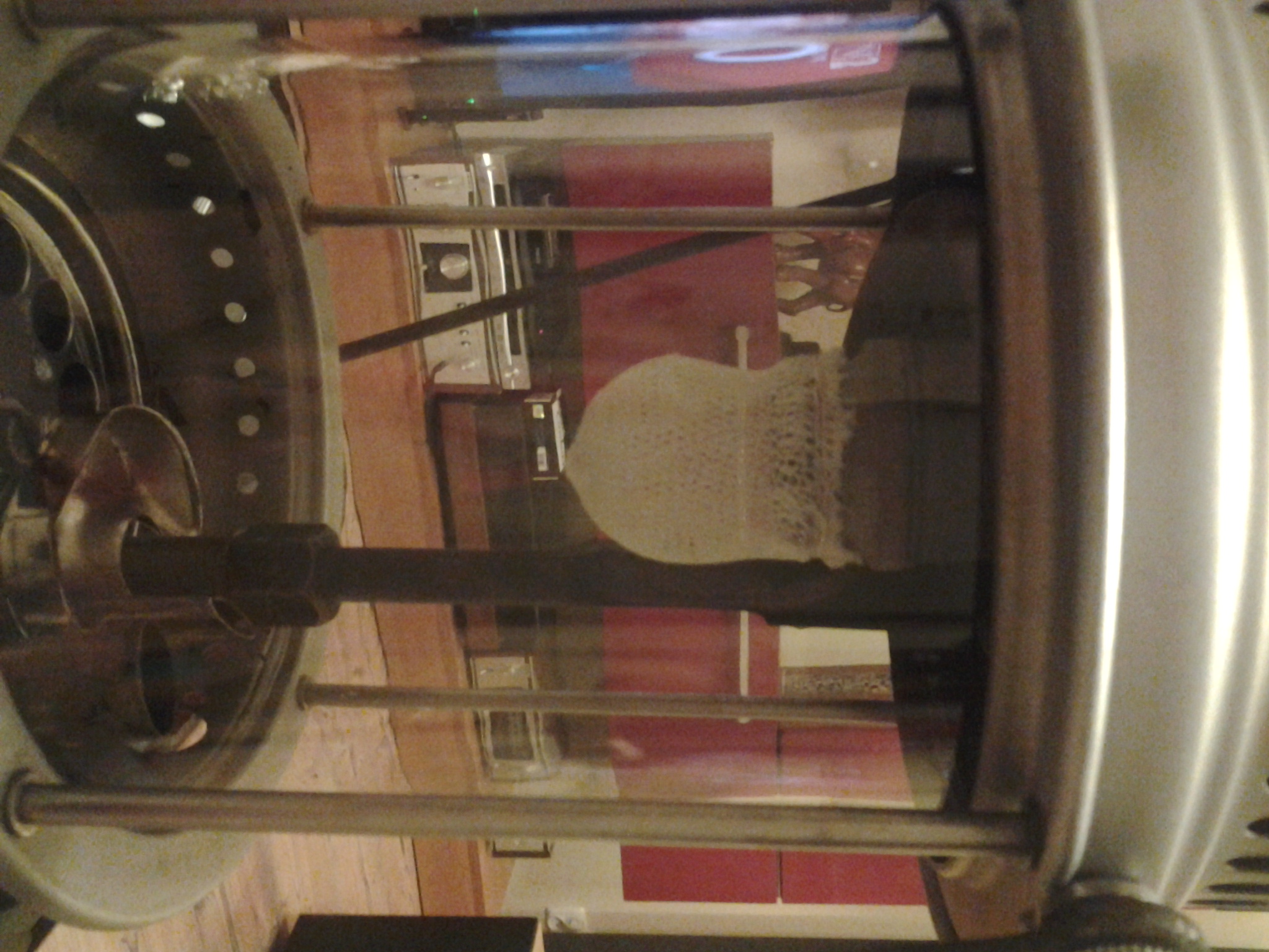

#23
Po kilku próbach udało się wypalić siatkę do akceptowalnego rozmiaru, ale jest trochę zabawy przy tym, zanim się ją założy. W tej chwili na siatce 3 razy paliłem lampę i wydaje się, że z grubsza jest ok. Cała zabawa polegała na tym, że wyjąłem sznurek z siatki, odwinąłem tą część, która jest 'sprasowana', przez co podwójnie nachodzi na brener. Po odwinięciu założyłem sznurek jak najwyżej się dało, tak że teraz siatka nie ma tego zawinięcia. Sznurek przeplotłem dosłownie w 4 miejscach i dwukrotnie obwinąłem nim brener. Po wypaleniu, siatka się ukształtowała, przy czym początkowo były zauważalne płomienie, a po ok 1 minucie całkowicie zniknęły. Przy kolejnych paleniach brak płomieni poza siatką. Trochę chaotycznie to napisałem ...
#24
Wstaw fotki po wypaleniu.
#25
Tak wygląda siatka po wypaleniu. Fotka zrobiona tabletem, więc za wiele nie widać. Rozmiar siatki w rzeczywistości zdaje się być ok 2x większy niż przy normalnym wypaleniu. Nawet ładnie świeci - białą barwą.
