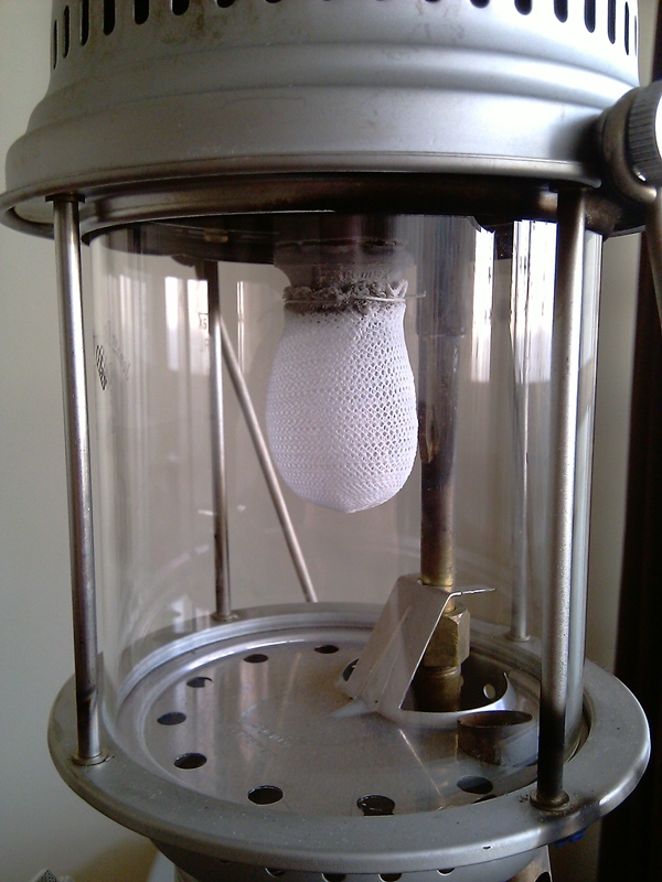

- wielkość po wypaleniu - po mimo tego, że jast to siatka HK500-600 jest bardzo mała - jak dla HK200 no może HK300.
Wybaczcie, ale mam wrażenie, że obecna siatki są jakieś oszukane. Niby na 500 a po wypaleniu ledwo 300 daje radę. Porażka.
Dziwna sprawa, moje Anchory: http://lampycisnieniowe.pl/forum/Thread-Anchor-500 bez problemu chodzą na lampach 500...

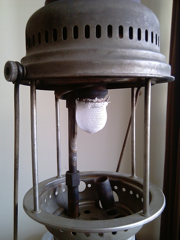

Żeby nie być gołosłownym w załączeniu po wypaleniu siatki Anchor i Petromax (oczywiście tan wiekowy).
Aby nie było wątpliwości, ta mniejsza to ANCHOR.
Wieczorem dodam jeszcze obydwie odpalone.
Huh chyba im się złe siatki zapakowały... bynajmniej u mnie to tak nie wygląda - siatki px i moje anchora rozmiarowo są porównywalne. Jak to masz z ebaja, to powalcz z kolesiem, może coś zdziałasz.
Tongue Wygląda jak mały po wyjściu z lodowatej wody Tongue

(11-03-2014, 11:21)michal napisał(a): Huh chyba im się złe siatki zapakowały... bynajmniej u mnie to wygląda inaczej - siatki px i moje anchora rozmiarowo są porównywalne. Jak to masz z ebaja, to powalcz z kolesiem, może coś zdziałasz.
Było by to dziwne. Ta sama sytuacja ma miejsce z siatkami Butterfly. Tak samo małe są po wypaleniu.
