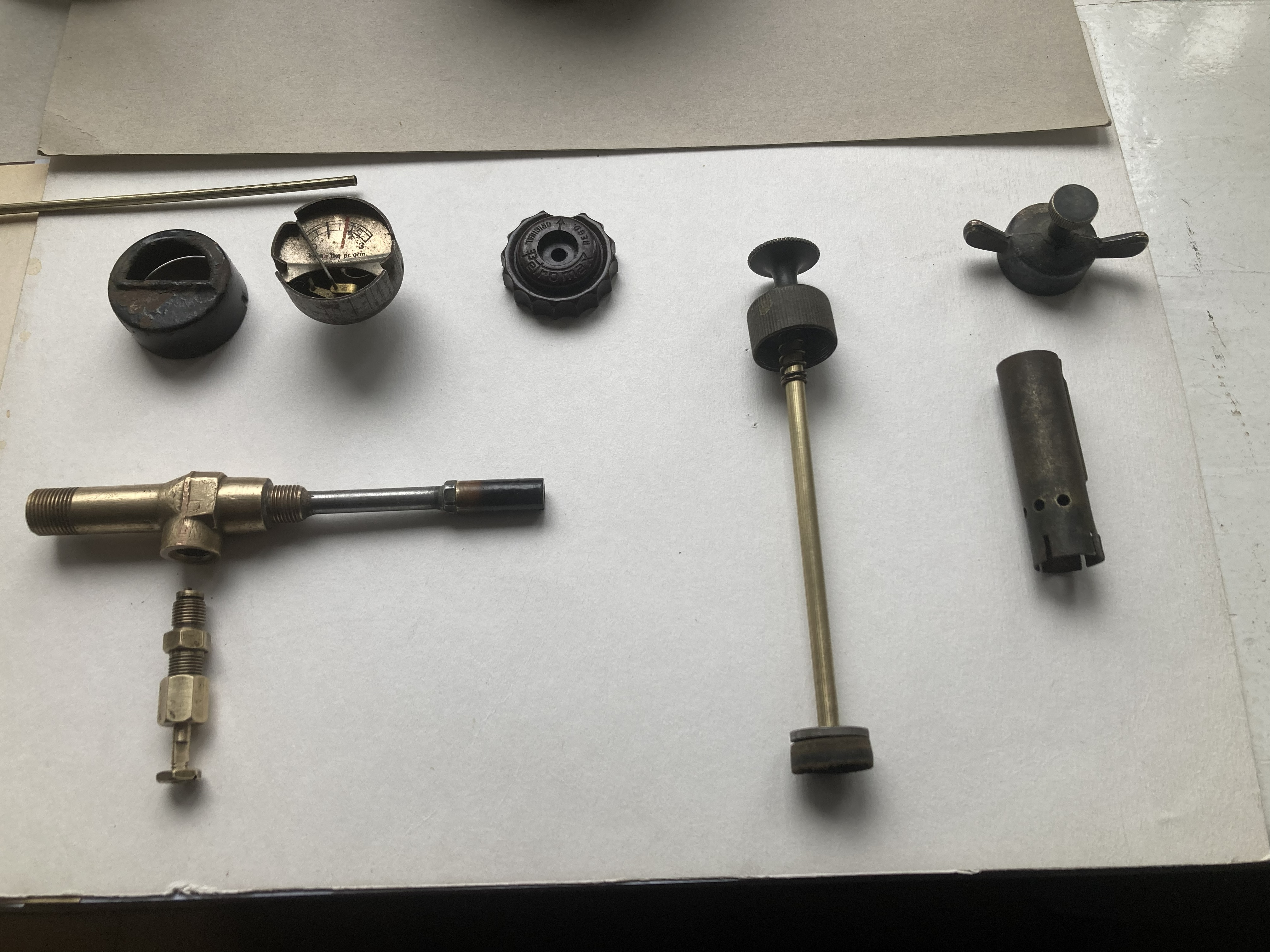

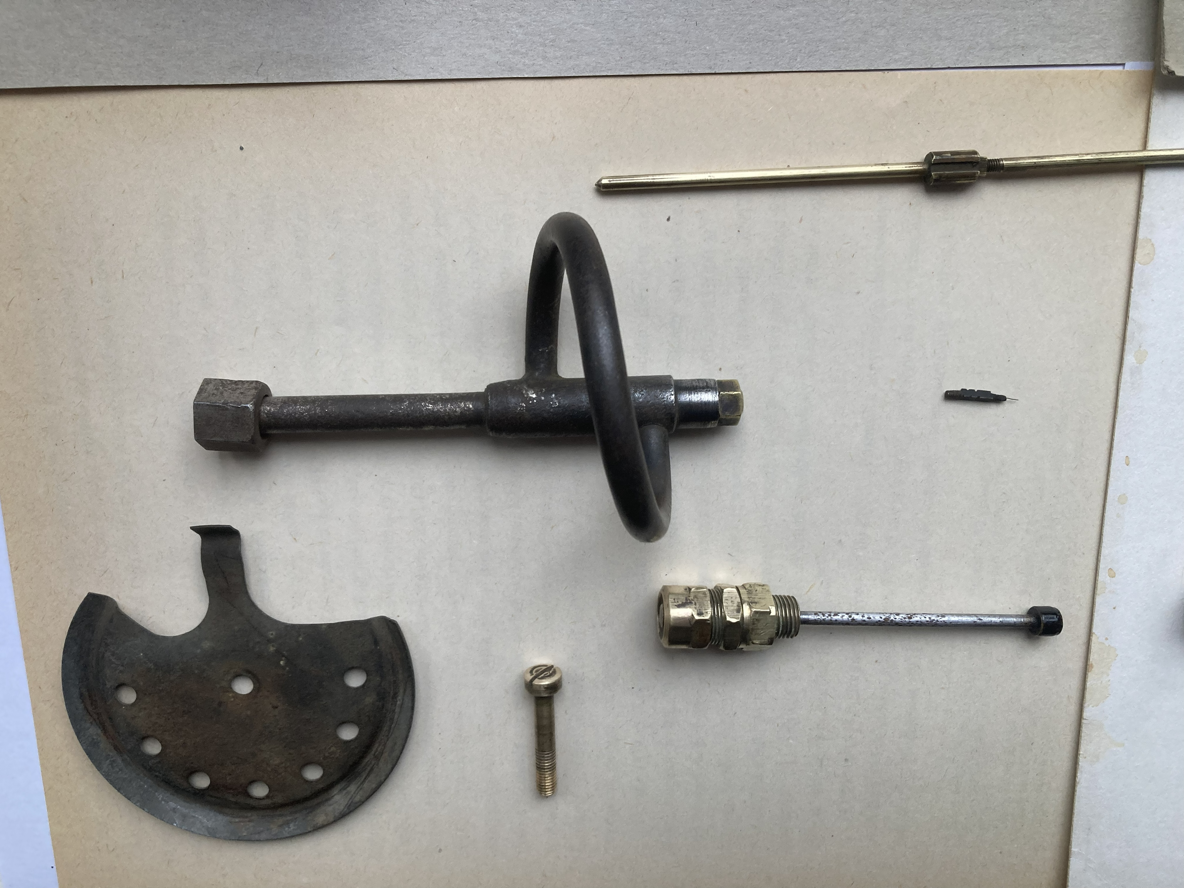

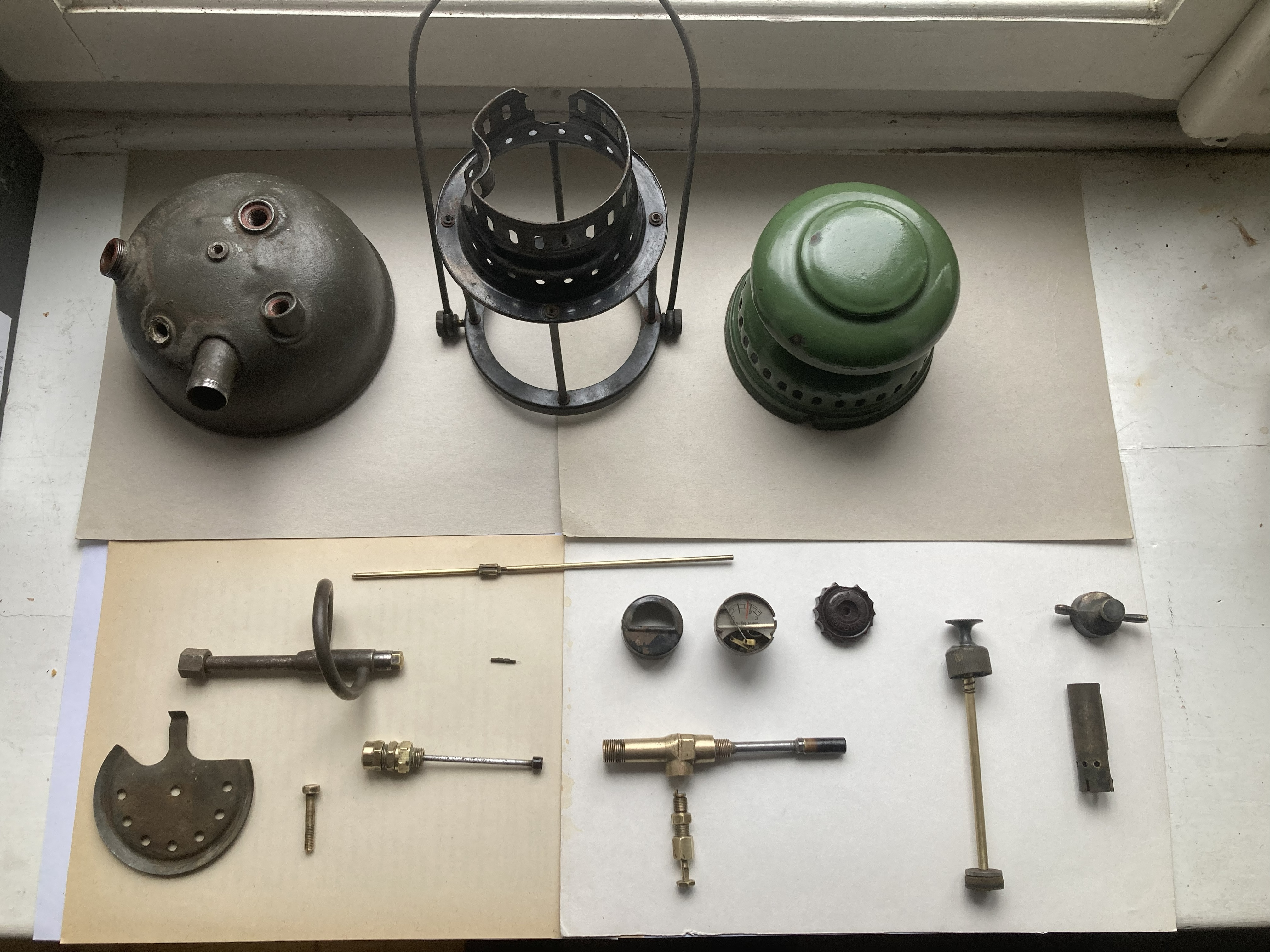

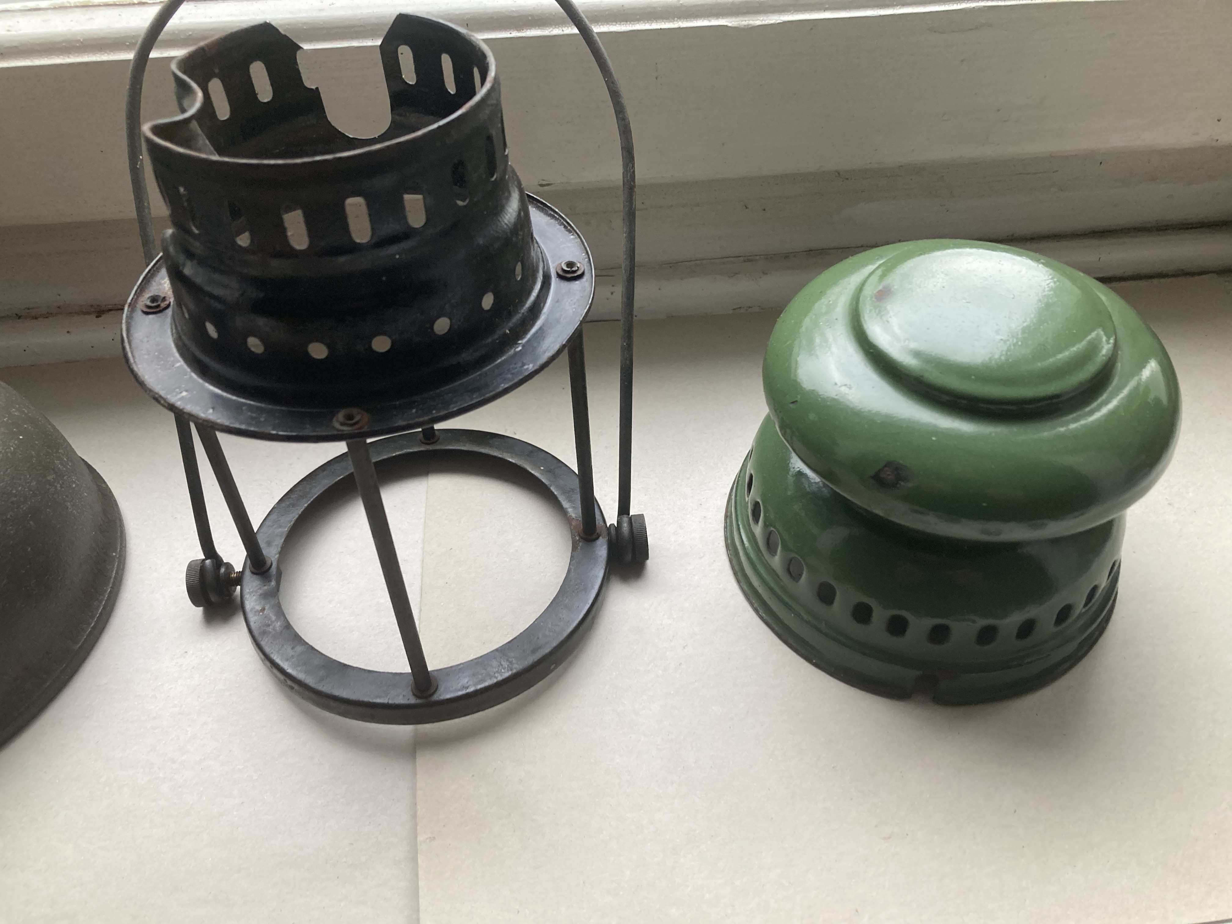

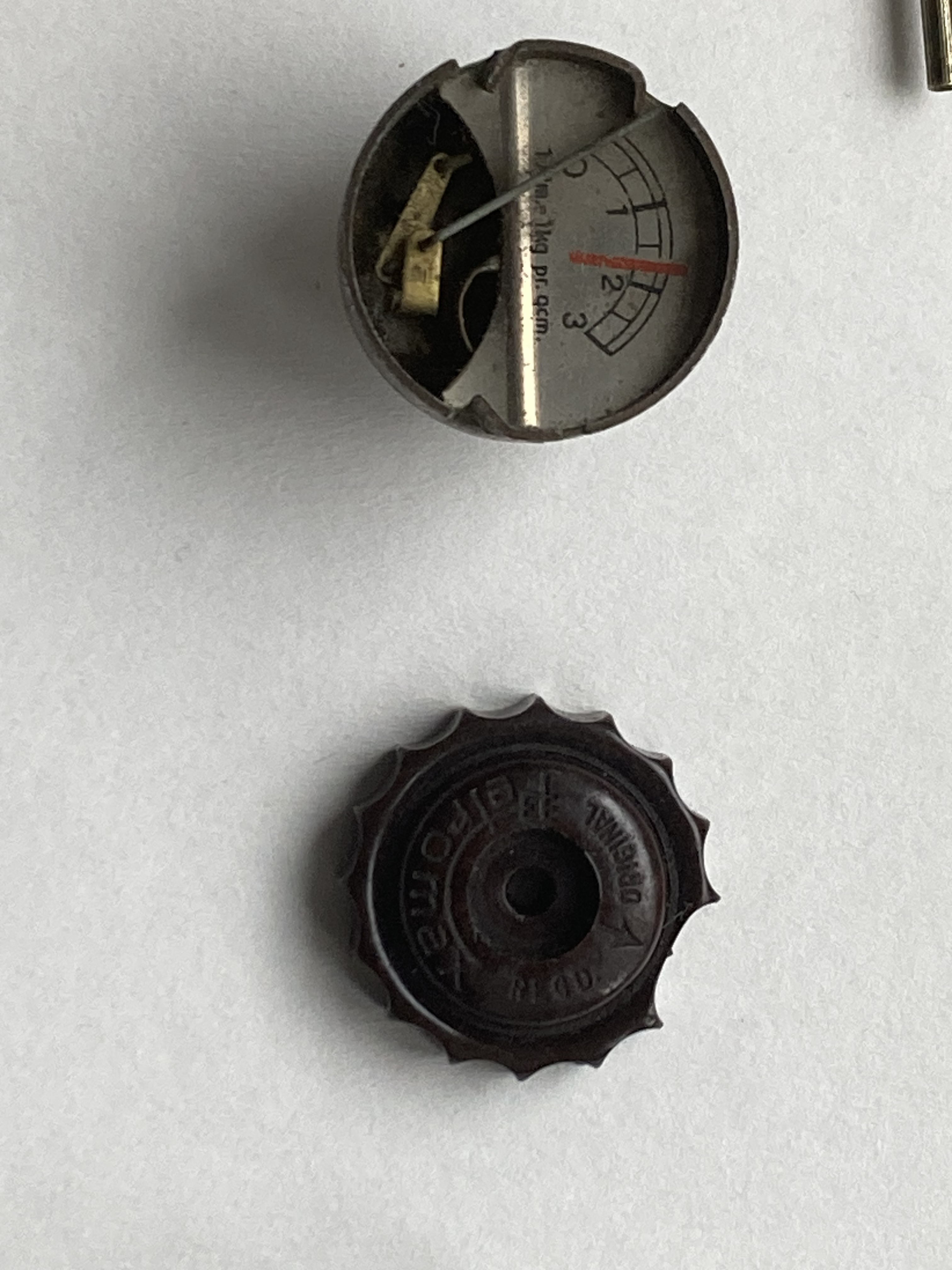

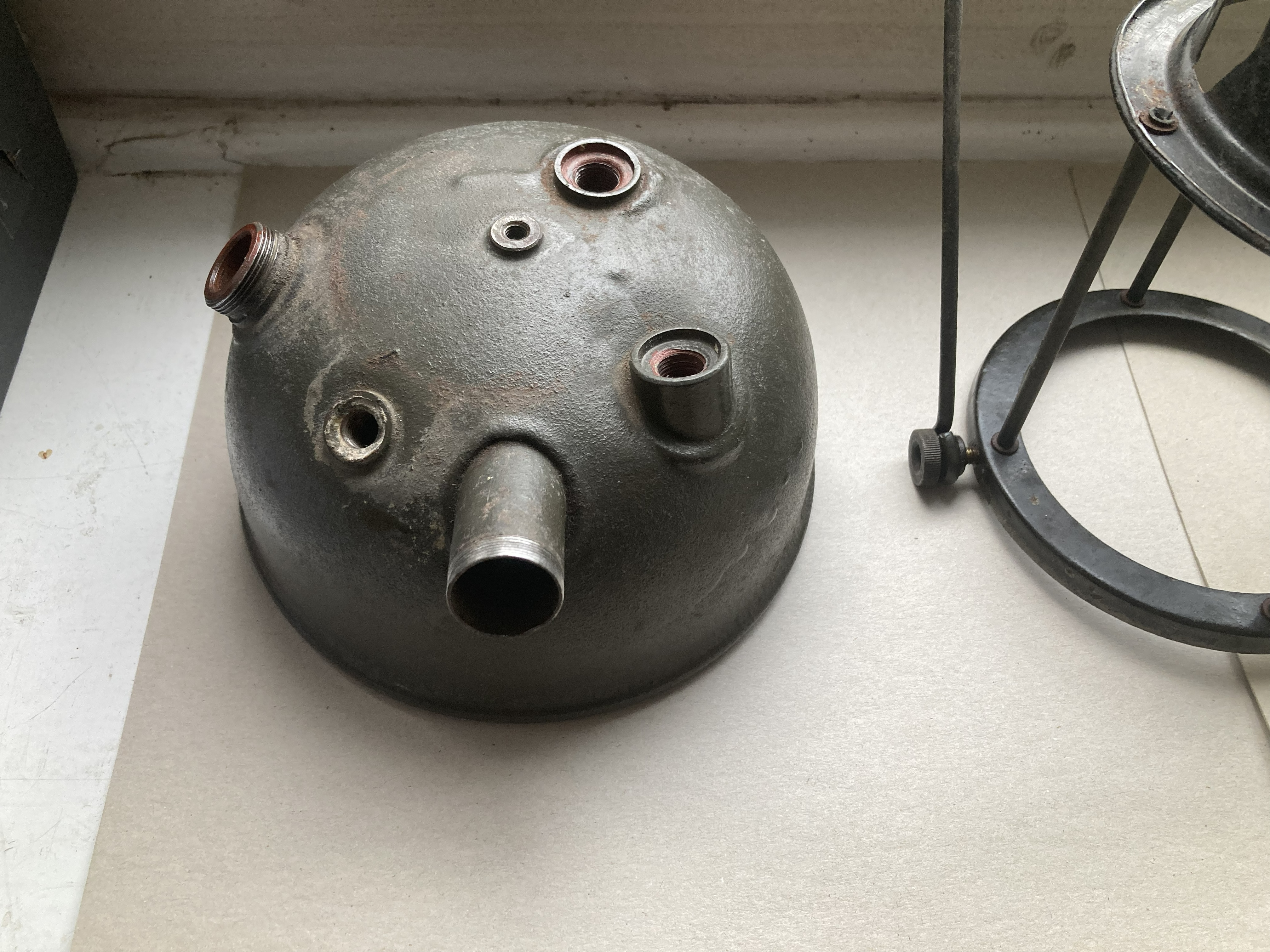

Szanowni Państwo, wcześniej nie miałem styczności z lampami ciśnieniowymi. Obecnie remontuję lampę Petromax 2827. Na dnie nie ma żadnych wybitych sygnatur, ani śladu po naklejce. Czy nie pochodzi z powojennej produkcji?
Chciałem się zapytać czy można pozyskać następujące części, czy pasują od lampy HK250?:
- górny wewnętrzny płaszcz wraz z fajką i palnikiem
- siateczka
- komplet uszczelek
- szkło
- klapka zaworu Rapid
Iglica – na dyszy odczytałem oznaczenie „Petromax 200”
Będę bardzo zobowiązany za wszelkie wskazówki.
Pozdrawiam serdecznie, Krzysztof

Cześć
Czy uszczelki, siatki iglice, dysze oraz szkło pasują od HK250.
kompletna puszka z fajka obecnie nieosiagalna,tylko jako część z innej lampy 200 -250 drogą podmiany także zawór szybkiego podgrzewacza (kipphebel)
Na początek polecam zacząć od lamp kompletnych, bez rapida i dużych 300-500 cp - dużo łatwiej i satysfakcja ukończenie projektu praktycznie gwarantowana. Skompletowanie tego 2827 bardzo mało opłacalne raczej jest. Wszelkie uszczelki łatwo zrobić samemu. Części będą pasować od podobnych Optimusów, Primusów, Aida itp. itd.
Na podstawie niewielu dostępnych dokumentów wygląda na to, że 2827 były produkowane podczas i po wojnie również.
Zamiast szukać reszty rapida (te stare z 2827 jest mega ciężko znaleźć) można zamontowac jakąś nerkę (nawet prowizoryczną zrobioną w 5 minut z folii aluminiowej) i odpalać lampe na alkohol.
powodzenia,
Piotrek
