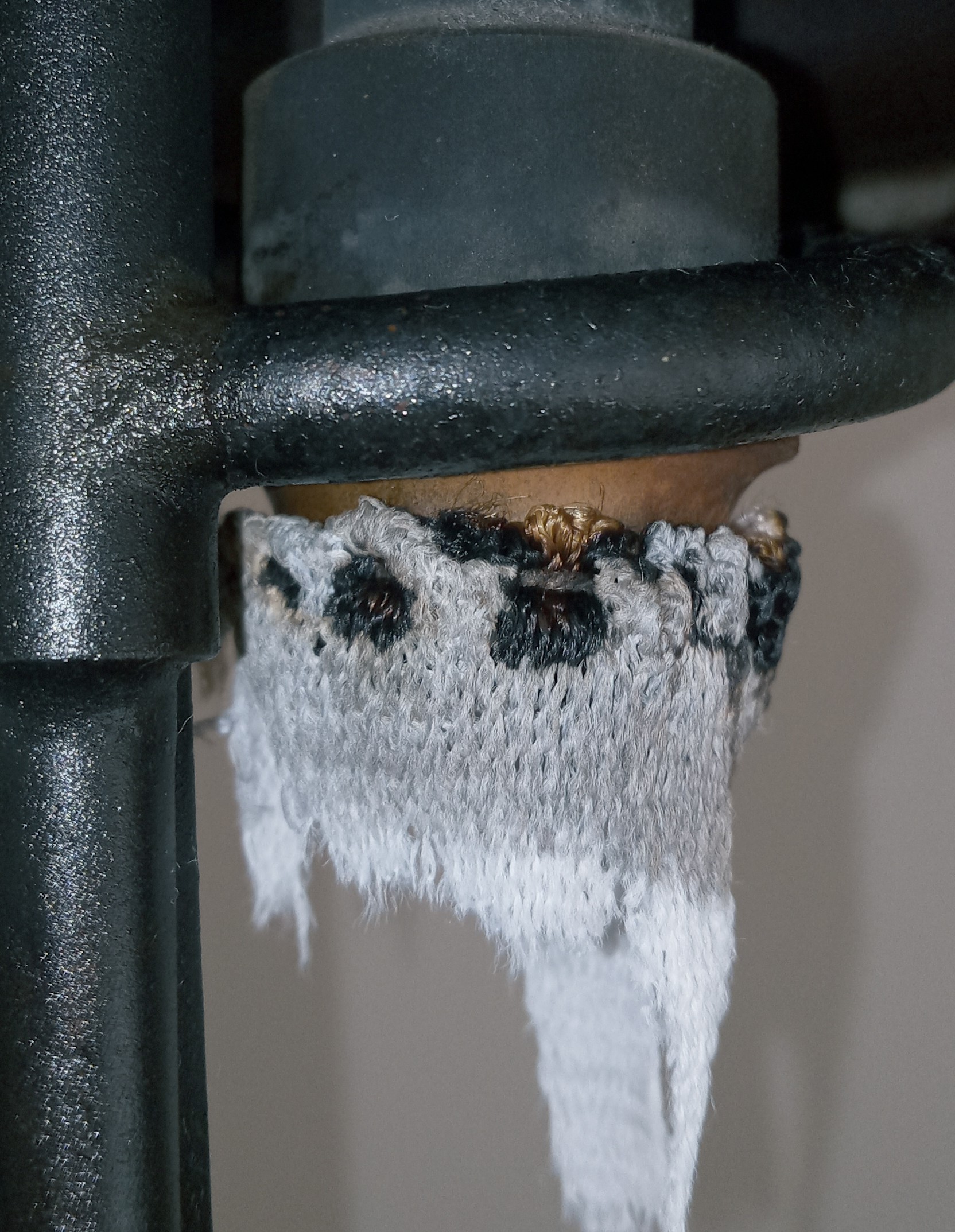

Witam wczoraj wyczyściłem umyłem , złożyłem ,zalałem naftą lampę dziś próba odpalenia lampy. Nalałem spirytusu do nerki podgrzewacza i napompowałem zbiornik zawór zamknięty opdpalam spirytus i siatka kataliktyczna się spaliła w pył co zrobiłem nie tak ?
pokruszyła się??
powinna się wypalić przy pierwszym paleniu a palenie naftą ją powinno ukształtpwać.

Zrob fotke tej spalonej siateczki, zobaczymy co nie tak...

Może przy pompowaniu od wstrząsów się rozsypała? Ogólnie czasami się zdarza, że przy próbie pierwszego odpalenia dolne szwy puszczą i siatka jest do wywalenia. Jednego razu testując chińskie siateczki w trzech pod rząd puściły dolne szwy - dopiero czwarta załapała - cała sztuka przy chińskich siateczkach polega na tym, żeby przy pierwszym odpaleniu za szybko nie odkręcić zaworu, tylko powoli go odkręcać - żeby siateczka gwałtownie się nie ukształtowała.

Podczas spalania spirytusu siateczka zaczeła się palić od dołu ku górze . Dym i powolny mały ogień z siateczki po spaleniu stała się biała i już taka została .Bardzo delikatna przy próbie dotknięcia się rozpada zostawiając na palcach biały pył popiół. Przed rozpaleniem była cała nawet wiział końcówki nitki od zawiązywania do brenera wiec je uciąłem , ale sama siatka wyglądała ok. Jestem z okolic Turku w Wielkopolsce chwilowo pracuje w Łodzi
Wygląda na to, że wszystko jest ok - po wypaleniu - jak siatka się spali i zrobi biała nie wolno już jej dotykać, bo obróci się w pył - to normalne.
Aaa to wszystko w porzadku, cala operacja przebiegla poprawnie Smile Ty zrobiles blad dotykajac siateczki. Nastepnym razem, po wypaleniu, zostaw ja samej sobie i bedzie ok...WYPALONEJ SIATECZKI NIE MOZNA DOTYKAC.

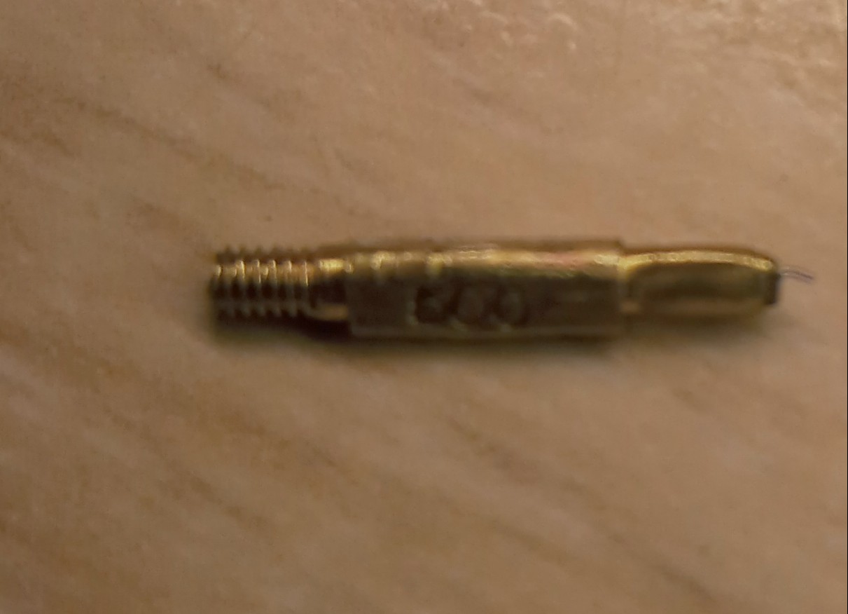

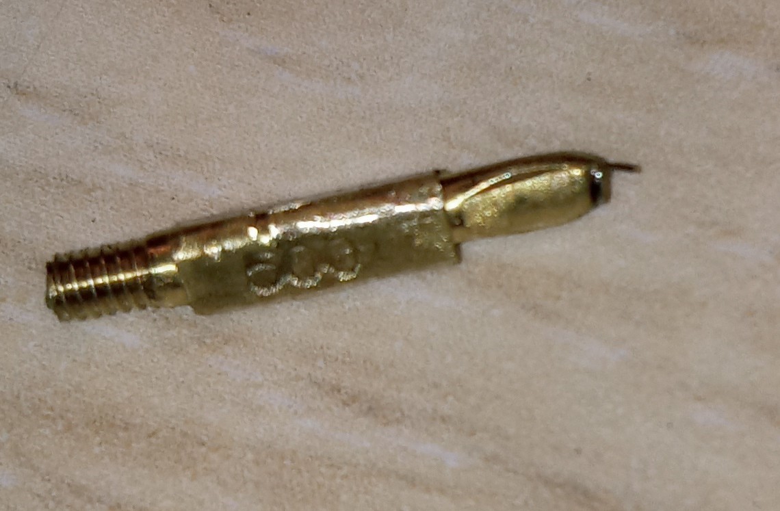

Otrzymałem dziś zamówione części do lampy wyszę i iglicę iglica wygląda tak jak na zdjęciu około 1mm tego drycika na końcu tak to ma wyglądać
