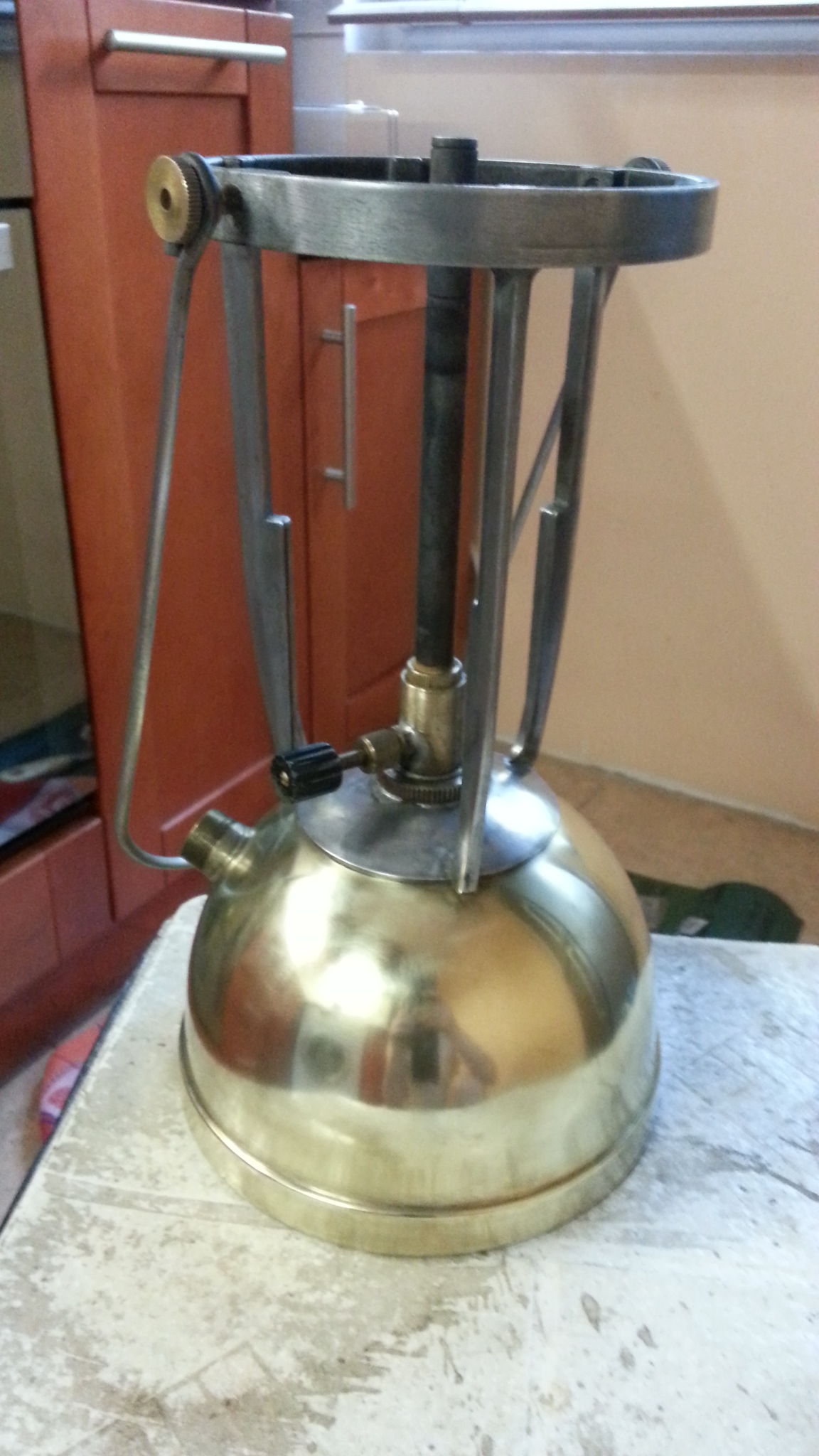

Elo. Jakiej trzeba maszyny żeby zrobić mosiądz na lustro... grzeje wiertarką ręczną z filcem i zieloną pastą. Efekty są niezłe ale widać że to jeszcze nie to. Może szlifierka stołowa z filcem?

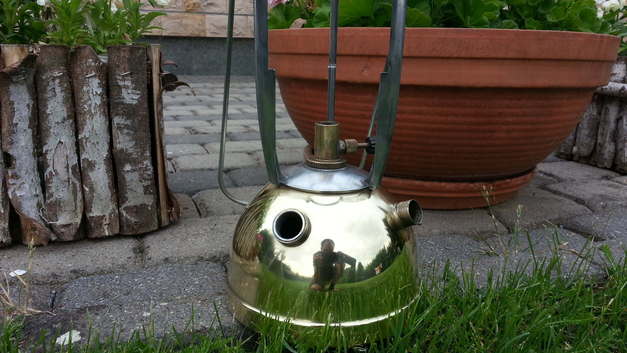

Ok. Właśnie jestem po polerce lampy kątówka... jest byczo... Zdecydowanie obroty maszyny przekładają się na wrażenie jakości "zlustrzenia". Zastosowałem tarczę filcową plus pastę zieloną. NA koniec tarcza bawełniana... Szkoda czasu na wkrętarki. Szczegóły wykończę frezarką modelarską

No i super wyszło
nie zauważyłem wcześniej, że pisałeś o wkrętarce - ta się faktycznie nie nadaje - za niskie obroty, ale już normalna wiertarka 500W da radę tak jak kątówka. Niektóre tarcze i pasty mają limit max obrotów - trzeba uważać żeby nie przedobrzyć
