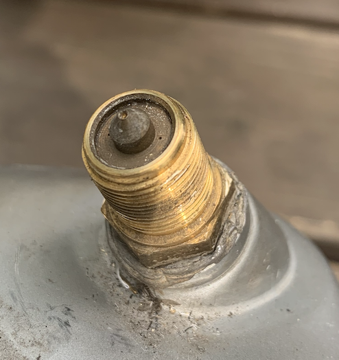

Problemy kolejne. Jedna próba odpalenia zakończyła się spektakularnym pożarem. Przeczyściłem wszystko i następnego dnia zrobiłem kolejną próbę. Napompowałem lampę do 2 barów, potem zalałem nerkę denaturatem, podpaliłem, odczekałem aż się spali i przekręciłem zawór - nic się nie wydarzyło, a nafta zaczęła kapać spod góry lampy, tak jakby mieszanka się w ogóle nie wytwarzała. Co może być przyczyną? Jak zdjąłem górę, to zauważyłem, że igła nie wystaje z dyszy - a kiedyś wystawała - czy to normalne?
Jeżeli zaś chodzi o rapida - odkręciłem górną część z jedną dziurką, a poniżej są kolejne trzy - jedna na środku od paliwa, i dwie mniejsze od powietrza - czy nie wiecie jak je można udrożnić? Rozumiem, że udrożnienie tych otworów załatwia serwis rapida i nie ma więcej elementów, które podlegają serwisowi?

Ciężko diagnozować nie widząc lampy i jej zachowania. Poniżej to co nasunęło mi się na podstawie Twojego opisu.
Odkręć dyszę z parownika i sprawdź, czy igła się nie złamała. Jeśli tak wskazane jest założyć nową, całą.
Zobacz też, czy dysza jest dokręcona. Miałem taką sytuację, że przy niedokręconej dyszy lampa zapłonęła, może nie jak pochodnia ale ogień pojawił się spod pokrywy.
Co do rapida to udrażniasz je cienką igłą, drucikiem, przyrządem do udrażniania dyszy.
Jest jeszcze jedno miejsce w rapidzie, które może być zatkane - jak go wykręcisz to na dole rurki jest sitko zatrzymujące wszelkie części stałe. Sprawdź czy nie jest zapchana - ta część z sitkiem odkręca się.

Gdzie mogę nabyć przyrząd do udrażniania dyszy? Kupić zestaw igieł do dysz gaźnika, czy może jest jakieś oryginalne narzędzie?
rapid - w tej chwili po zdemontowaniu wygląda to tak - rozumiem że w celu dojścia do sitka, trzeba go wykręcić zupełnie. Załączam fotkę rapida - pod nakrętką jest uszczelka, która nie wygląda zbyt zachęcająco - może ją również należałoby wymienić?

(17-08-2020, 18:17)kal800 napisał(a): (17-08-2020, 17:56)CZ@rek napisał(a): Co do rapida to udrażniasz je cienką igłą, drucikiem, przyrządem do udrażniania dyszy.
K
Igła: https://www.vest.pl/product-pol-6944-Igl...K-500.html
Uszczelka pod rapid: https://www.vest.pl/product-pol-7665-Usz...0-500.html (jak odkręcisz rapid to uszczelka do wymiany, taka już uroda uszczelek ołowianych)
A to coś do udrażniania dysz to taka blaszka z drucikiem - to górne na zdjęciu
