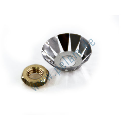

Lampa wydaje się być w dobrym stanie, przyszło wszystko co było zawarte w aukcji i nic nie jest na pierwszy rzut oka uszkodzone. Parownik,szkło i daszek wymagają czyszczenia, ale to raczej normalne więc zaraz zabiorę się do tego z wielką ochotą. Martwi mnie natomiast tłoczek. Gdy wyjąłem go z tulejki okazało się, że skórka podwinęła się gdy poprzedni właściciel montował pompkę no i wiadomo po pewnym czasie odkształciła się. Sama skórka nie jest sucha i twarda,więc odmaczanie w nafcie nie jest potrzebne natomiast zastanawiam się czy da radę ją jakoś przywrócić do stanu używalności (aktualnie przepuszcza powietrze więc nie wytwarza ciśnienia).
Gratulacje. Nawet trochę części zapasowych dostałeś Smile ... Skórkę i tak lepiej pomoczyć dobę w parafinie. Napuchnie trochę i będzie można ją lepiej kształtować. Najważniejsze żeby nie była naddarta. Może da się naprostować Ja w tłoczek wstawiłem jeszcze pelamowski koszyczek. To chyba jedyny "współczesny" dodatek, który naprawdę działa. Zdecydowanie poprawił właściwości tłoczka.
Tyrell ma racje. Ta metalowa wkładka spełnia swoje zadanie.
Na ostatnim zdjęciu mam wrażenie, że skórka tłoczka jest nieco uszkodzona. Jeśli nie jest to jest szansa aby go zreaminować.
Przeprowadziłem reanimację swoim sposobem. Nie wiedziałem czy będzie działał ale działa. Skórkę dokładnie odmoczyłem w płynie do naczyń kąpiąc w gorącej wodzie, pozbyłem się w ten sposób wszelkich smarowideł. Następnie wymodelowałem i na kaloryfer. Skórka wyschła w pożądanym kształcie. Wszystko machnąłem wazeliną i tłoczek jest jak nowy. Ładnie pompuje, no i wiem już teraz że całość trzyma ciśnienie a manometr działa jak należy. Reszta zabawy i myślę że pierwsze próbne odpalenie jutro.
