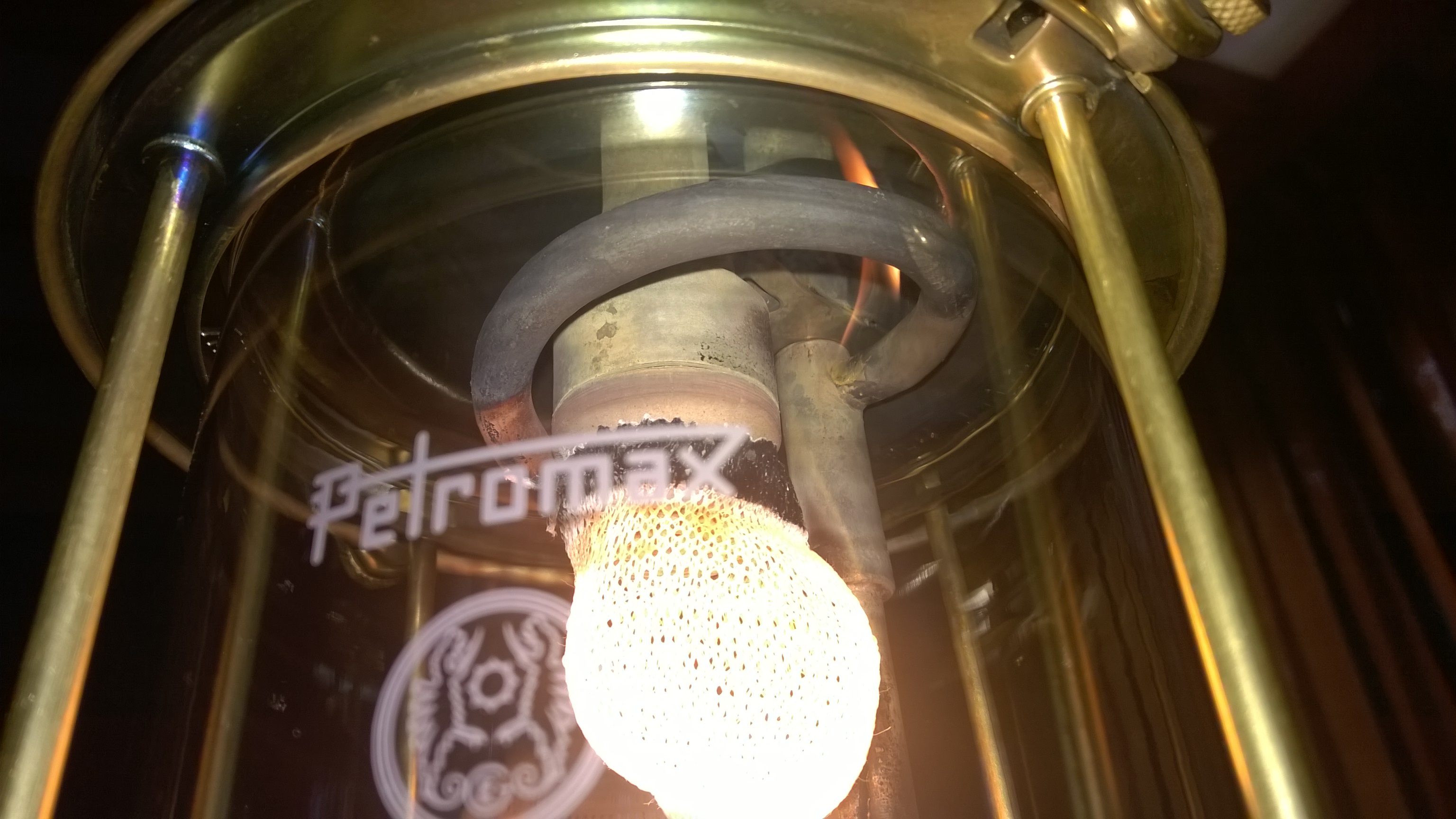

Zakupiłem tak do użytku "codziennego" Pxa 829 lekko używanego, ale z obecnych czasów.
Rozebrałem, zbiornik wymoczyłem wewnątrz Acetonem dobę z śrubkami. Moczył się również parownik, iglica itd.. czyli zrobiłem jak należy - wyczyściłem. Wszystko złożyłem do kupy - aha dałem siatkę do środka do parownika dla zwiększenia parowania i uniknięcia afektu migania.
Odpaliłem "cudo" i działa - świeci, ale nie do końca jak bym chciał. Są dwa problemy.
Pierwszy - to siatka nie świeci jasno - białym światłem tylko lekko żółtym
Drugi to pojawia się płomień na górze przy wlutowaniu ringu w parownik.
Trzeci to - uchodzi powietrze - no cóż przez małą dziurkę w manometrze gdzie jest śrubka do odpowietrzenia. Jak ją doćisnę i poruszam to syczenie ustaje, ale wygląda jakby ćoś z tą śrubką lub manometrem było nie tak. Co mam z tym zrobić, wymienić śrubkę, czy manometr - jest on drogi
no i zasadnicze pytanie, co z tym światłem dlaczego nie jest białe, jak to regulować i i czy na górze parownika jest jakaś mini dziurka - dlatego pojawia się tam płomień?

Kolor światła zależy od:
1) rodzaju siatki
2) zbyt dużej ilości siatki mosiężnej/miedzianej upchanej w parowniku
U Ciebie może to być punkt nr 2.

Podejrzewam, że odpowiedz na pierwsze pytanie kryje się w Twym drugim pytaniu.
Załóż parownik od innej 500 i sprawdź a ten zlutuj twardym lutem i voila
Podejrzewam rozryrany gwint na śrubie lub w gnieździe srubki. Zobacz także może masz jakaś zadrę na szpicy tej sruby i ona wadzi

Hmmmm... fakt, trochę tam upychałem, ale dałem pasek 2x9 cm. Może zbyt ciasno, sprawdzę.
O którą siatkę chodzi? Kolor tej upchanej w parowniku, czy tej świecącej? Ta świecąca to na początku jest biała, ale potem kolor ustala się na średnio żółty no i podczas gaszenia też momentami robi się biała na koniec i gaśnie.
Te 14,2 mm które gdzieś tam na forum wyczytałem to odległość pomiędzy otworem w iglicy a początkiem rurki mieszalnika? Co się dzieje jak to jest +/_ 2 mm?
(08-06-2015, 19:48)rastuch napisał(a): Podejrzewam, że odpowiedz na pierwsze pytanie kryje się w Twym drugim pytaniu.
To twardy lut wytrzyma taką temperaturę?
Przyjrzę się tej śrubce dokładniej, ale jak ruszam to wydaje mi się, że ma jakiś luz na gwincie.
Mam na myśli tą świecącą.

Wytrzyma. Temp lutu np srebrnego to 600-800'C w zależności od danego rodzaju lutu. NIe mówimy tu o cynie i kalafoni

Aha, OK!  To jest standardowa z Pelamu 1 otworowa 500/600 HK
(08-06-2015, 20:22)rastuch napisał(a): Wytrzyma. Temp lutu np srebrnego to 600-800'C w zależności od danego rodzaju lutu. NIe mówimy tu o cynie i kalafoni
ups... to będę musiał to gdzieś oddać, bo mam dwie ręce do lutowania
wiem, wiem, kalafonia i cyna to by z dymem poszla

Przyjrzę się tej śrubce dokładniej, ale jak ruszam to wydaje mi się, że ma jakiś luz na gwincie. tolerancja od zakładanej + - 0,5 mm,wymień caly parownik i manometr a jakie paliwo wlałeś?

Używam szwedzkiej firmy STARTA "LYSFOTOGEN" Nafta oświetleniowa kupiona w JULI.

Używam szwedzkiej firmy STARTA "LYSFOTOGEN" Nafta oświetleniowa kupiona w JULI. nafta winna się mieścic w dosc wąskim ciezarze własciwym tj. 0,795-0,816 w temp..12 C..spróbuj odpalić lampe na benzynie ekstrakcyjnej....
