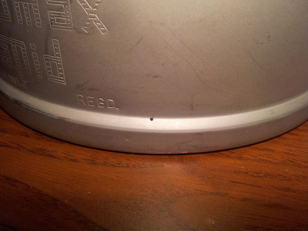

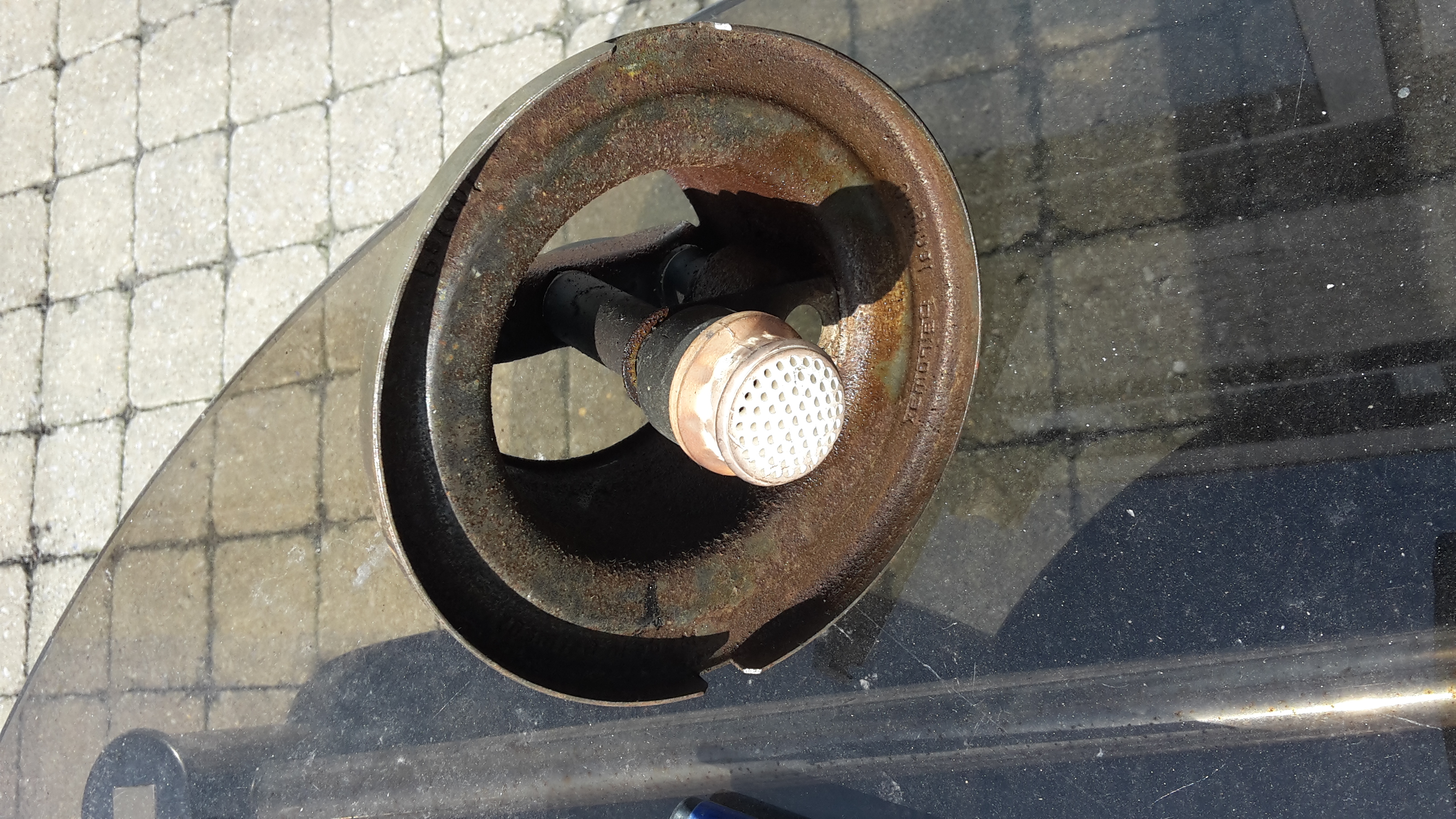

Dobra. Lampa przybyła, jestem już w domu, i zacząłem powoli kombinować, na razie dodam parę wstępnych zdjęć.
Wiekszość prac zwiazanych z doprowadzeniem jej do porzadku wykonałem jednak znalazlem w zbiorniku mikro przeciek, zalutuje go na gorąco, na jednym ze zdjęcjest on zaznaczony.
Podaje wam jeszcze adres pod ktorym mozecie zobaczyc wszystkie zdjecia i je pobrać...
