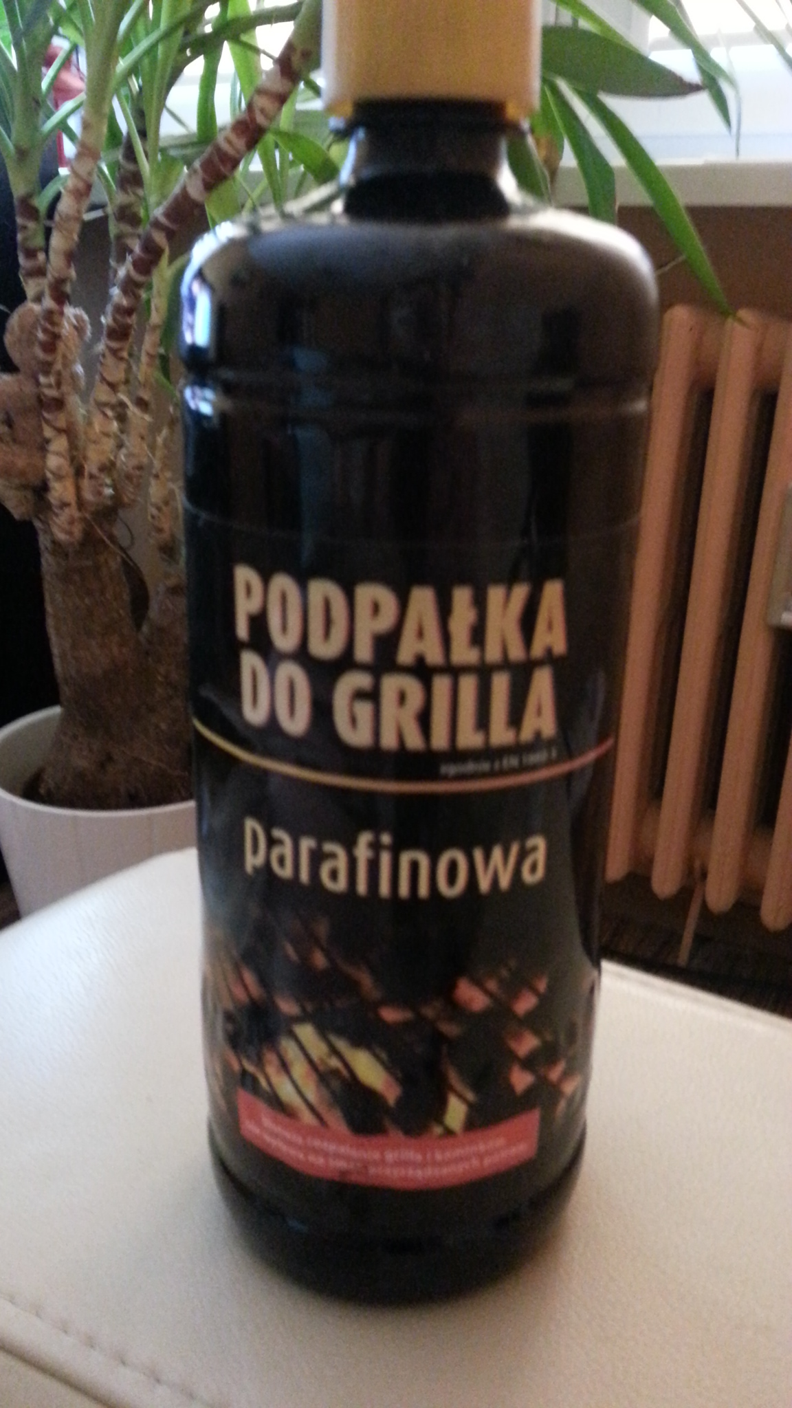

4.) Parafinowa rozpałka do grilla w hpmarketach (nie mylić z żelową, spirytusową, która bardzo ładnie sprawia się w podgrzewaczu lampy, zamiast jagodzianki na kościach). Wydaje się, że jest dobrze oczyszczona -- nie należy stosować wersji "na komary" czy "zapachowej", bo dodatki mogą zatkać dyszę.
