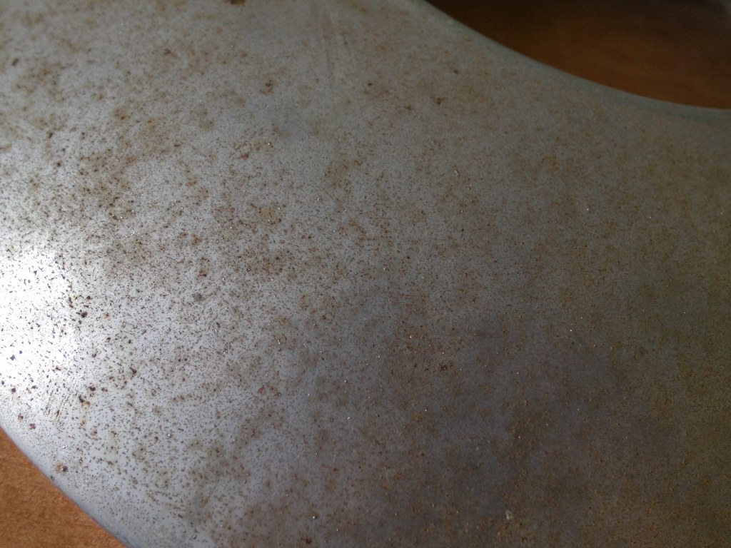

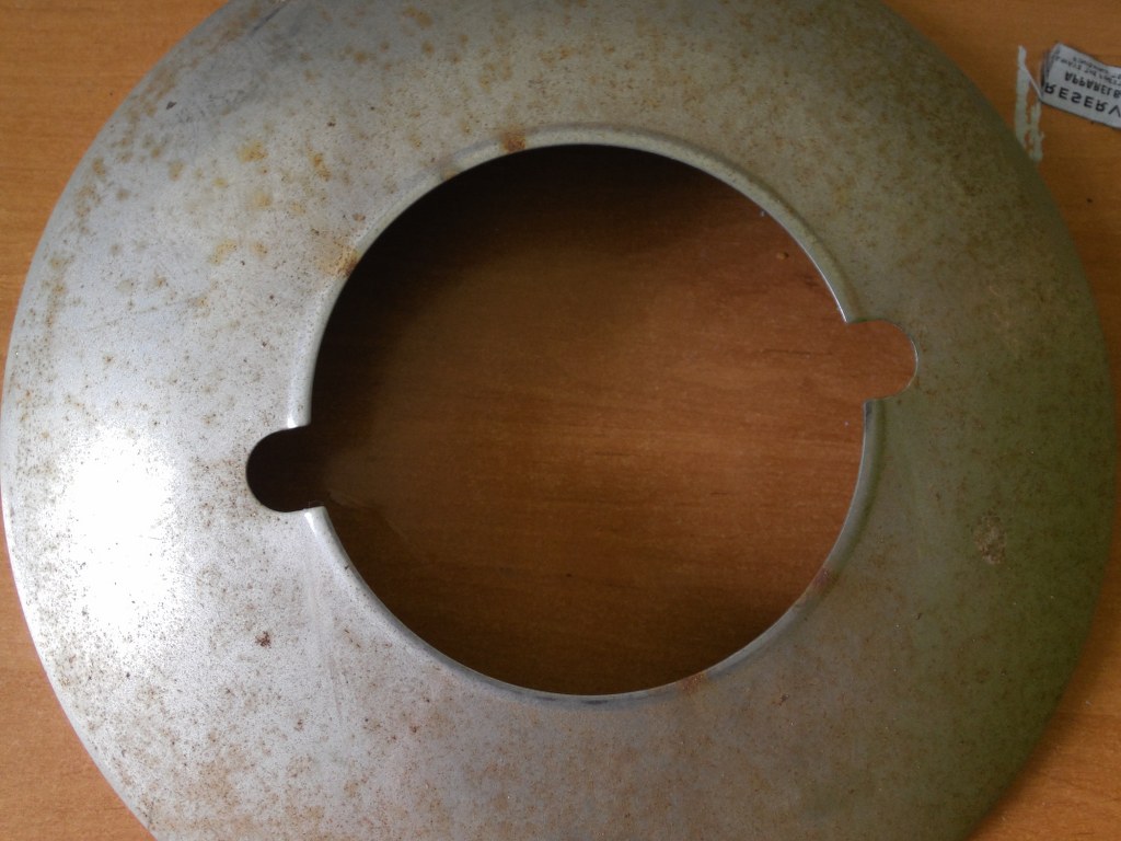

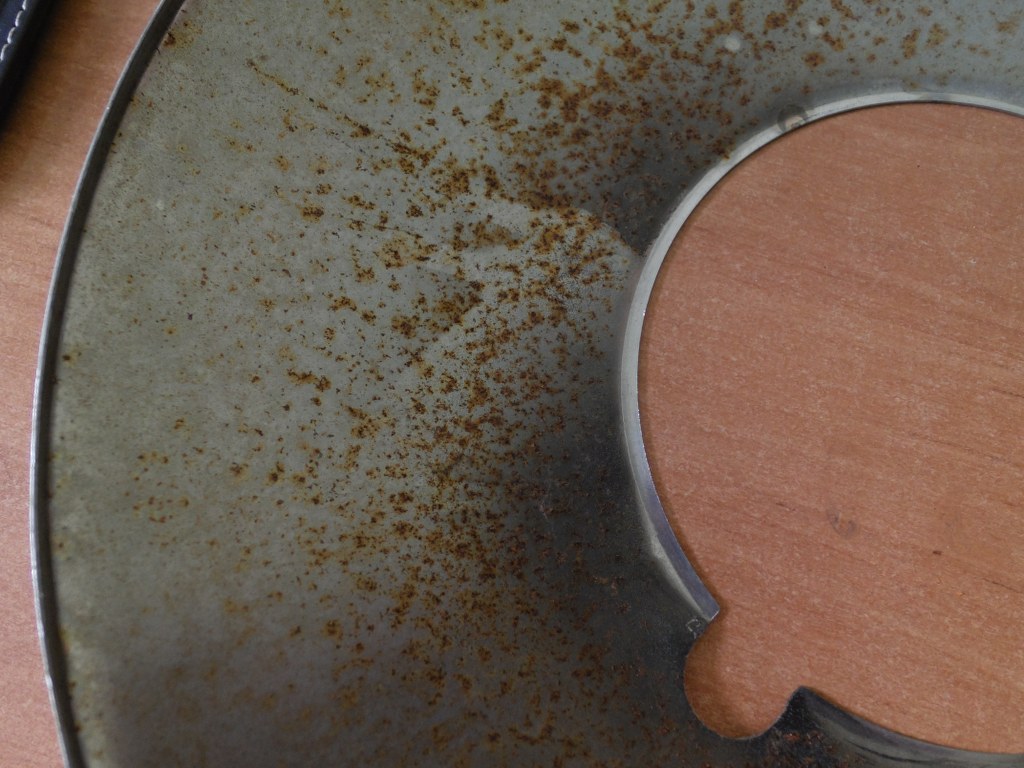

Witam,
Trafił mi się pordzewiały odbłyśnik do Petromax'a. Chciałbym Was zapytać, jak najlepiej usunąć taki nalot. Potraktować odrdzewiaczem? Uprzednio przejechać papierem ściernym, jakąś szczoteczką drucianą? Nie chodzi o to, żeby wyglądał, jak nówka sztuka, ale w miarę przyzwoicie (ograniczenie korozji). Smile
Ja bym go odrdzewiaczem przejechał. Korozje na pewno zniweluje a i podobno też zabezpieczy Smile
A po czym poznajesz,że jest on do Petromax`a ?
Miałem takich wiele od Anchor`a and Co.
Jak chcesz to cóś zrobić, to nie traktuj żadnymi odrdzewiaczami.
Jak nie masz zamiaru robić nowego chromu,
przetrzyj to tylko olejem wcierając go mocno szmatką w powierzchnię i rób to co jakiś czas,
nic więcej nie zrobisz na starym chromie.
Ewentualnie po wyczyszczeniu oliwą i ściągnięciu rdzy wytrzyj do sucha i zabezpiecz woskiem. Jest taki wosk do konserwacji mebli na przykład,
choć nie będzie to działać zbyt długo w przypadku używania na działającej lampie.Więc ten wosk będzie trzeba i tak co jakiś czas powtórzyć.
Jedyna metoda aby nie mieć tych problemów to nowy, porządny chrom.
Można pozbyć się rdzy odrdzewiaczem lub mechanicznie i prysnąć farbą żaroodporną w sprayu. Jeśli użyjesz tylko odrdzewiacza i tak zostawisz, to bardzo szybko może znów Ci zardzewieć, bo to jest kwas i on zawsze narusza zewnętrzną strukturę metalu.
Nie mam pewności, czy jest to oryginalny talerz, ale gościł wcześniej właśnie na Petromaksie. Od czego by jednak nie był - pasuje do mojej lampy i się przyda. Wink Zdaję sobie sprawę, że na takiej zajechanej powłoce rdza będzie się pojawiać. Chodziło mi jedynie o pozbycie się jej w przyzwoity sposób.
Dzięki za pomoc. Smile
Żadnych odrdzewiaczy !!!
Ewentualnie CocaCola, ale potem baardzo dokładnie wypłukać wew wodzie, wysuszyć i zostawić, albo wosk.
Jak będzie używany, to wosk poprawiać po każdym użyciu jeśli będzie miał przebywać bez użytku w wilgotnym pomieszczeniu.
Najlepsze lekarstwo = ściągnąć powłoki elektrochemicznie w galwanizerni, wypolerować do lustrzanego błysku i położyć
nowe powłoki galwaniczne w technologii: miedź (alkaliczna), nikiel i chrom dekoracyjny.
A czemu nie odrdzewiacze?
Bo ciężko je dokładnie wypłukać i potem żre jeszcze intensywniej.
