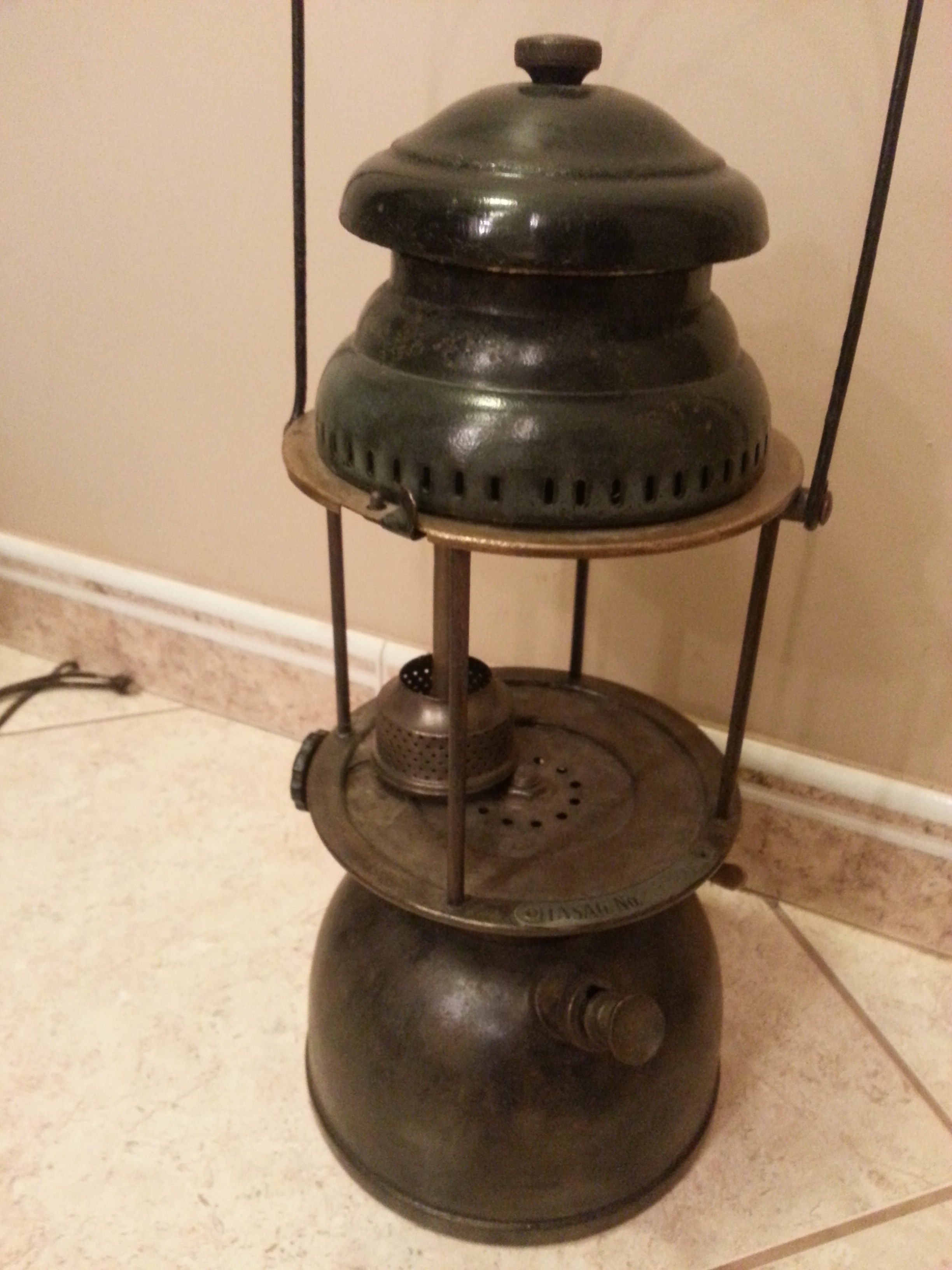

Oto świeży nabytek prosto z tablicy.pl... Całkiem dobry stan techniczny. Zbiornik szczelny. Igła cała. Kilka ciekawostek w środku. Zamiast siateczki dodatkowa tulejka mosiężna w której pracuje tłoczek z wkręcaną igłą... Tajemnicza liczba 5 na zbiorniku obok parownika... Myślę żeby ją pomalować na ciemno zielony kolor. Czy ktoś z użytkowników ma doświadczenie w malowaniu zbiornika? Chodzi o technikę nakładania i typ lakieru... Aha i czy jeszcze muszę wypiaskować zbiornik przed malowaniem?

Jeżeli chciałbyś to pomalować najlepiej byłoby pomalować to proszkowo - farba byłaby najbardziej odporna na otarcia itp. Jeżeli nie masz wżerów to farba ładnie to pokryje i będzie git.
Przy większych ubytkach, wgniotach niezbędna byłaby szpachlówka do farby proszkowej i trochę więcej dłubania i kosztów.
Polecam te firmę http://www.malowanieproszkowe.com/ myślę że taniej w Pzn nie znajdziesz. Dobre terminy i ceny. Piaskują i malują proszkowo. kilku znajomych robiło graty do motocykli i polecali.

Myślę żeby jej zrobić zbiornik w barwie RAL 6006 Feldgrau. Nie wiem za bardzo co zrobić ze środkową częścią. Może niklowanie galwaniczne. Ma ktoś pomysł?
piaskowanie P-n tanio....Romana Maya 82. przy malowaniu proszkowym
i tak nie dobiora tego koloru RAL ,jesli koszt tych działań przekroczy
70 zl to lepiej poczekac i dokupic nastepnego H-ga ,kosz wychodzi
ladnie po galwanizacji niklem,chromowanie wychodzi b.drogo...
obejrzyj h-ga 355 L na forum po niklowaniu kosza........
A RALem w sprayu z allegro nie bedzie ten sam efekt? Mam teraz cos podobnego, odrdzewic w occie i pomalowac sprayem, oczywiscie wczesniej myslalem o pociagnieciu minia.
Piaskowanie tego w zakładzie który podałem to koszt 100zł, koszt lakierowania prawdopodobnie zależy od farby

Najlepiej zadzwonić i podać wymiary - foto. Powinni wycienic co i jak
