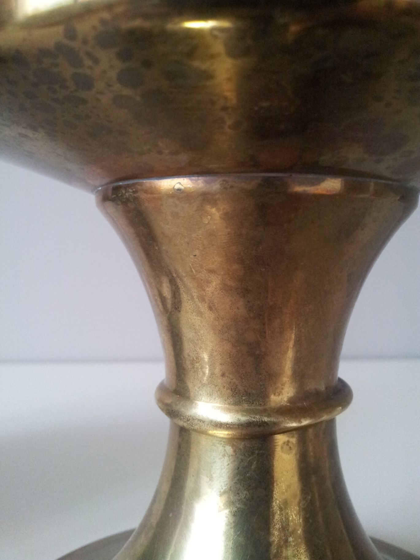

Lampa jest w ładnym stanie i jestem z niej zadowolony. Bliższe oględziny ujawniły, że miała lekką kolizję.
Nie są to mankamenty które mi jakoś znacznie przeszkadzają, ale motywują Smile

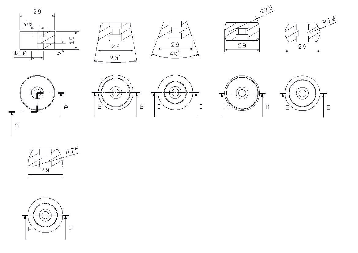

Zrobiłem projekt wyposażenia do naprawy takich rzeczy i na dziś została wykonana rączka i wałek. Reszta wyposażenia będzie wykonana w tym tygodniu.
Wymienne głowice i jedna rączka
Ten grubszy wałek z łożyskiem został wykonany na szybko i niestety nie mieści się w przewężeniu podstawy więc został zaprojektowany zestaw pasujący na styk

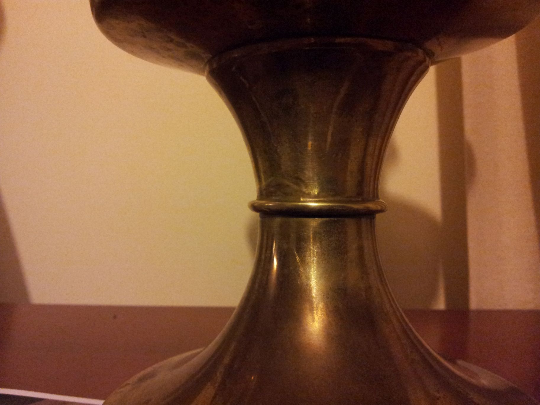

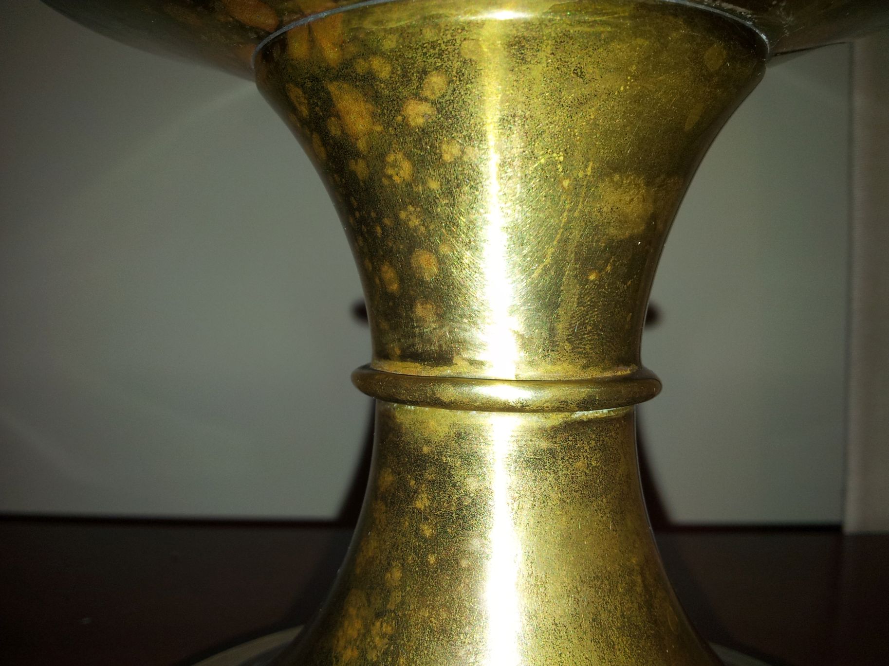

Tym dużym wałkiem wyprowadzilem wszystkie wgniecenia przed przewężeniem i na jednym zdjęciu widać wypolerowany fragment lampy gdzie było wgniecenie - teraz go nie ma. Generalnie powyższe zdjęcia już pokazują lampę po wyprowadzeniu niektórych wgnieceń w ramach prób sprzętu.
Tu widać to "zmięte" miejsce po wstępnym wyprowadzeniu wałkiem.
Pozostałych zabić jeszcze nie wyprowadziłem ze względu na brak pozostałych wałków.
Trzeba lampę wypolerować i finalnie przy silnym świetle wyprowadzić pozostałe wgniecenia bo lepiej je widać.

Main idea of my equipment is to work in narrow areas like corners or flanges.
If youre interested with this tools i can make more sets because it will be made on cnc machine so one or ten sets is just push green button. Material - scrapped aerospace steel.[/quote]
