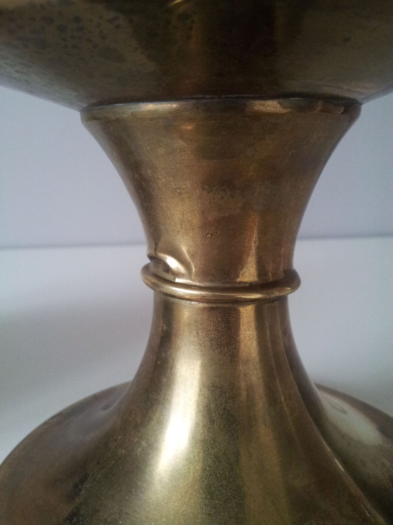

Lampa jest w ładnym stanie i jestem z niej zadowolony. Bliższe oględziny ujawniły, że miała lekką kolizję.
Nie są to mankamenty które mi jakoś znacznie przeszkadzają, ale motywują

Tym dużym wałkiem wyprowadzilem wszystkie wgniecenia przed przewężeniem i na jednym zdjęciu widać wypolerowany fragment lampy gdzie było wgniecenie - teraz go nie ma. Generalnie powyższe zdjęcia już pokazują lampę po wyprowadzeniu niektórych wgnieceń w ramach prób sprzętu.
Tu widać to "zmięte" miejsce po wstępnym wyprowadzeniu wałkiem.
Pozostałych zabić jeszcze nie wyprowadziłem ze względu na brak pozostałych wałków.
Trzeba lampę wypolerować i finalnie przy silnym świetle wyprowadzić pozostałe wgniecenia bo lepiej je widać.
