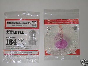

Wczoraj wymieniłem siateczkę na TILLEY 164X. Niestety konieczność, poprzednia odrobinke się zaczęła krusyć i pojawiły sie wyłomy na powierzchni siateczki.
Tak sobie siedzę przy palącej się lampie i knuje. A knucie to daje następujące wnioski:
- Tilley wizualnie to bardzo urodziwa lampa
- można ją odpalać jako ciekawostkę
- nie nadaje się do codziennego użytkowania
- upierdliwa w odpalaniu
W/w są moimi przemyśleniami i nie koniecznie inni mogą sie z tym zgadzać Wink
Na tą chwię wypalam paliwo, przecieram ściereczką, myję szkło i odstawiam lampę na półkę. Niech się ładnie prezentuje i czeka na obiecane jej młodsze siostry - X246A i X246B Wink
