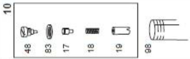

Postanowiłem więc zlać naftę ze zbiorniczka. Kiedy już to zrobiłem zauważyłem, że w zbiorniczku coś grzechocze. Były to dwie części, którym zrobiłem zdjęcie. Oczywiście przy okazji zniszczyłem sobie świeżo wypaloną siatkę, ale to już z nieuwagi i głupoty.

Ze zbiornika wyjąłeś to zaworek tłoczka - paliwo w tłoczku wydaje się być normalną sytuacją jak zaworek jest w częściach Wink
Co najlepiej zrobić w takiej sytuacji:
1) wykręcasz zaworek tłoczka (to co zostało)
2) sprawdzasz w jakim stanie jest tam uszczelka
3) skręcasz całość
4) zakręcając zaworek dasz nową uszczelkę ołowianą.
Skoro lampa jest, jak widać, w stanie karygodnym to dla własnego bezpieczeństwa rozkręć ją i poskładaj na nowo, sprawdziwszy uprzednio wszystkie uszczelki. Jeśli sam skręcisz będziesz wiedział jaki jest stan połączeń gwintowych.

Rozumiem, że wypadły mi części numer 19 i 17+18? Część 48, to pewnie ta, którą powinienem wykręcić, i która cały czas tkwi w zbiorniczku. Nie widzę nigdzie części 83 - czy to jest ta uszczelka, o której pisałeś? Być może jest razem z częścią 48. I skąd mam wziąć nową? Aha, i co to jest ta część 98?

Część #83 to uszczelka, która jest pomiędzy #48 a #98. Zobaczysz ją jak wykręcisz wspomnianą #48.
Część #98 to cylinderek - jest on przytwierdzony zo zbiornika.
Nie ma się czego bać. Rozkręcanie - to proste. Skręcanie z resztą też.
Jak wszystko rozłożysz to zasadę działania zobaczysz. To jest na prawdę proste Smile

Aha, zdaje się, że już łapię, jak to działa. Zaworek wykręciłem. Uszczelka wydaje się być nienaruszona (jak już pisałem lampa jest nowa).
Chyba jednak zdecyduję się rozebrać całość. Bo jak w jednym miejscu było źle przykręcone, to tak może być i gdzie indziej. Przy okazji zobaczę jak to wszystko jest zbudowane.
